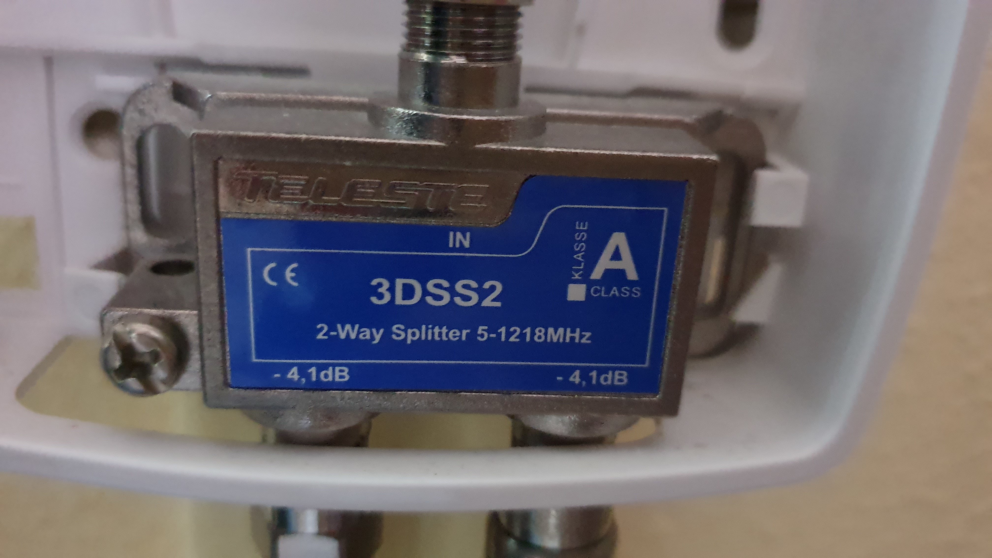

Návštěvník onak Odesláno 31. října 2019 Sdílet Odesláno 31. října 2019 Dobry den, vzhledem k obcasnym vypadkum Wi-Fi site nebo pripojeni nekterych zarizeni k DHCP serveru Horizon HD DVR Mediaboxu zvazuji, zda si neobjednat od UPC premiovy kabelovy modem. Mam proto nekolik otazek: 1. Mate nekdo zkusenosti s tim, ze by se zlepsila stabilita Wi-Fi a pridelovani IP z DHCP u premioveho modemu oproti HD DVR Mediaboxu? 2. Pokud bych se rozhodl modem objednat, rozhodne bych si chtel zachovat i HD DVR Mediabox + svuj vlastni CA modul v televizi. Bojim se vsak, zda mi UPC nebude chtit kvuli tomu vybudovat dalsi zasuvku. Nechci totiz mit v obyvaku na zdi dalsi krabici s F konektory (jedna bohate staci). Dival jsem se do zasuvky, a mam tam instalovany pouhy rozbocovac 3DSS2, zadny frekvencni rozdelovac. Jestli tomu spravne rozumim, tak se jedna opravdu pouze o rozbocovac o stejnem frekvencnim rozsahj na kazdy z F konektoru. Takze internet musi byt dostupny na obou konektorech. Je tomu tak? Pokud ano, tak bych do jednoho konektoru zapojil modem "naprimo", a druhy konektor bych osadil kabelem, ktery bych tesne pred televizi znovu rozbocil, a dale by vedl do TV a do HD DVR Mediaboxu. Myslite, ze by to mohlo byt takto funkcni? 3. Byl by pro rozboceni pred TV a Horizon boxem vhodny stejny rozbocovac jako mam v ucastnicke zasuvce, tedy 3DSS2? 4. Nebo by bylo vhodnejsi nainstalovat do ucastnicke zasuvky namisto stavajiciho rozbocovace 3DSS2 novy rozbocovac (roztrojku) 3DSS3, a mit tak v zasuvce rovnou 3 F konektory? Nevim vsak, zda toto mohu provest sam bez technika (aby to nebylo povazovano za zasah do site UPC)? Pokud mozno, byl bych rad tez za odpoved nekoho kompetentniho z UPC (Vodafone). Dekuji za informaci. Citovat Odkaz ke komentáři https://www.techforum.cz/topic/21415-%C3%BA%C4%8Dastnick%C3%A1-z%C3%A1suvka-vs-p%C5%99ipojen%C3%A1-za%C5%99%C3%ADzen%C3%AD-a-nov%C3%A1-z%C3%A1suvka/ Sdílet na ostatní stránky More sharing options...

Návštěvník onak Odesláno 1. listopadu 2019 Sdílet Odesláno 1. listopadu 2019 1. To me take napadlo, nicmene ja nechci nechat DHCP na mediaboxu, chci aby mi IP adresy prideloval vlastni router. Vcera jsem to zkousel nastavit, nicmene jsem ztroskotal na tom, ze mi mediabox po vypnuti DHCP vubec nekomunikoval s pripojenym routerem. 2. Ano, vim ze doporucuji samostatnou zasuvku, protoze udajne je na ni jen jedna datova zdirka. Nicmene dle fotky zasuvky soudim, ze v mem pripade to neni pravda, a data jsou dostupna v obou zdirkach - myslim si, ze tam mam pouhy rozbocovac a na obou konektorech je naprosto stejny frekvencni rozsah. A to bych potreboval od nekoho, kdo tomu vice rozumi, potvrdit. Diky Citovat Odkaz ke komentáři https://www.techforum.cz/topic/21415-%C3%BA%C4%8Dastnick%C3%A1-z%C3%A1suvka-vs-p%C5%99ipojen%C3%A1-za%C5%99%C3%ADzen%C3%AD-a-nov%C3%A1-z%C3%A1suvka/#findComment-133517 Sdílet na ostatní stránky More sharing options...

Adolf.Shitler Odesláno 1. listopadu 2019 Sdílet Odesláno 1. listopadu 2019 Zásuvka v provedení "rozbočovač" je podle mě humus. A důvod je ten, že se z ne-datového výstupu rozbočovače (tj. z toho, do kterého je připojena TV) může zpátky do rozvodu vracet nějaké rušení v pásmu zpětného kanálu internetu, který se tak stane nepoužitelným. Právě proto se dávají zásuvky, které mají TV výstup mimo rozsah zpětného kanálu a k tomuto jevu nemůže docházet. Řeči čísel - TV výstup na zásuvce je v rozsahu 120-1000 MHz, zatímco zpětný kanál internetu je 5-65 MHz. R výstup je pak 88-108 Mhz. Citovat - - - - - Odkaz ke komentáři https://www.techforum.cz/topic/21415-%C3%BA%C4%8Dastnick%C3%A1-z%C3%A1suvka-vs-p%C5%99ipojen%C3%A1-za%C5%99%C3%ADzen%C3%AD-a-nov%C3%A1-z%C3%A1suvka/#findComment-133525 Sdílet na ostatní stránky More sharing options...
Marek-26 Odesláno 1. listopadu 2019 Sdílet Odesláno 1. listopadu 2019 HD DVR box potřebuje být připojen na datový výstup i když přes něj internet nejde. Stále komunikuje jako modem se servery UPC (zpětné shlédnutí, archiv atd.). UPC nyní dává tyto druhy zásuvek, je tam vyšší frekvenční rozsah (do 1200MHz) z důvodu plánovaného ED3.1 a oba výstupy jsou datové, aby mohl být připojen HD DVR box a modem Compal zároveň. Od zásuvky směrem k bytu byste neměl do rozvodů zasahovat, ale ... Ve vašem případě by bylo ideální sehnat něco s 3 výstupy z toho jeden televizní a dva datové. Nevím, jestli se něco takového dělá. Pak bych sháněl něco se 3 datovými výstupy s frekvenčním rozsahem 5-1200MHz a co nejmenším útlumem a k tomu filtr zpětného směru, který bych připojil na jeden z těch výstupů, který půjde do TV s CA modulem. Citovat Super Premium 5G 18+ Vodafone Station WiFi 6 Brüx Odkaz ke komentáři https://www.techforum.cz/topic/21415-%C3%BA%C4%8Dastnick%C3%A1-z%C3%A1suvka-vs-p%C5%99ipojen%C3%A1-za%C5%99%C3%ADzen%C3%AD-a-nov%C3%A1-z%C3%A1suvka/#findComment-133531 Sdílet na ostatní stránky More sharing options...
Adolf.Shitler Odesláno 1. listopadu 2019 Sdílet Odesláno 1. listopadu 2019 (upraveno) V tom případě je nejsnadnější koupit běžný satelitní rozbočovač, protože ten pracuje v rozsahu 5-2400 MHz, což s přehledem vyhoví i pro kabelovku UPC s rozsahem do 1200 MHz. Např. Ikusi UDF-307. Nebo do těch 1200 Mhz je Toner XGHS-3BD31 Upraveno 1. listopadu 2019 uživatelem Adolf.Shitler Citovat - - - - - Odkaz ke komentáři https://www.techforum.cz/topic/21415-%C3%BA%C4%8Dastnick%C3%A1-z%C3%A1suvka-vs-p%C5%99ipojen%C3%A1-za%C5%99%C3%ADzen%C3%AD-a-nov%C3%A1-z%C3%A1suvka/#findComment-133535 Sdílet na ostatní stránky More sharing options...
tomus Odesláno 1. listopadu 2019 Sdílet Odesláno 1. listopadu 2019 U techto datovych rozbocovacu, se vetsinou na vystup pro televizor nebo obycejny settopbox daval filtr pro zpetny smer, ktery odfiltruje frekvence tusim mensi jak 75 MHz, na kterych beha upload pro internet, je to takovy maly kovovy valecek, mozna ho tam take nekde mas. Dalsi zasuvku myslim ze technici UPC delat nebudou, proste tam fuknou budto trojnasobny rozbocovac, nebo pripoji dalsi dvojnasobny, takze z tohoto bych obavy nemel. Citovat Kabel 150 Mb/s - Komfort Compal VF, VTV box, CA modul Brno Odkaz ke komentáři https://www.techforum.cz/topic/21415-%C3%BA%C4%8Dastnick%C3%A1-z%C3%A1suvka-vs-p%C5%99ipojen%C3%A1-za%C5%99%C3%ADzen%C3%AD-a-nov%C3%A1-z%C3%A1suvka/#findComment-133551 Sdílet na ostatní stránky More sharing options...
quadra2030 Odesláno 1. listopadu 2019 Sdílet Odesláno 1. listopadu 2019 (upraveno) Trojnasobny rozbocovac moze byt symetricky - na vsetkych troch vystupoch je utlm okolo 6 dB, alebo nesymetricky (to je ekvivalent dvoch rozbocovacov za sebou v jednom puzdre), jeden vystup ma utlm 3,5 dB, zvysne dva 7,5 dB.. samozrejme utlm rozbocovaca sa zvysuje s frekvenciou, v pasme 700 az 1000 MHz je o 1-1,5 dB vyssi ako v 30-100 MHz (s tym zosilnovace po kablovej trase rataju a maju vyssie zosilnenie s rastucou frekvenciou). Pre info - dB je logaritmicka jednotka, utlm 3 dB znamena stratu 50% signalu. Upraveno 1. listopadu 2019 uživatelem quadra2030 Citovat Super - Základní - Bratislava Odkaz ke komentáři https://www.techforum.cz/topic/21415-%C3%BA%C4%8Dastnick%C3%A1-z%C3%A1suvka-vs-p%C5%99ipojen%C3%A1-za%C5%99%C3%ADzen%C3%AD-a-nov%C3%A1-z%C3%A1suvka/#findComment-133569 Sdílet na ostatní stránky More sharing options...
tomus Odesláno 1. listopadu 2019 Sdílet Odesláno 1. listopadu 2019 Tak co jsem kdysi měřil klasikou zasuvku UPC se třemi výstupy, kterou mám doma, tak ta má průchozí útlum na výstupech 7 dB, takže u tohoto trojnásobného rozbočovače by to vycházelo zhruba stejně. Citovat Kabel 150 Mb/s - Komfort Compal VF, VTV box, CA modul Brno Odkaz ke komentáři https://www.techforum.cz/topic/21415-%C3%BA%C4%8Dastnick%C3%A1-z%C3%A1suvka-vs-p%C5%99ipojen%C3%A1-za%C5%99%C3%ADzen%C3%AD-a-nov%C3%A1-z%C3%A1suvka/#findComment-133587 Sdílet na ostatní stránky More sharing options...
