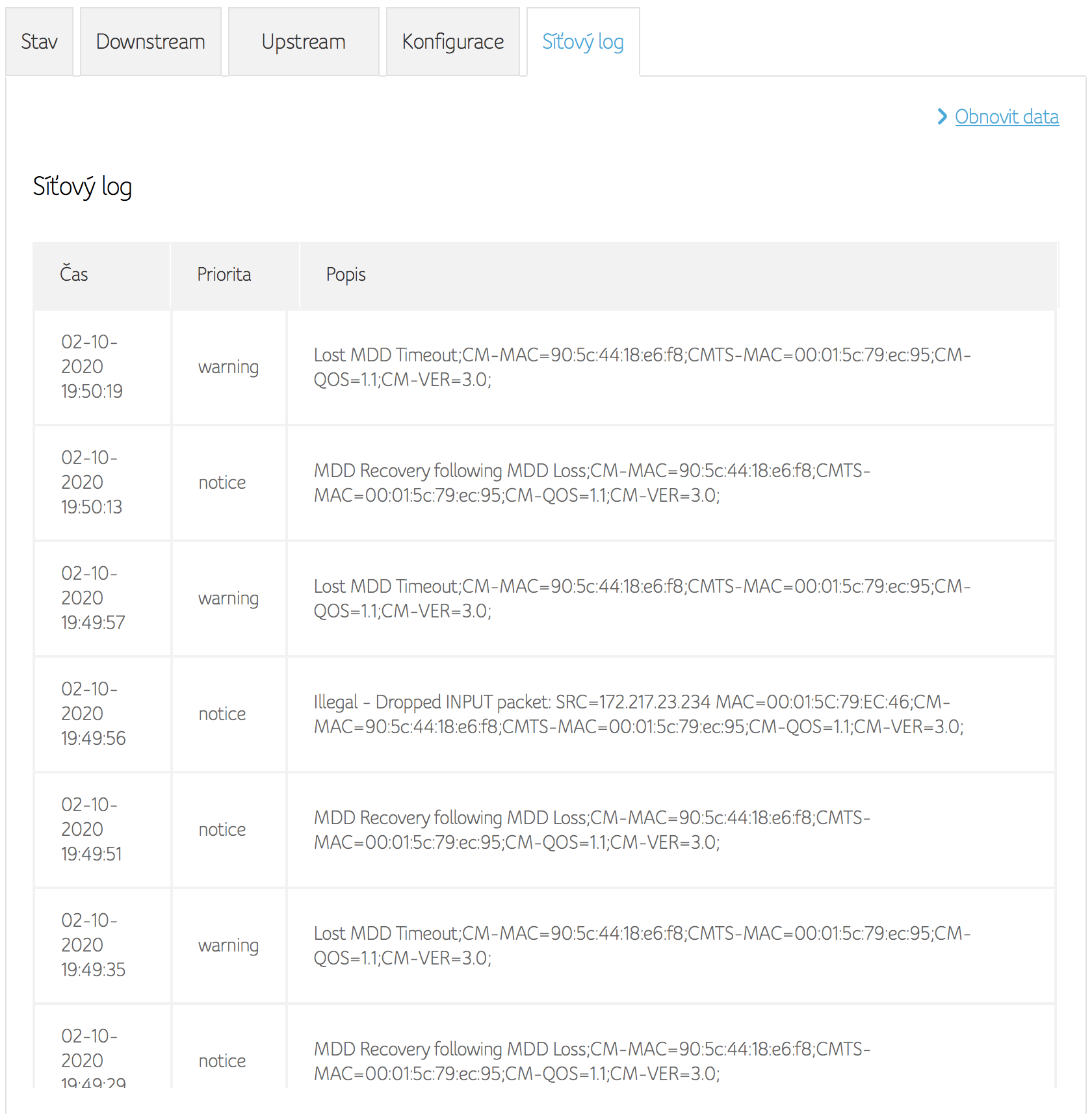

Dnes jsem objevil že, tipuju, někdy ve druhé dekádě září, došlo k aktualizaci firmwaru Compal CH7465LG, Co se změnilo netuším...
Software version:     CH7465LG-NCIP-6.12.18.24-5p4-NOSH    (old)
                                        CH7465LG-NCIP-6.12.18.25-2p6-NOSH    (new)
Lost MDD Timeout a MDD recovery following MDD loss, tyto hlášky se mi objevuji v logu opakovaně po sobě viz. příloha. DS kanaly kolem 35-37 US 35-40. Rychlost i ping dle speedtestu ok, ovsem v realu se cuká i Horizon.
