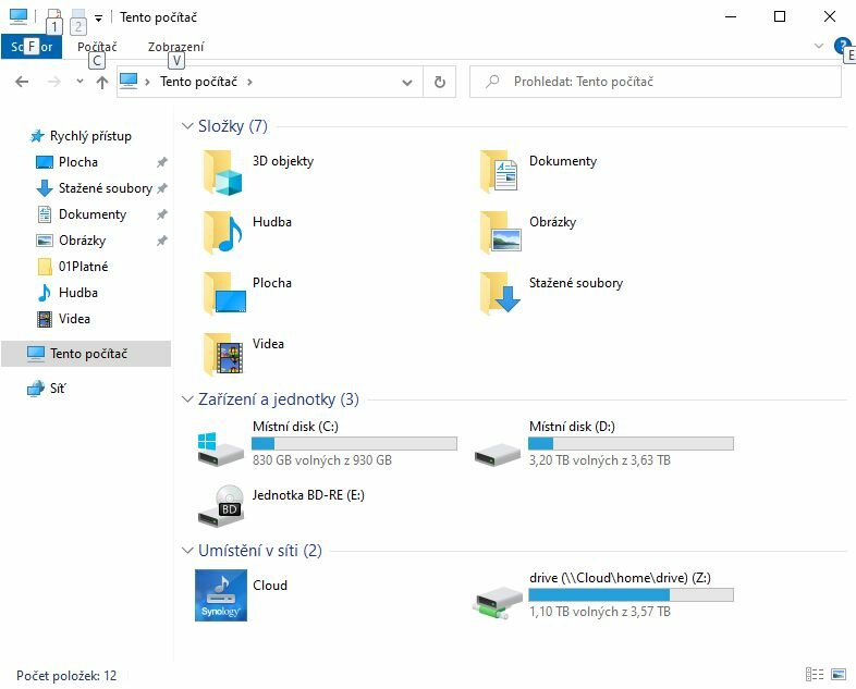

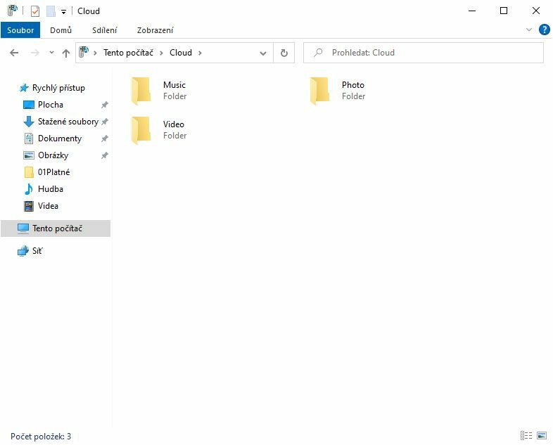

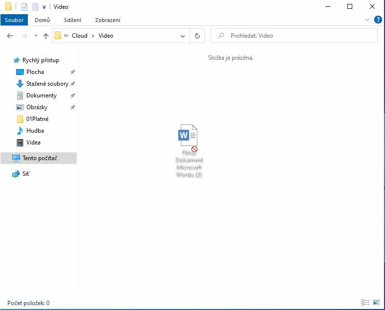

2.) mel jsem za to ze se mi slozky ktere tam mam vytvorene celkem 5 zobrazi v siti ale misto toho mam v tento pocitac novou ikonu cloud a v ni jsou nejake jine slozky(Music,Video,Photo)nikoliv ty me a nevim jak je tam dostat a do techto prazdnych slozek stejne nemohu nic vlozit.
3.) Kdyz jsem si pripojil sitoveho zastupce sveho cloudu jako jednotku Z a snazim se na nej nahrat tak je rychlost zoufale pomala 480 - 5478 kB/s Pritom v nastaveni cloudu mam podporovanou rychlost 1GB a totez vidim i u sve sitovky v pc. Kabel kterym je cloud propojen s modemem od upc Compal je kabel 5e a stejne kategorie je i kabel ktery vede z modemu do pc a rychlost netu odpovida memu tarifu 500 tak nevim v cem je problem 😞

Ano mam ho v lokalni siti, mam to povolene a kdyz spustim tento pocitac tak se mi zobrazuje pod jednotkami umisteni v siti a tam vidim svuj nas. Kdyz to otevru jsou tam ty vychozi 3 slozky a ne mnou vytvorenych 5 viz foto. V soucasne dobe pouzivam clienta od serveru ktery byl soucasti baleni a u nej mam podezreni ze nahrava a stahuje pomalu ikdyz jsme ve stejne siti.

Dle mého názoru ty tri složky co vidíte v umístění v síti, to jsou složky sdílené aplikacemi pomocí UPNP.
To co Vy chcete vidět najdete pokud si otevřette zařízení \\Cloud, ale neuvidíte tam žádných pět složek. Vy máte vytvořenou pouze jednu sdílenou složku, která se jmenuje home. Takže pokud otevřete \\Cloud\home uvidíte obsah Vašeho domovského adresáře na NASu,
Pokud vytvoříte další sdílenou složku na NASu např. software, cesta k ní bude \\Cloud\software. Samozřejmě za předpokladu, že uživatel windows bude mít práva na tuto složku.

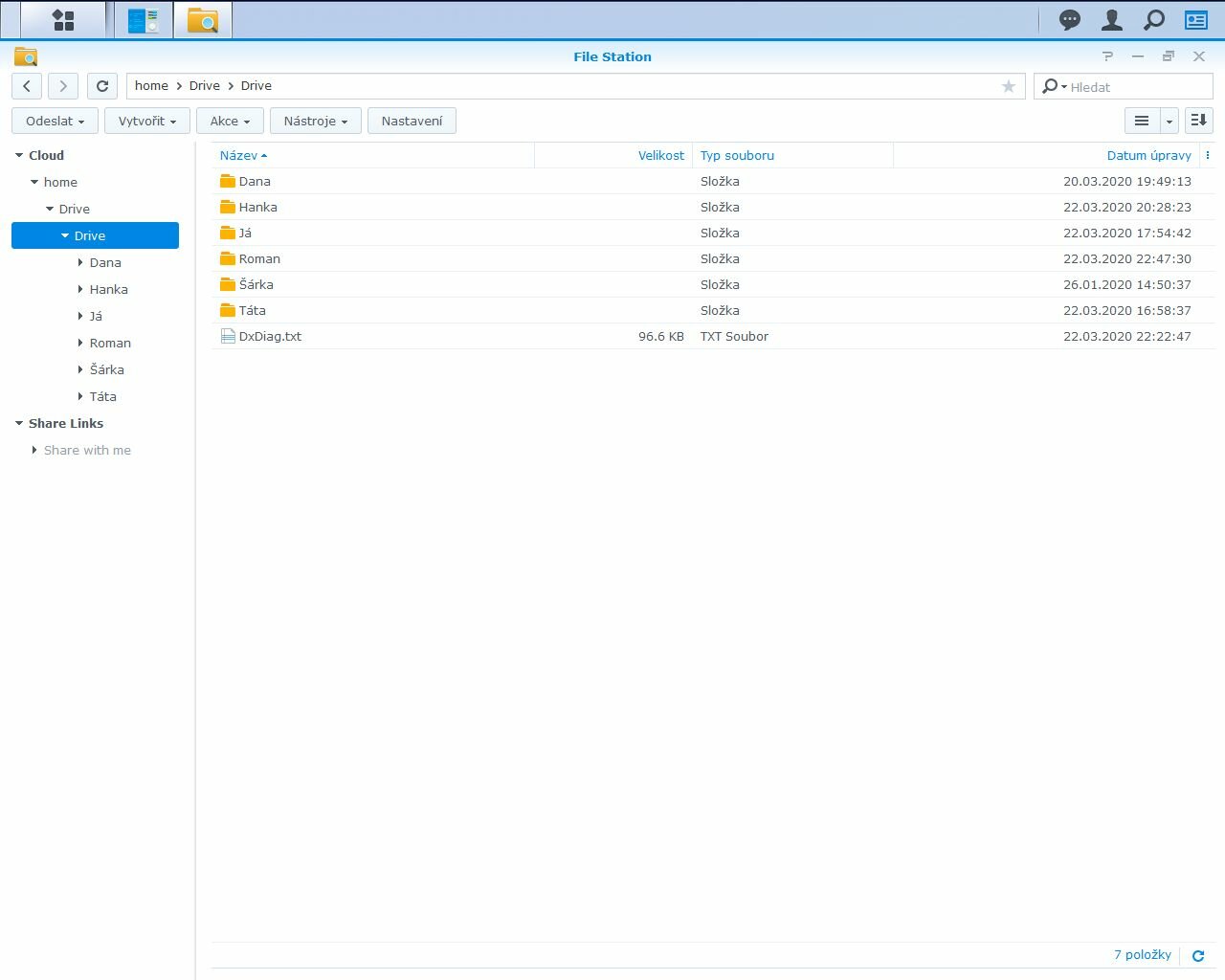

Jinak to, že jste tam ve složce Drive vytvořil podsložky zřejmě pro další uživatele je sice hezké, ale vytvořil jste je v home jednoho uživatele, což je špatně. Pokud jste to takto myslel.

Takze jsem si namapoval jednotku ale stejne se mi porad nedari dosahnout kvalitni rychlosti. Ma rychlost se pohybuje kolem 4.000 - 21.000kB/s
Soubor o velikosti 1,05 GB jsem kopíroval na NAS 110vteřin. Jen 10 vteřin trvalo než se kopírování vůbec rozjelo.
Jestli tomu dobre rozumim tak bych mel mit rychlost kopirovani okolo cca 128000kB/s coz je vice nez 6x vyssi nez mam a nevim uz jak toho dosahnout, uz jsem na netu toho precetl a zkusil tolik ze mi z toho jde hlava kolem 😞
