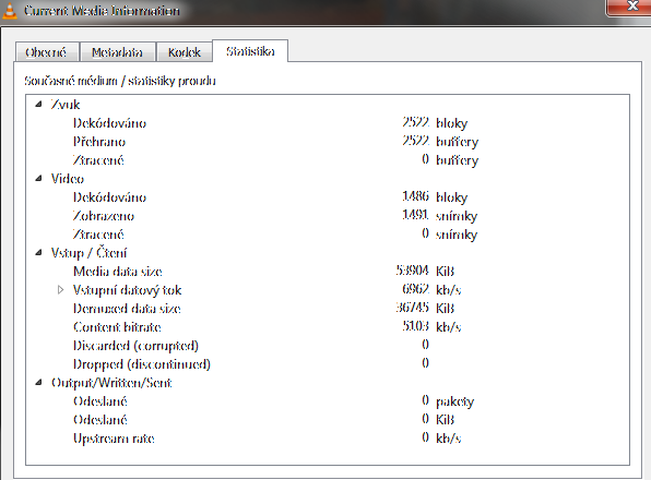

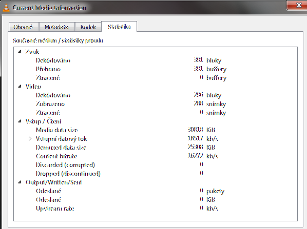

Jednou jsme se dívali v hospodě s kamarády na MS na kolegově smartphonu, ale používali jsme dvblink server běžící na PC s Windows, takže jsme snížili datový tok a bylo to OK. Až tohle bude umět i verze pro silnější NASy (DS214play), tak to bude super.
Pro představu o datovém toku - první obrázek hbo, druhý hbo hd.
