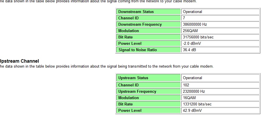

Koukam ale ze internet od UPC mas, tak se mrkni do rozhrani modemu,co ukazuje za hodnoty v polozce signal na
http://192.168.1.1 nebo
http://192.168.100.1/
a hod ty vysledky sem.

Přidávám výsledky z modemu:
