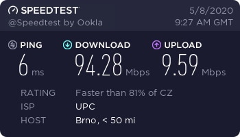

jelikož jsme všichni poslední měsíce zavření doma , tak jsem začal znovu hrát online hry, konkrétně teď novinku Valorant od Riot Games. Problém je, že přes den odezva ve hře a hlavně střelba působí pomaleji a sekaně. Tenhle problém už jsem měl i v minulosti na jiné adrese s UPC pří hraní CS 1.6. Nikdo nic nestahuje, na pc běží v podstatě jen hra, problém HW vylujuču, protože jsem teď upgradoval a jak už jsem psal rozdíl mezi např. 14:00 a 2:00 je markantní. Těžko se to popisuje, ale hra opravdu v noci působí mnohem plynuleji a svižněji s okamžitou odezvou. Jsem si celkem jistý, že je to zatížením síte a tím, že žiju prakticky ve středu Brna. Ping je normální, packet loss žádný, rychlost internetu 100/10. Zkoušel jsem i mobilní připojení přes USB od TM a situace stejná, přes den na prd, v noci o hodně lepší, a to i s packet losem ~10-20% , hra prostě působyla plynuleji.

Pocitac je pripojeny pres wifi router (starsi TP link). Zkousel jsem to pripojit na primo, ale beze zmeny. Premyslel jsem, ze bych poridil nejaky lepsi router s pokrocilym QoS, ale to asi nema smysl, kdyz se zda, ze chyba neni u me.
Jen jeste doplnim, ze to neni problem fps nebo nastaveni. Mam stabilne 150 fps+ na 144hz monitoru. Zkousel jsem vsync on/off, ultra low latency mode on/off a spoustu dalsich a jediny co to ovlivnuje je denni doba.
