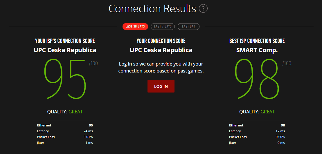

Toto si skusal? Lag test/report na riot games servery..
https://lagreport.euw.leagueoflegends.com/en/
Ja mam toto:

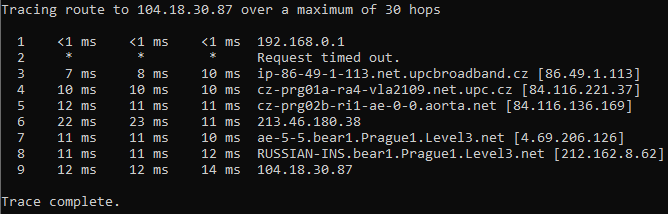

Může být ucpaný nějaký uzel mezi VF a herním serverem. Ve chvíli, kdy to bude blbnout bych pustil tracert a ping na herní server.
