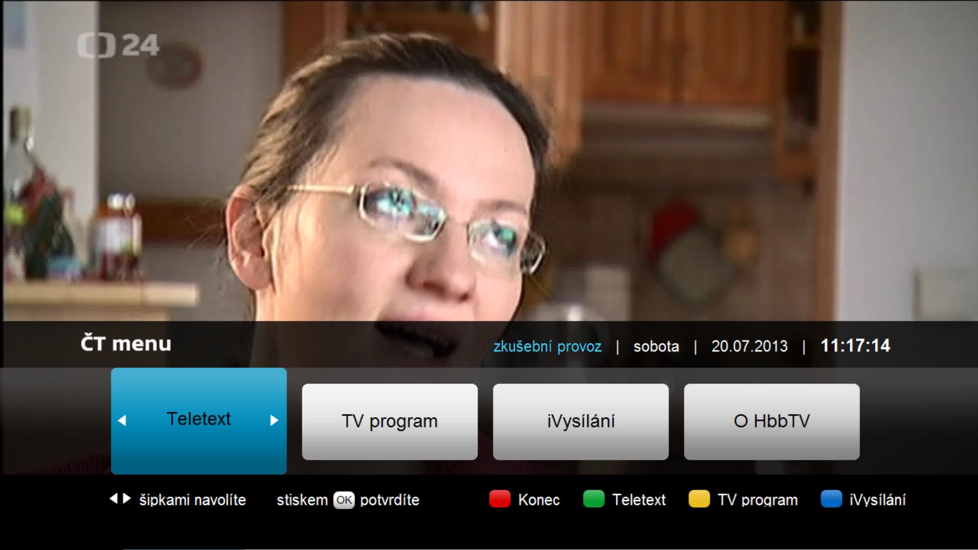

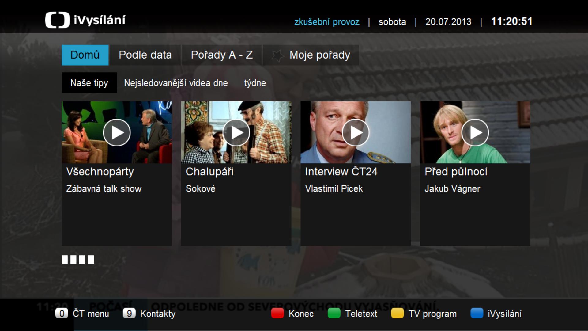

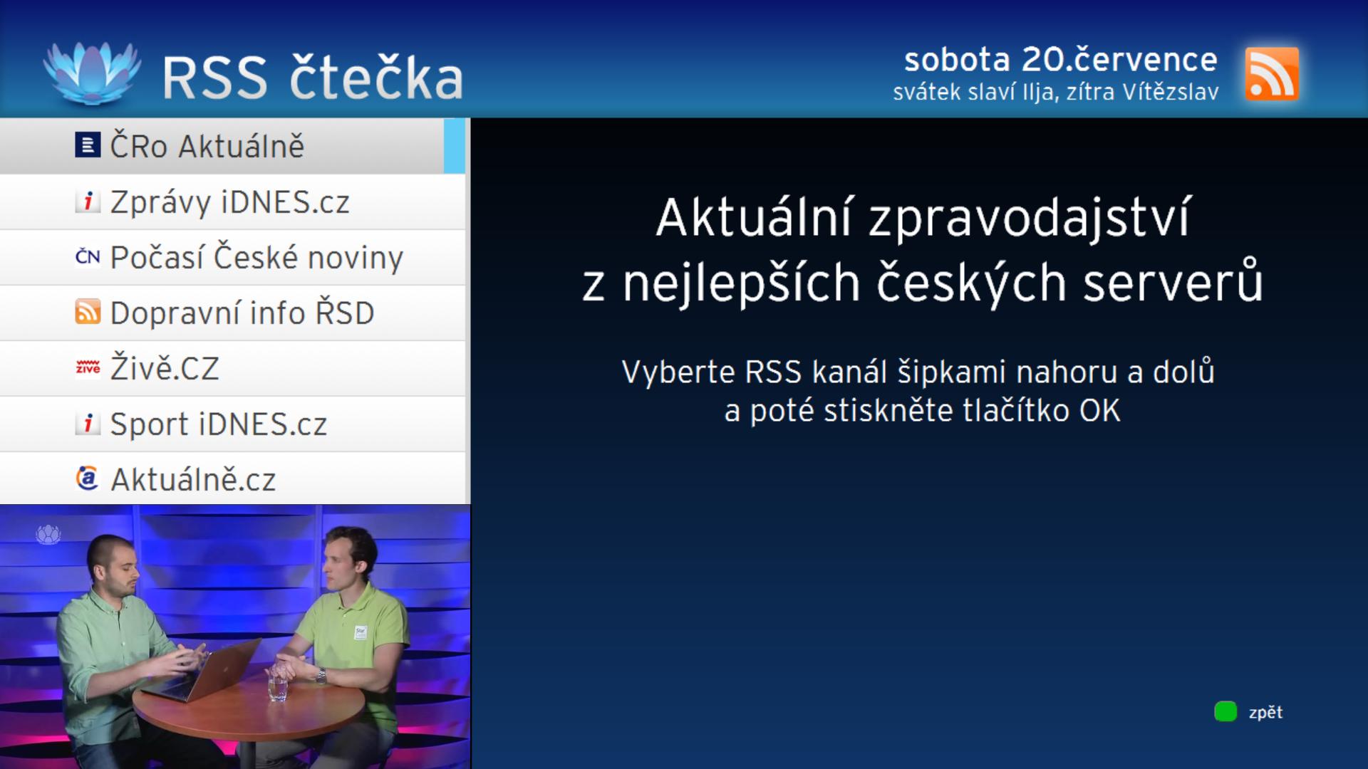

Jak jsem nedávno oznamoval tady, byla uvolněna verze 5.2 s podporou HbbTV. Jelikož vlastním Samsunga D (2011), u kterého výrobce nehodlá podporovat HbbTV a protože současně tento tv slouží jako monitor napodobeniny počítače (NetTop Asrock Atom), pouvažoval jsem o možnosti příjmu HbbTV na pc.
DVB Viewer používám řadu let, nesčíslněkrát jsem jej přeinstalovával, takže mnoho úkonů dělám automaticky bez přemýšlení... Marně jsem hledal možnost stažení pluginu Mepg-5, marně, až pomohl jakýsi příspěvek na fóru z roku 2009. Plugin je dostupný při instalaci v okně KeyTool - je na spodu okénka velkými písmeny :!: , takže jsem jej nikdy neregistroval :D , nebo přímo spuštěním programu KeyTool.exe v programové složce DVB Viewer. No dobrá, zaplatil jsem €12, obratem obdržel licenční klíč, nainstaloval a nic :?: ... Očekával jsem, že se mi v liště nabídek objeví navíc Plugin, nebyl tam, nic nešlo. Ve složce DVBViewer/Plugin očekávané pluginy byly nainstalovány. Takže jsem rozmýšlel, hledal, znovu přeinstaloval vše včetně Mheg a RS... Pak jsem začal zkoumat Nastavení/Menu OSD a tam jsem byl osvícen. Jak píše Ch. H. na svém webu, pokud stanice obsahuje HbbTV, program ji automaticky detekuje a plugin zavede.
Ve většině "návodů" pro HbbTV se uvádí, že je lze vyvolat stiskem červeného tlačítka na DO - když to udělám, tak se přístroj vypne :salut: . (Ve skutečnosti žádné DO pro kartu nepoužívám.)
Takže pro DVB Viewer 5.2 & HbbTV platí, že ona čtyři barevná tlačítka na DO (červené, zelené, žluté, modré) nahrazují na klávesnici funkční klávesy F5 až F8, přičemž klávesou F5 se vyvolá menu HbbTV. Pro navigaci v menu logicky slouží navigační klávesy (šipky).
Tady je několik ukázek (víc než 3 obrázky fórum odmítá)...
