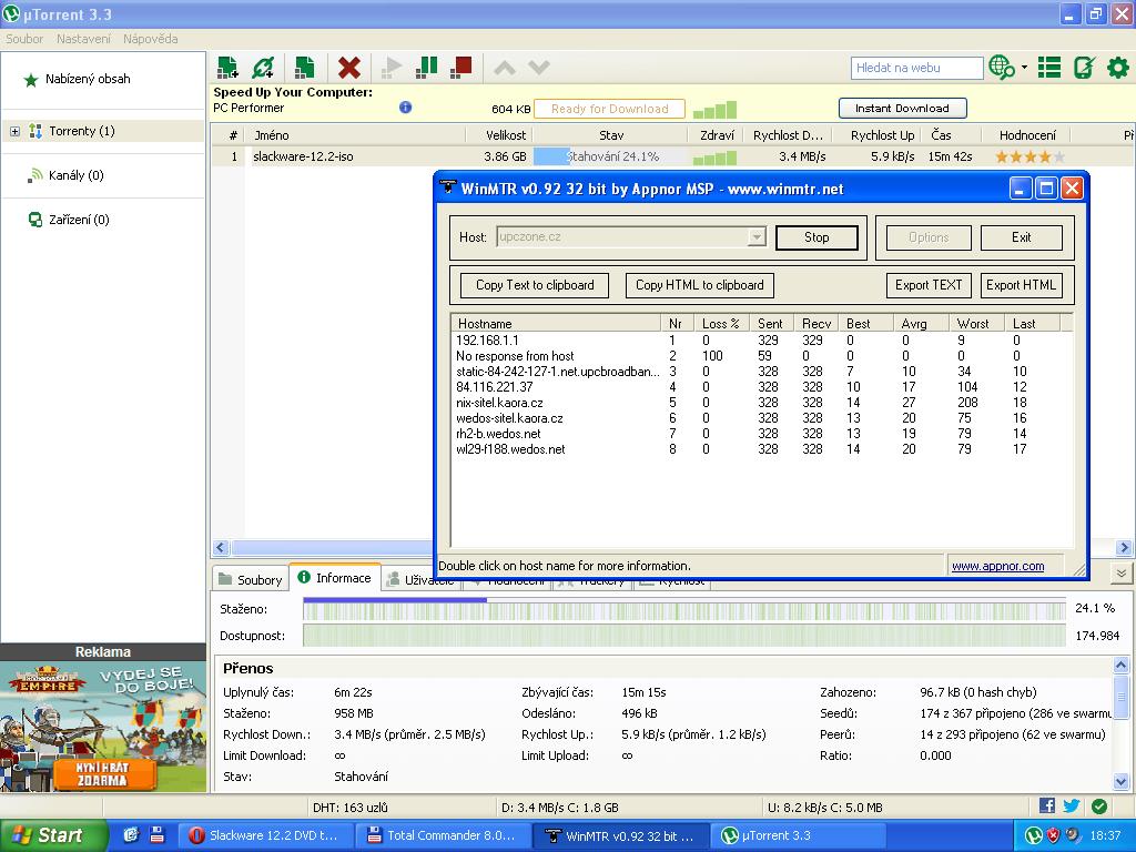

ted jsem zrovna restartoval modem, pak se to jevilo jako pohodicka, ale jak jsem pustil to stahovani pres origin, tak to udela toto
vypadky nastavaji v pravidelnych intervalech presne v cele sude minuty
Ještě jsem teď zkusil nějaké masivní stahování (web) a to nic s netem nedělalo, ale když jsem pustil torrenty a začlo to stahovat na max, tak zase nastaly výpadky.

ja se ptám proto, že stejný problém nastane při hraní her (nebo jejich stažení přes origin), jako při stahování torentů - krátké pravidelné výpadkymezi mnou a bránou.
Ještě zavolám jednou na upc, ať zkusí vyměnit modem za nějaký jiný typ, třeba to pomůže.
Každopádně bych ocenil, pokud bys třeba ty tomusi nainstaloval pingplotter a udělal 10minutový test (přes ty torenty, i když to bude nepřesné a lehce zavádějící), co to bude dělat s připojením. Pokud ti to totiž bude vypadávat tak jak u mě, tak je problém někde dál u UPC, pokud ne, tak je někde blízko mě nebo i u mě (což je skoro vyloučené, protože jsem zkoušel i na jiném domě - ale mají teda stejný modem)
OK, tak staci ti tohle ?
