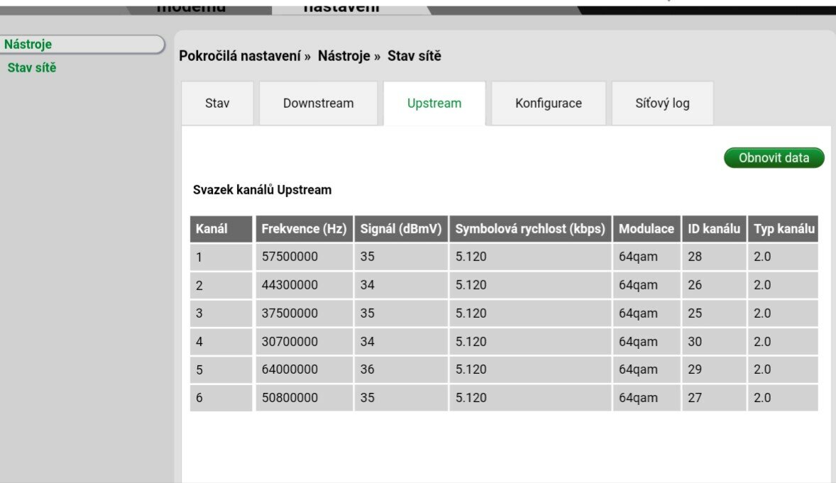

tomus Odesláno 23. června 2020 Sdílet Odesláno 23. června 2020 Tak tady v Brně na upstreamu 6 kanálu máme, se starým modemem Ubee jsem měl jen 4, ale nový Compal jich umí 6. 1 Citovat Kabel 150 Mb/s - Komfort Compal VF, VTV box, CA modul Brno Odkaz ke komentáři https://www.techforum.cz/topic/39864-1-gbs-na-podzim-2020/#findComment-165605 Sdílet na ostatní stránky More sharing options...
