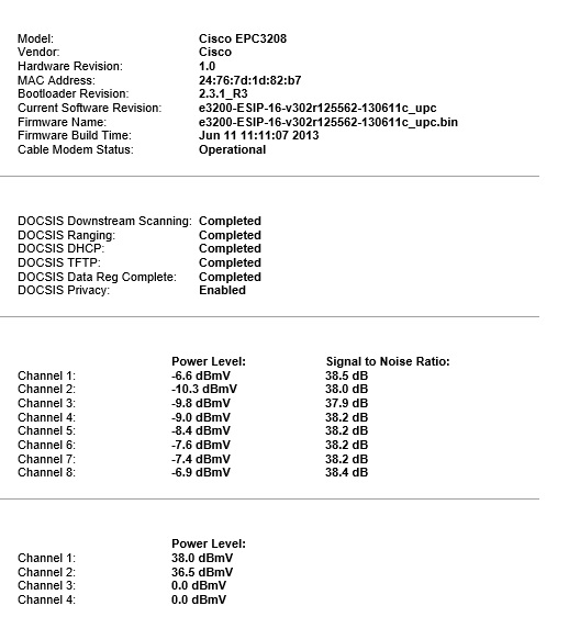

Zdravím :) Nevím si rady rychlostí . Mel jsem 120/10 a vše valilo jak má ale aktivovali mi tu jejich bonus rychlost 240/20 a net mi zpomalil na 60/15 mám takový pocit že problém je v signálu ale možná se pletu... Při rychlosti 120 vše jelo tak jak má :) Nemá někdo podobný problém ? Restarty nepomáhají...
signál je v přijatelnejch mezích, jestli spíš neni přetížená lokalita :???:

Moje zkušenost:
počítač přímo do modemu (gigová karta, 5e UTPko, apod.) Praha - Černý Most
měl jsem 120/10 modem motorola
rychlost odpovidala, testy ukazovaly cca 120/10 - realne stahovani i 16 MB/s takze ten 120 Mbit fakt jel
UPC mě přeplo na 240/20 - restart modemu
max. 150 Mbit - ok výměna modemu za nový Ubee.
Stávající stav:
upload 20 bez problému
ale down??? 150 Mbit a víc ani ťuk - (stahoval jsem z ftp.upc.cz ten jejich 1.8 Gigivaj soubor rychlost lítala 1 - 8 MB/s takze max. 64Mbit)
volám na technickou podporu - chvilka povídání a je to tu:
Musíte to zatížit víc!
Jak víc?
Stahujte pět souborů z toho FTP.
- a fakt jo najednou až 28 MB/s (224 Mbit)
postupem času stahování, rychlost roste.
Zkoušeno pak na více serverch uloz.to hellshare apod.
stahuju-li více souborů najednou tak to vyšplhá realně někam k těm 220+/-
Ale subjektivní pocit ze zrychlení je teda opačný! Při načítání webové stránky startujete s rychlostí nižší než bylo u předchozího tarifu resp. rychlosti (nastavení modemu). Prodloužení stahování jednoho souboru se mi zdá že je delší o 25% možna i 50%.
Můj názor je, že UPC nenasadilo ani tak novou technologii jako úpravu politiky v síti stávajích QoS apod. je prostě divnej. Závěr: víc lidí na stejný lince byť si myslej že maj rychlejší internet není tomu tak. Pro normální serfování a použití šla služba tedy o krok zpět.
Má někdo podobný názor? Vypozoroval jste někdo podobné chování? Díky
