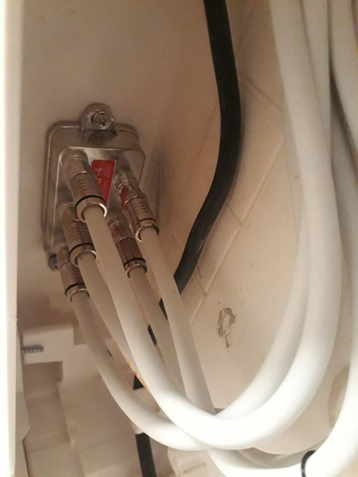

Jasne, takze zbyva jenom nekonecny pronajem.. Jeste jednou diky. Mel bych jeste posledni dotaz. V priloze je fotografie meho rozvadece v byte. Prostudoval jsem si manual k samoinstalaci modemu. Z toho jsem pochopil ze se predpoklada ze modem a zasuvku DATA v nekterem z pokoju propojim koaxialnim kabelem.
Ja ale chci aby byl modem umisten ve skrince rozvadece v chodbe bytu. Je tam elektr. zasuvka na jeho zdroj a taky ethernetove kabely pro jednotlive pokoje tak aby ethernetova zasuvka ve zdi kazdeho pokoje byla živá. Nerozumim tedy ktery z koaxialnich kabelu z fotky kterou posilam mam zapojit do modemu. Neni potreba vytvorit v rozvadeci nejakou dalsi zasuvku pres splitter? Z komentaru jinych uzivatelu bytu v komplexu vim ze modem v rozvadeci maji, jenom nevim jak to mam propojit. To vytahnu ze splitteru hlavni koaxial, dam ho do modemu, ethernetove kabely dam do modemu a je to? Jaky smysl tam pak maji ty ostatni koaxialy roztahane do kazdeho pokoje do zasuvek DATA?  Dik.
Co je na druhé straně těch kabelů nevím. Každopádně jeden z těch kabelů bude přívodní, další 4 povedou do zásuvek po bytě, abyste mohl využíval DVB-T či DVB-C signál pro TV. Jestliže jsou všechny 4 výstupy označeny jako data, pak nemají odfiltrované zpětné kanály a u všech těch 4 zásuvek můžete zapojit i modem.
Přívod je v levém sloupci ten prostřední konektor, takže ten odpojit, na takto volný kabel dát splitter TV/DATA, z TV výstupu splitteru pokračovat do rozbočovače a DATA připojit k modemu.

 Dekuju moc. Rozumim. Super.
A splitter a 2 koaxialy (na propojeni splitteru a rozbocovace a splitteru a modemu) to vsechno bude/je v kazdem instalacnim balicku nebo je to potreba specialne zminovat pri objednavce?

Ten splitter TV/DATA by měl mít technik z kabelovky. On se sice dá i sehnat, ale obvykle jenom na zahraničních webech. Pokud ho budeš kupovat sám, oželíš VKV rádio a chceš mít přípravu na Docsis 3.1, pak tento: https://www.ebay.de/itm/Triax-TV-Data-Verteiler-TDP-1-204-Verteiler-346091-TV-Data/114314666615 Propojky nejsou součástí, ale kabel F-F ten technik snad mít bude (nebo vyrobí na místě).
Jinak u samoinstalace se spíš počítá s tím, že máš doma již hotovou zásuvku TV/DATA a jenom to připojíš k ní. Rozbočení někde před zásuvkou a instalace filtrů, to není standard, takže domluva s technikem na místě bude nejspíš nutná.

Dekuji za rady vsem. Mel jsem pocit ze bude nutny zasah technika. Ve skrince v chodbe bytu jsou pripravene ethernetove kabely z kazdeho pokoje tak mi prijde rozumne mit modem tam a mit funkcni jak WiFi tak ethernetove zasuvky.
