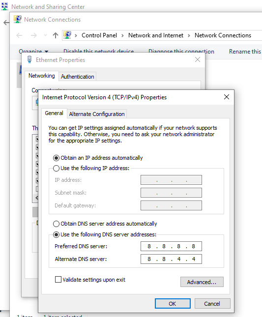

K vasemu problemu s DNS, zkuste si nastavit treba DNS od google (viz obr. nize).
Pouzivam tyhle dns servery uz roky a spokojenost.
Edit: predtim, nez je nastavite, nebo klidne i potom, napiste do prikazove radky ipconfig /flushdns
