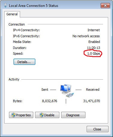

Dobrý den mám tuto zakladní desku se sítovou kartou ktera podporuje 1gb http://www.gigabyte.com/products/produc ... id=4050#sp
mám internet od UPC 240mb ale internet mi běží jen do 100mb volal jsem na podporu a tam mi bylo řečeno že je to moji sitovou kartou tak jsem podle pár for zjistil že se to musi nastavit na 1gb tu možnost jsem v nastavení našel avšak kdykoliv tuto možnost nastavím a dam ok tak se mi pc odpojí od sítě a napíše mi že sítový kabel nybl připojen a chová se jako by nebyl připojený sítťový kabel i když stále je .Dodávám že mám pc napojeny přímo z modemu a pc jsem restartoval i modem jsem resetoval a stále nic.Jedine co mám špatně tak je že mam cabel cat5 tak se chci zeptat jestli je to jen tím že nemam cabel cat 6 abych ho nekupoval zbytečně.
Kabel Cat5E. A k síťovce v PC si stáhni aktuální ovladače a nainstaluj je.
Super už to frčí ale na nějakejch 180mb dal jsem tam cat5e a ovladače jsem taky stahl a nainstaloval myslite že když koupim cat6 že se to eště zlepší ? nebo mam zavolat na podporu?
Hlavne musíš mať v pripojeniach 1Gbps, keď to tam máš tak skús test na fyzickej vrstve alebo možno že máš pomalý disk
