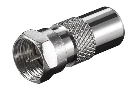

Odesláno 27. dubna 2014 10 let Jedná se o "F konektor", šroubují se na kabel (jsou různé konektory dle průměru kabelu) http://www.pcplus.cz/konektory-antenni- ... _c640.html Klasický kabel s konektory jsem neviděl, ale jsou volně prodejné koncovky jak na "F" tak na klasický. Případně jsou k dispozici i redukce mezi oběma. http://www.pcplus.cz/redukce-antenni-redukce_c577.html
Odesláno 27. dubna 2014 10 let Autor Hm, redukce F(M) - PAL(F) a klasický hotový propojovací TV koax PAL(M) - PAL(M) bude asi nejjednodušší řešení. Jiná služba Jiná služba Jiná služba už nic Praha - Letňany

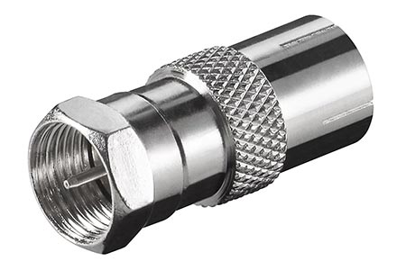

Odesláno 27. dubna 2014 10 let Tady máš hotové kabely F - IEC female a F - IEC male http://www.elektroherink.cz/Televizni-a ... -koli.html http://schwaiger.cz/z3732-propojovaci-k ... ka-5m-90db
Odesláno 27. dubna 2014 10 let Kabel s F konektorama na konci se normálně prodává. A není problém, aby tam ty konektory někde v prodejně nakrimpovali, tj. na jedný straně F a na druhý straně IEC.
Odesláno 27. dubna 2014 10 let Autor Kabelů, které mají na obou koncích stejný typ konektoru (ať je to typ F nebo IEC) je spousta, ale já potřebuju na jednom konci typ F samec do UPC zásuvky a na druhém IEC samec do tuneru a to sem nenašel jinde než u toho Herinka, ani v GME ani v GES, takže jak sem psal, nejsnáz bude k sehnání propojovací TV koax a F/IEC redukce. Podstatné je, že vím co je to za typ, bál sem se, že tam budou různé podtypy podle průměru apod. a bude v tom větší chaos. Jiná služba Jiná služba Jiná služba už nic Praha - Letňany
Odesláno 28. dubna 2014 10 let Nahrazeni IEC konektoru F konektorem je otazka minuty (staci k tomu ostry nuz). Redukce muze zlobit Kabel 500 Mb/s - Komfort 2x CA modul, Compal black Praha
Odesláno 28. dubna 2014 10 let Nahrazeni IEC konektoru F konektorem je otazka minuty (staci k tomu ostry nuz). Redukce muze zlobit Ano, take jsem to takhle resil, jen je potreba dat pozor aby vnitrni vodic koaxu byl drat a ne lanko a take na rozmer F konektoru , aby presne pasoval na prumer koaxu. Kabel 150 Mb/s - Komfort Compal VF, VTV box, CA modul Brno
