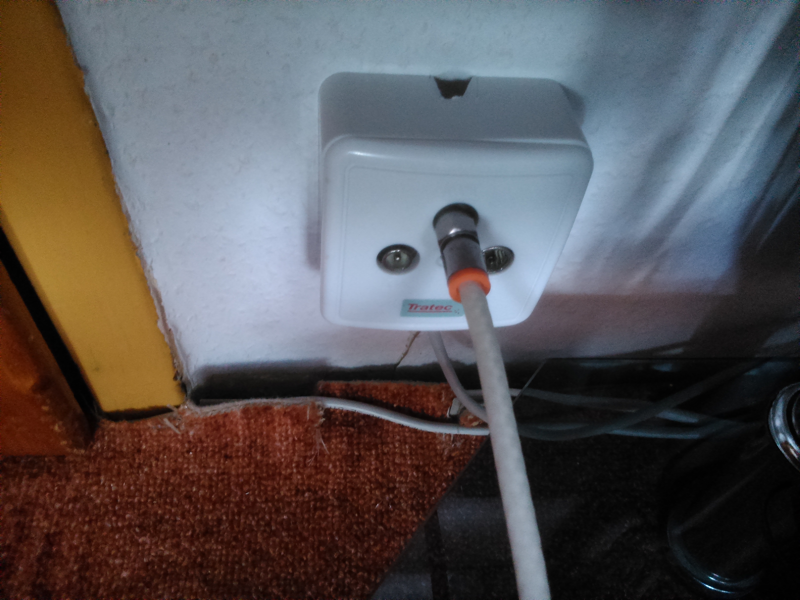

Dnes mi byl zapojen internet,cihlu jsem odpojil poté od veškeré kabeláže,abych si na spodní straně opsal ze štítku údaje pro připojení k wifi,poté vše zapojil ale mediabox už nenajel.Jen blikající oranžová na vypínači.Pokud se takto chová,prý si stahuje soft,ale pokud je to půl dne....Odpojení od sítě,ani Dvoj-tří tlačítkový restart nepomohl,ani výměna kabelu (zásuvka-mediabox).

2/ Zásuvku mám s třemi vývody (do trojúhelníku).Dva spodní jsou TV a R (pro zasunovací konektrory),tam nemám nic.Kabel mám v datovém (šroubovacím) konektroru,nelze se splést.Přes jeden kabel mám tedy,jak asi většina z nás, kompletní UPC nabídku (TV,Telefon,Int.).

Zásuvek je více tipů a některé mají všechny vývody šroubovací a někteří lidé to pak se snaží připojit na TV výstup
Kabelu pod zásuvkou si nevšímat,jde přes zeď (jiný poskytovatel int.).Pokud je kabel špatně zapojen, STB by měl normálně najet a pak zobrazit zprávu,že kabel není zapojen (Error 1001).Tady jen bliká oranžově

No lidi, problém vyřešen!:Nedalo mi to a rozebral jsem zásuvku,vyndal kabel,opletení jsem upravil,dal zpátky a už STB jede. :salut:
