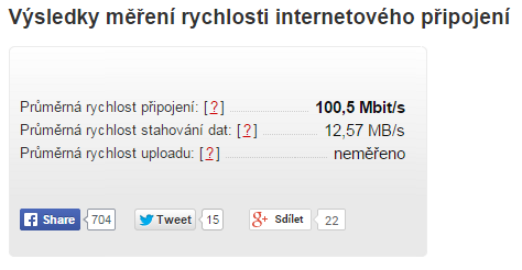

mám takový dotaz resp. problém s rychlostí internetu, která není taková jaká by měla být. Tak jsem si řekl, že napíšu zde a potom se případně obrátím přímo na UPC.

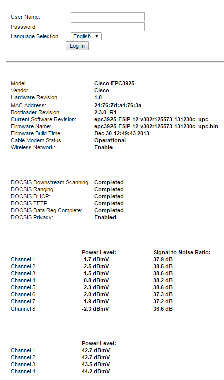

Ke konci listopadu nám měnili modem, dali modem Cisco EPC 3925. Službu využíváme Upc KOMBI KOMFORT 240+ (internet Fiber power 240+ a Tv komfort+).
Tv je ok, ale rychlost netu se mi nezdá. Pokud je to 240Mbit/sec. Teoreticky bych měl dosahovat downloadu ideálně kolem 30MB/sec. Avšak, ať dělám cokoli jsem zhruba na polovině rychlosti. Když se zadaří tak je to cca 15MB/sec. Ve většině případů se moje rychlost pohybuje okolo 8-10MB/sec.
Postupně jsem vyměnil router a nahradil jej s gigaporty, sítovku mám tp-link TG 3269 rovněž s gigaportem a kabel mám Datacom UTP přímý 10m Cat6 a stále jsem na hodnotě +- 100Mbit/sec. Pc mám momentálně propojené přímo s UPC modemem, zkusil jsem Internet Explorer, Chrrome, vypnout MS essentials, ale výsledek stále +- kolem 10MB/sec.
Zde pár obrázků:
Nech si vyměnit modem. Cisco EPC 3925 takovou rychlost nepodporuje.

Nejspíš to bude tím modemem. Technik, co mi tu před pár dny zapojoval TC sám říkal, že Cisco nezvládá těch 240.
zvlada, ale pouze v bridge modu

cisco je do cca 150, technicolor cca do 400 a časem by se měl objevit i hitron do 1000 Mb/s :)
  • jenom testuju
A taky Ubee s tím nemá problém.
no jo, ještě ubee, ten je taky do 400
