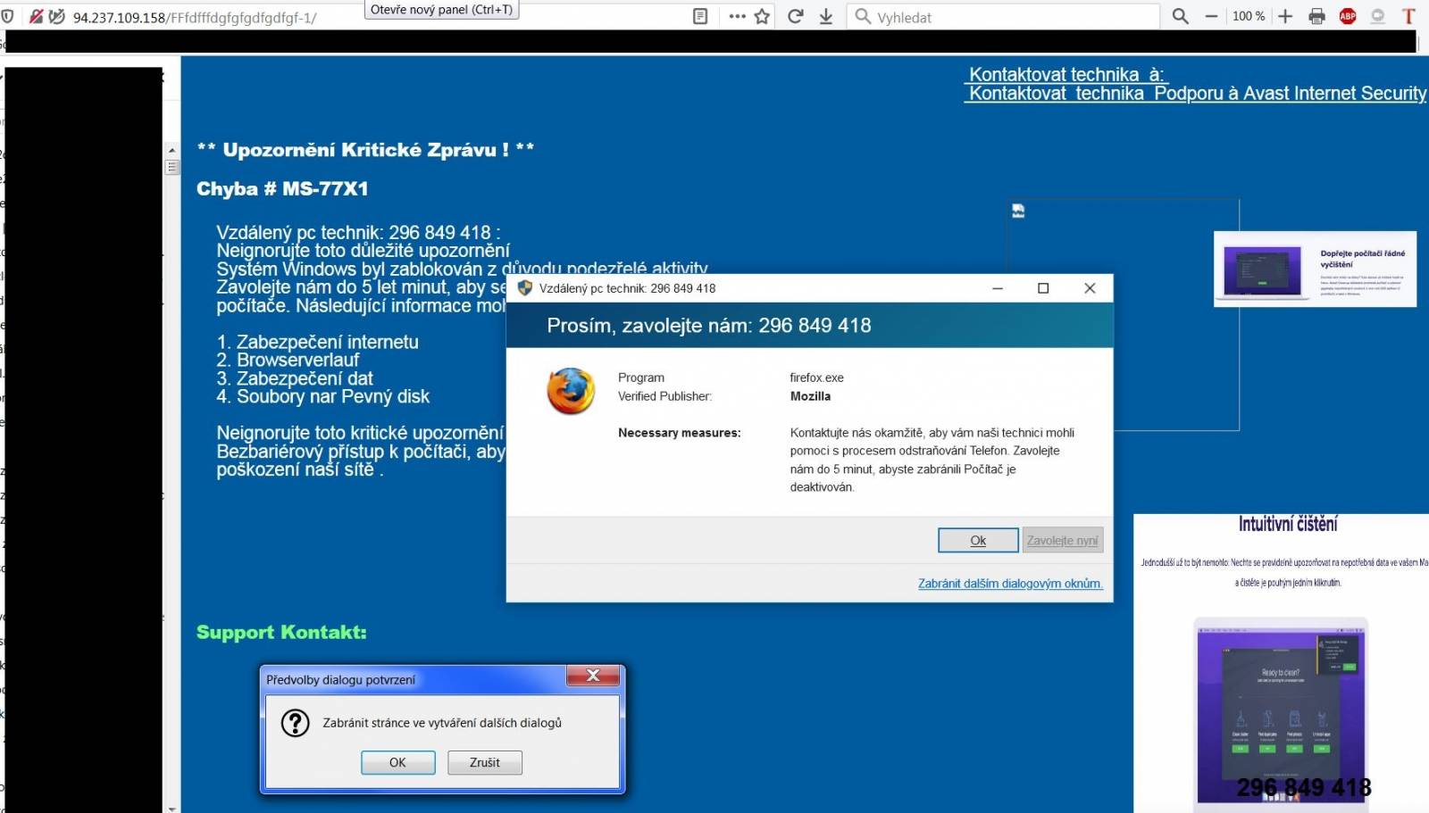

Jde o to, že je těžké vysvětlit puberťákovi, proč na to či ono neklikat. Teď navštívila jakési stránky s filmama, kde si film spustíte až poté, co odklikáte x reklam, samozřejmě mozilla vyhodila nějaký alert (viz obrázek)  a následně se mi zpráva začala tisknout i skrze tiskárnu, která je v síti.

Jak píše A.S. výše a přejít na Chrome a bloker reklam,  tohle je totiž jen "reklama" IP adresa je někam do Ruska https://ipinfo.io/AS57822/94.247.109.0/24 a telefoní číslo je stejné šméčko jak - "Jste šťastný výherce iPhonu, jediné co vám k výhře stačí je vyplnit informace ....... bla bla ......"  Viz to číslo  https://www.vyhledatcislo.cz/cislo/296849418
Nejde zablokovat vše co je škodlivé, generuje se to náhodně a je toho hromada. Něco jako reklamy kdekoliv na stránkách, akorát tady je na kliknutí přesměrován na jinou stránku.  (znám to při stahování softu, nebo filmů).

Tohle není vyskakovací  okno !!  To je prostě webová stránka na kterou to přesměruje. Podívej se na tu adresu http://94.237.109.158/FFfdffff ... bla bla To je přesměrování na konkrétní IP adresu s náhodně generovaným "podadresářem".  Funguje to tak, že klikne na odkaz a ten se možná otevře, ale Javascript mezi tím otevře tenhle bordel, co máš v příspěvku.
Někdy to je tak, že na takový odkaz musíš kliknout třeba 3x aby s ti ukázalo (stáhlo) to co chceš  😞
Už jsem na takovéhle "proklikávačky" dlouho nenarazil ( používám spíše torrenty ) ale myslím, že jí to prostě nepustí dál.
Co si pamatuji. tak kvůli adBlocku se jí neukáží ani ty tlačítka "Spustit", "Přehrát" atd. A když už ano, tak ty následující stránky alespoň zablokuje ESET, pokud je na nich nějaký průs....
Nevím odkud tam na ty odkazy leze a máš pravdu, že blokování reklam si vypne rychleji než ty ho dokážeš nainstalovat 😄  Ale ten ESET jí alespoň zablokuje ten potencionální klik na tu reklamu (pokud jej tam nějaká nákaza) . Kdyby jsi měl konkrétní odkaz tak se na to klidně kouknu, ale se říká: "co kus to originál"
