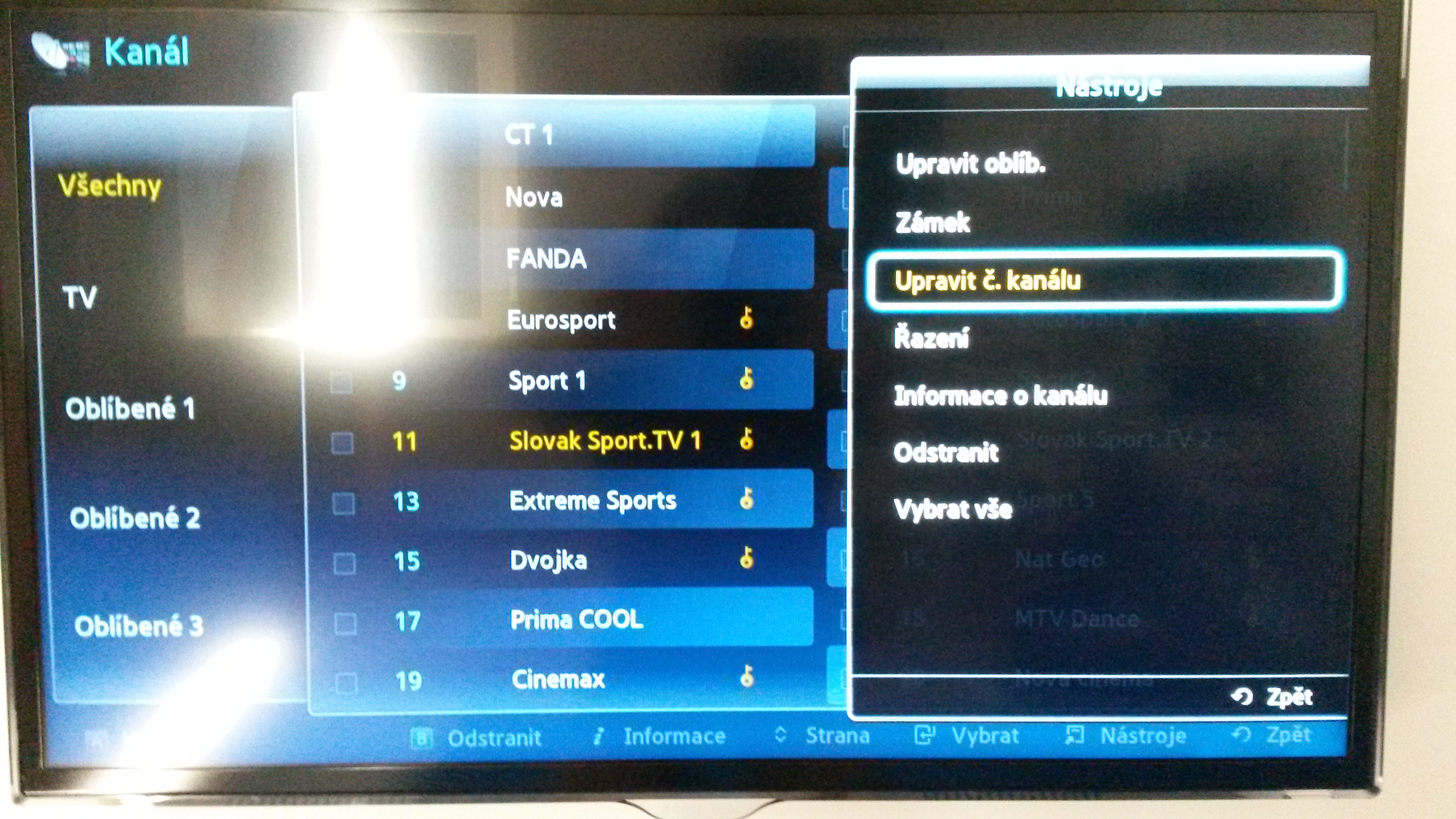

Vlevo nahoře v místech kde se zobrazuje nazev kanálu mám Slovak Sport TV2 ale běží tam Nova Sport ?!
Muže tohle nekdo potvrdit ze má to samý co já ? Nechce se mi verit ze by byla chyba jen u mě a pokud jo jak se to dá opravit
V tomto stavu to máš od října loňského roku, kdy došlo k znovuzařazení Nova Sport.
Podle obrázku soudím, že máš TV Samsung a nejspíše jsi si seřadil programy v PC. V tom okamžiku Samsung přestává reagovat na změny programů co UPC udělá (podobné to asi bude s TV Mnam, Kino Barrandov, Barrandov Plus, Sport 1 a 2 HD, Euronews, CNBC Europe) a tvrdošíjně se drží toho co bylo v okamžiku editace.
Jediné co se s tím dá udělat je ručně naladit tem mux ve kterém k přejmenování dojde a pak asi znovu seřadit v tom programu

ano mám samsung, programy jsem jsem prenastavoval pres ovladac...např. ty nejvíce navstevované jsem umístil na nízká čísla at je logicky nehodím nekde na kanále 58 :)
muzes mi tohle prosím te strucneji popsat ? jak mám postupovat, nejak jsem to nepobral
U každé TV je to ladění trochu jiné.
Já to mám jako "Menu -> Vysílání -> Nastavení kanálů -> Ruční ladění -> Ladění digitálních kanálů" tady si vyber mux s programy co změnily jména ( taky stačí být na tom programu co má špatný název).

diky za tipy na program na serazení programu, me stačí jen aby NOVA SPORT se jmenoval NOVA SPORT
...bohužel tv nenabízí prejmenovaní kanalu
Musíš přeskenovat ten MUX
