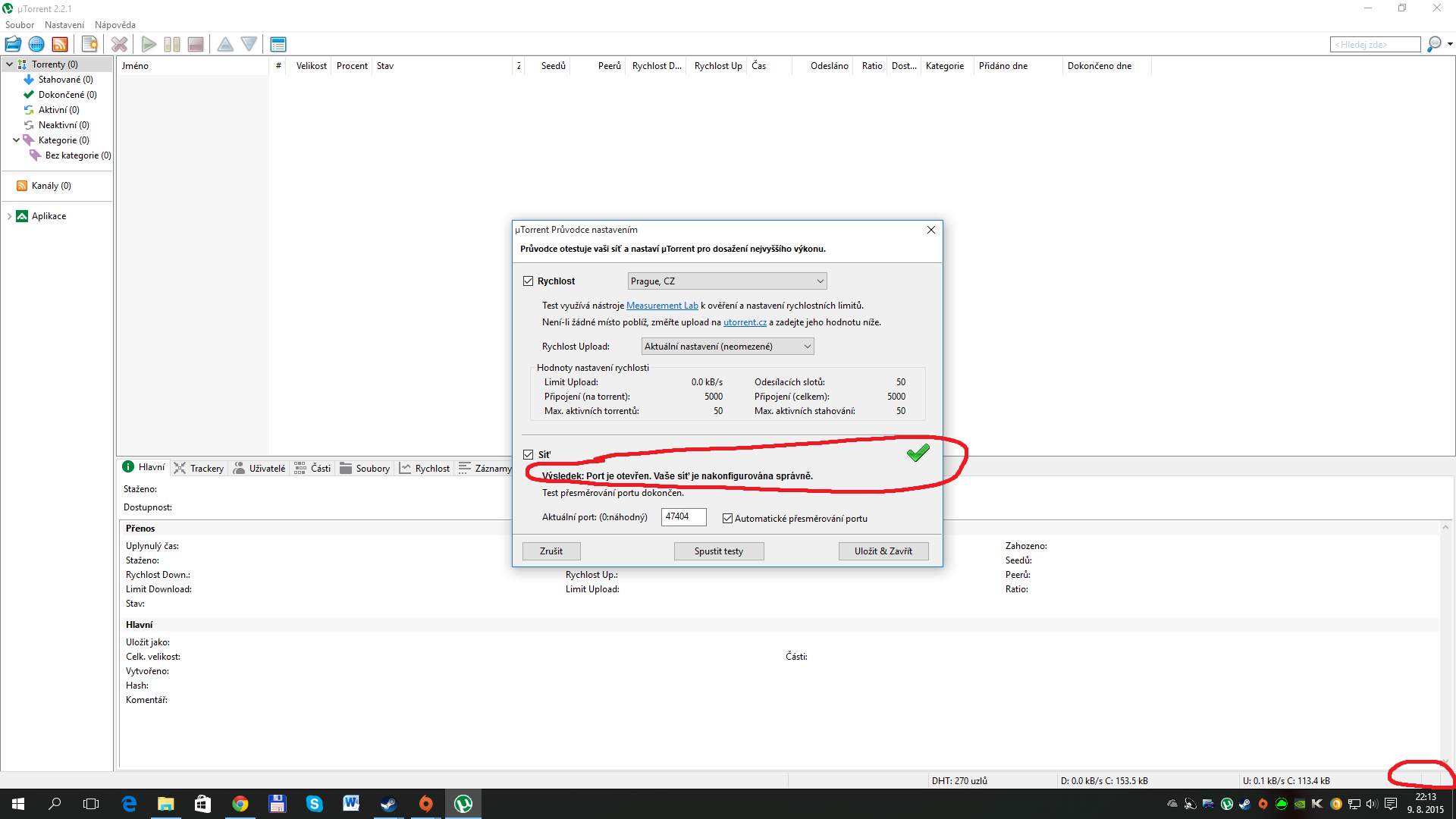

1, Podívej se jaký port využívá torrent. Stačí 2x kliknout vpravo dole jak je označeno na screenu uvidíš tam port a zároveň můžeš otestovat jestli je otevřen.

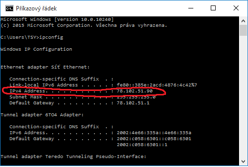

6, Cílová adresa IP je lokální adresa tvého PC - Dej start napiš cmd dej enter napiš: ipconfig (vyjede ti výpis podobně jako na screenu) IPv4 adress opiš do cílová adresa IP.

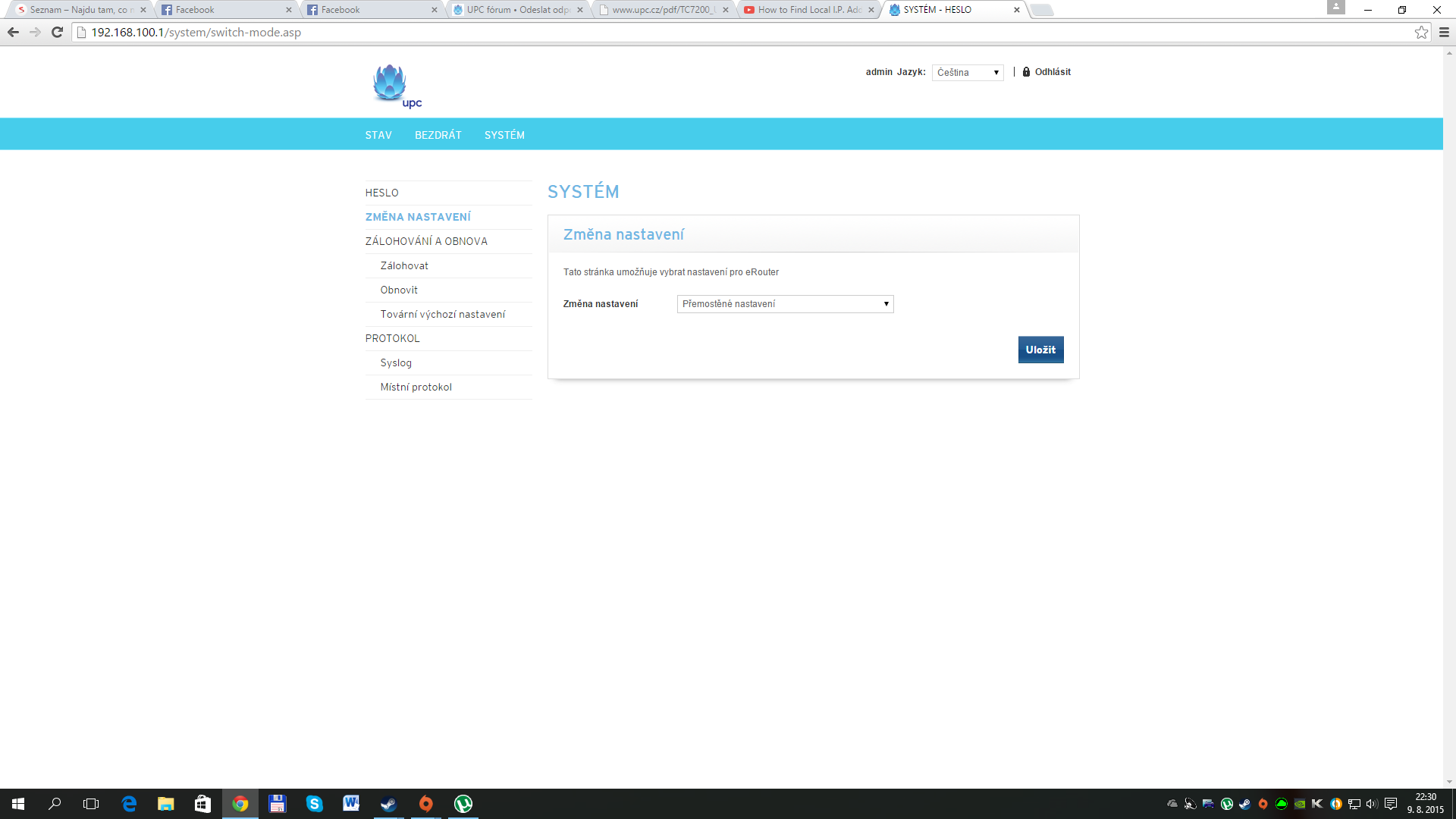

Druhá cesta je jednodušší, ale tu doporučuju pokud bys chtěl kromě modemu na ním používat třeba vlastní wifi router.
Jde o to přepnout modem do brigde modu a budou všechny porty otevřený a každý zařízení připojený přímo na modem bude mít vlastní IP. To znamená že se modem nebude chovat jako router jako jako pravý modem.
To jde udělat v:
Systém - změna nastavení - přemostěné nastavení.
PŘESNĚ TOHLE JSEM POTŘEBOVAL ! DÍKY MOOC SEŠ BOSS BOSSŮ :D
nakonec jsem nemusel restart ani jednoho :D hned se to přehodilo na otevřeno+aktiv :)
