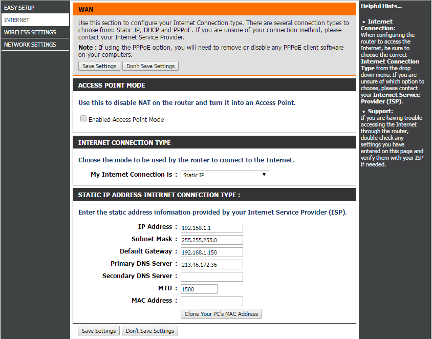

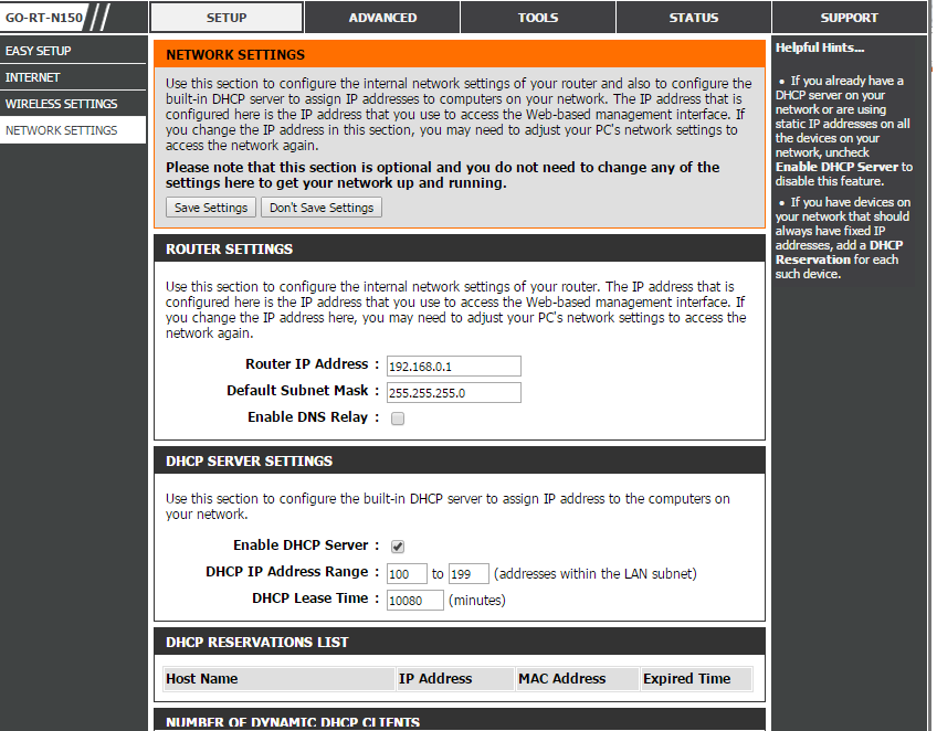

hledal jsem všude možně, zde na fóru i fórech jiných, ale asi mi pořád něco uniká. Chtěl bych se zeptat, zda by někdo byl ochotný napsat, popř. odkázat na návod, jak nastavit druhý router (D-link GO RT N-150) za modem-routerem Technicolor TC7200, a to pro laika a nějak blbuvzdorně (jakou adresu kam vložit, viz screeny dole). Chtěl bych to proto, že TC7200 od UPC nedosáhne v našem mezonetu do nejzažších míst, a proto potřebuji posílit signál. Dole připojuji nějaké screeny z nastavení druhého routeru od D-linku, nastavení u UPC modem-routeru hádám každý víte, jak vypadá. Cokoli jiného potřebného bych uvedl, zjistil.

dívám se, že ten router má access point mode (druhý obrázek). To zapni ;)

No a prosím ještě, co napsat do IP adress a default gateway u nastavení d-link routeru ? viz druhý obrázek
nastavit dynamic (DHCP). ALe to u access point mode by nemělo chtít.
Respektive se ti ještě můžou hádat IP, nastav si u routeru jinou podsíť než je 192.168.0.0 ;)
