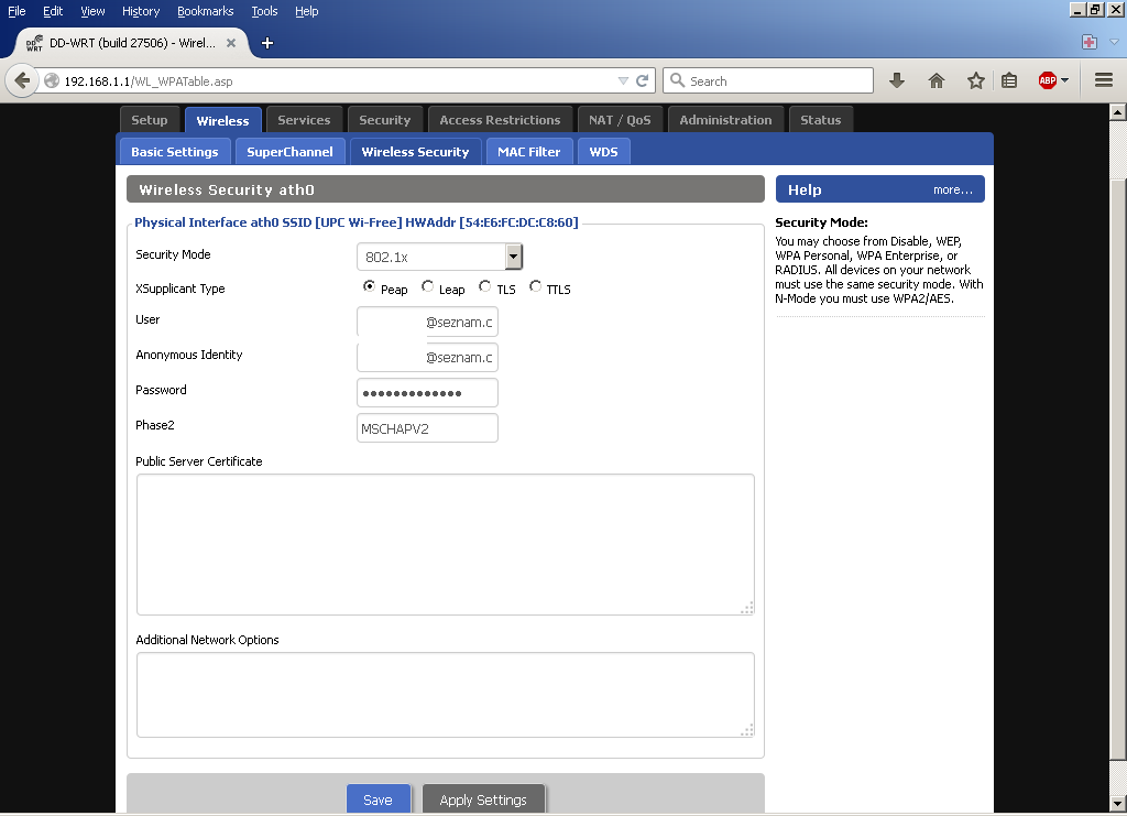

On chce nějaký router, který má režim klient a podporuje zabezpečení 802.1x s EAP-PEAP - MSCHAPv2.
Odpověď: Stačí nějaký router, do kterého se dá nahrat DD-WRT, třeba mám TP-Link 1043ND

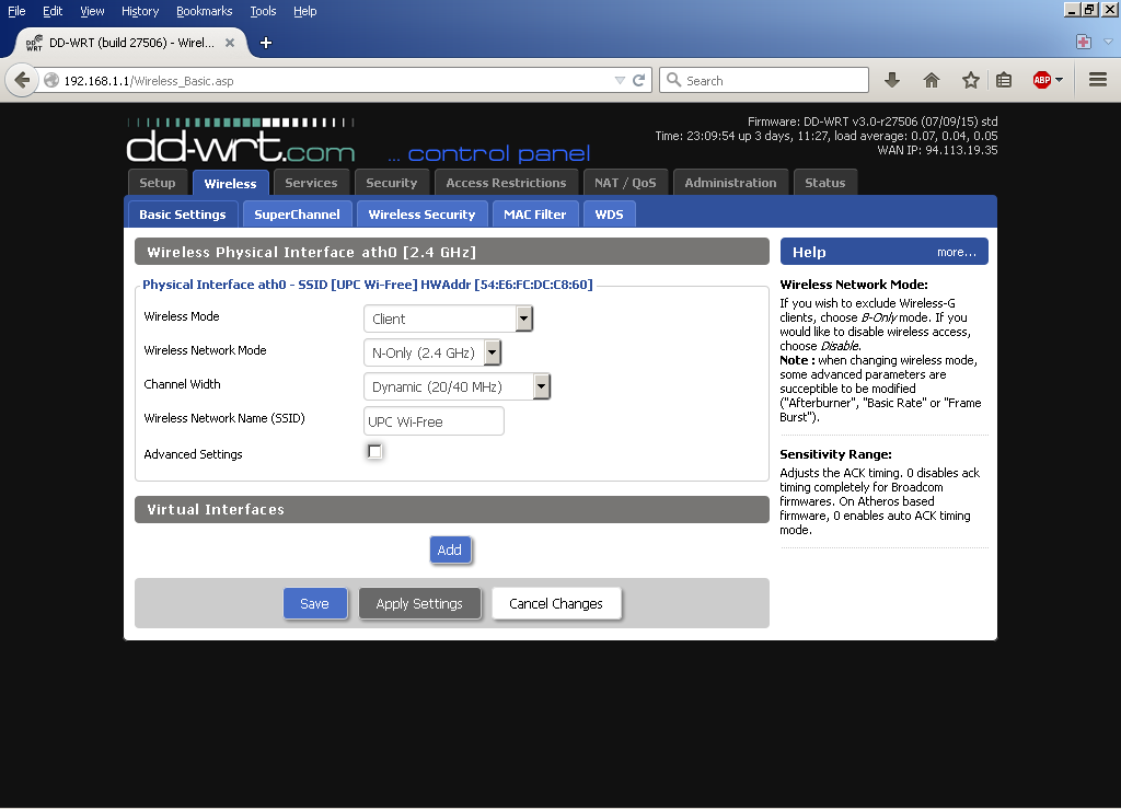

Standa, však on nikde nepíše nic o zesilování. Prostě z nějakého důvodu chce krabičku, která se jako klient připojí na Wi-Free a dál to z ní poleze přes Ethernet, někde se tomu taky říká media convertor, v segmentu výrobků pro domácí použití se to samostatně dneska už prakticky nevyskytuje, protože to často bývá prostě další režim u routerů a APček. A on se ptá jestli má někdo něco co umí klientský režim vyzkoušeno s WiFree.

Nemám s ním osobní zkušenost, ale podle seznamů je DD-WRT (a i OpenWRT) podporováno i na daleko levnějším TP-LINK TL-WR740N.
EDIT: Výrobci svá zařízení průběžně modifikují, poslední revize WR740N v5 podporována (zatím) není.
