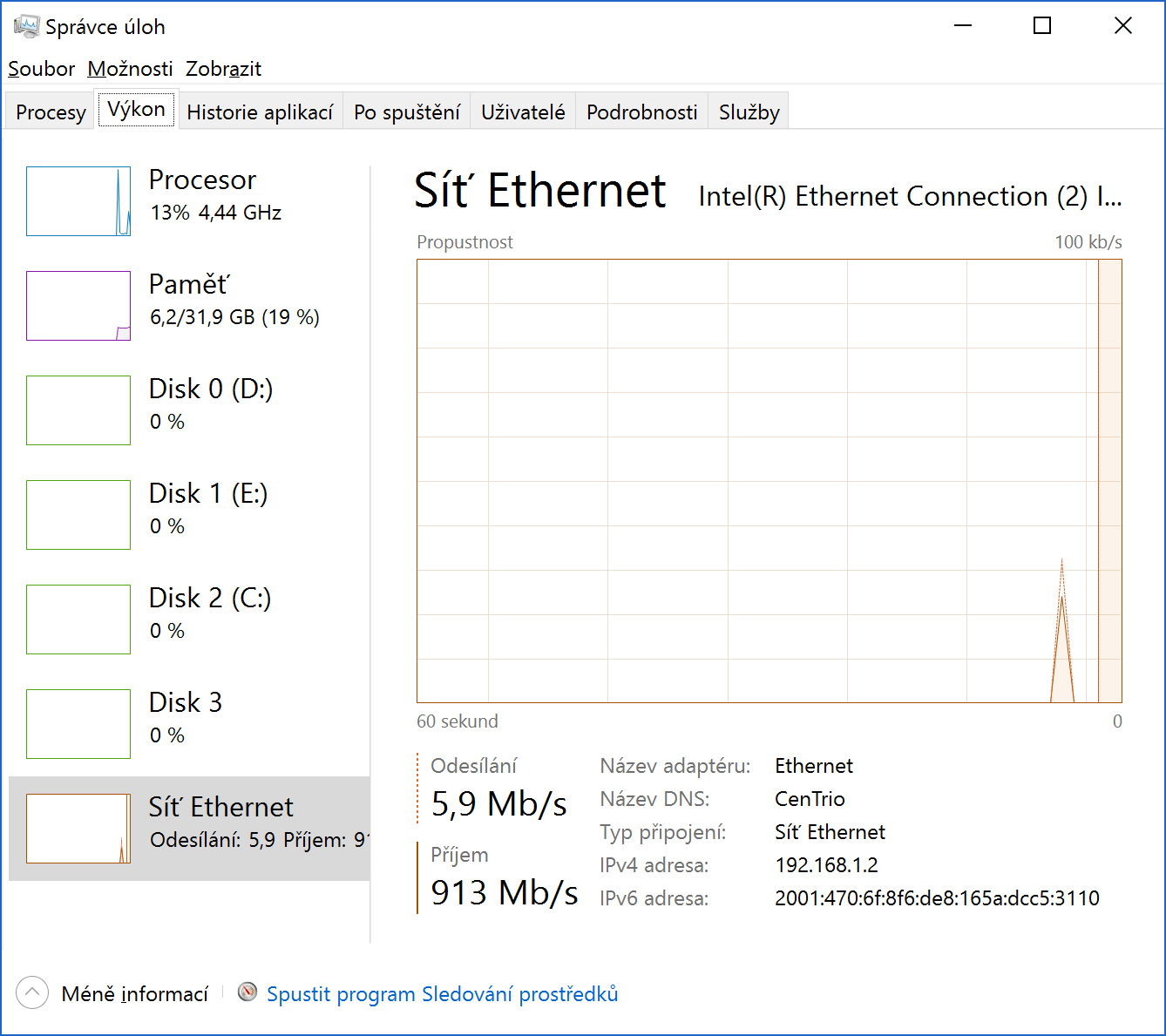

Slamb Odesláno 6. května 2016 Sdílet Odesláno 6. května 2016 http://direct.multishare.cz/data/mms-test-down/debian-8.4.0-amd64-netinst.isojo, to už vypadá líp, sice je to pořád docela malinký, ale za ty asi dvě sekundy, než se to stáhlo, mi tam bliklo 913 Mb/s, tak by to mělo bejt ok jak řikám, tam bude problém u toho minispeedtestu, to je úplně zbytečnej měřák, kterej zkresluje, takže to chce osvědčenej velkej speedtest Citovat - - - - - Odkaz ke komentáři Sdílet na ostatní stránky More sharing options...
