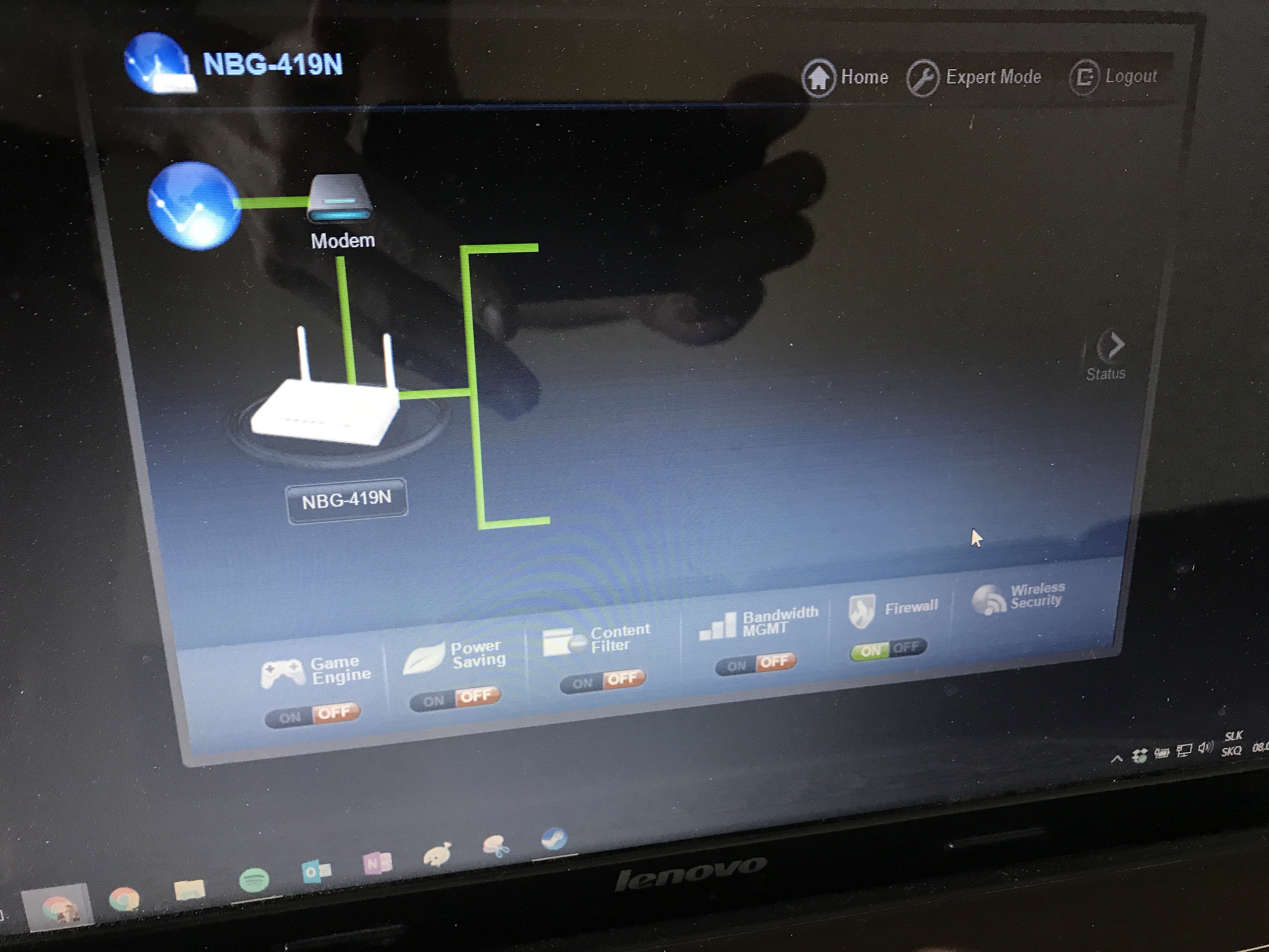

Zdravím, mám od UPC Modem Ubee EVW3226 s Wi-Fi - tam všetko funguje, jeho Wi-Fi sieť mi v byte vytvára rýchlu 5 GHz Wifinu.
Kedže ale chcem doma pripájať aj staršie zariadenia, chcem k nemu napojiť Router ZyXEL s obyčajnou 2,4 GHz sieťou. Tú sa mi ale nedarí nakonfigurovať.
Pripojím Router ZyXEL WAN portom k modemu od UPC, v LAN konektoroch internet je (notebook sa pripojí). Zyxel má taký Easy Setup Wizard, ak v ňom vyberiem Connection type Static IP (neviem či je toto správne?) ukazuje, že internet funguje, na Wi-Fi následne pripojím počítač aj mobil, ale net je veľmi pomalý, prakticky to nejde vôbec. Treba niečo zmeniť v nastaveniach modemu / routeru? Vybrať iné pripojenie, nie static IP? Pri DHCP mi zas nešli pripojiť žiadne zariadenia na wifi.
Vďaka za rady, zrejme na to bude nejaký noob postup.
Nechceš si radšej vypýtať od UPC modem compal. Ten vie 2.4 aj 5 GHz naraz. To čo popisuješ myslím nefunguje. Ten modem ubee musíš dať do bridge módu
Samozřejmě, že to funguje. Udělá ze svého routeru "hloupej" switch.
Přehod kabel místo z WAN do LAN a je to hotové.
Takhle aspoň v síti na sebe zařízení uvidí. Měla by jít i wifi tím pádem.
DHCP by mělo jít. Možná aktualizuj v routeru firmware nebo přeskoč wizard a mrkni kde je chyba.
  • Kabel 300 Mb/s
Ako píše Pepe to bude fungovať, dlhé roky to tak bolo u rodičov zapojené :). Len na Zyxeli treba vypnúť DHCP server a nechať ho len v Ubee inak sa budú biť.
Druhá možnosť je prepnúť Zyxel do režimu AP - Access Point.
http://setuprouter.com/router/zyxel/nbg ... al-931.pdf strana 63
Vtedy bude WAN Zyxelu zapojené na LAN Ubee. Potom Zyxelu treba nastaviť IPčku tak aby bol v sieti s Ubee a ostatnými zariadeniami aby si ho vedel konfigurovať (štandardne je 192.168.1.2 podľa manuálu).
