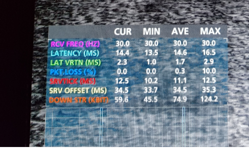

Ve hře ty částečné ztráty vypadaly nějak takto:
Můžete tam vidět ty 2 výskoky packet loss, není to zrovna příkladná fotka a není to vidět celé, protože jsem fotil něco jiného, ale jako ukázka to stačí.

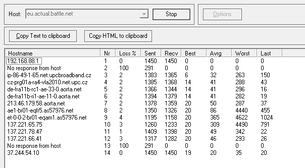

@Marek-26 Dneska jsem zkusil si zahrát CODko. Po čtyřech disconnectech během hodiny jsem to vzdal.. Je pěkný jak se člověk najednou dozví i výsledky "velkých servisů", které tu proběhly. Dva měsíce jsem se snažil ten výsledek zjistit.. Minulý týden jsem volal znovu a paní mi slíbila, že mi do pátku (dneška) zavolá a sdělí mi výsledky. Nakonec se je dozvím tu.. 😄
 MTR vypadá nějak takhle..
@Pagan Poda mi GPON nabízela 😄
Upraveno uživatelem Axik
update MTRka před spaním
