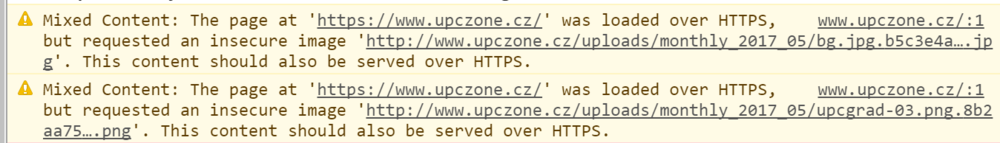

s https už to konečně začíná vypadat, že se něco děje :D ještě pořád to ale má nějaký mouchy, viz obrázek a viz výsledek testu
https://www.ssllabs.com/ssltest/analyze.html?d=upczone.cz&s=2a02%3a2b88%3a1%3a4%3a0%3a0%3a0%3a61
pro porovnání - https://www.ssllabs.com/ssltest/analyze.html?d=centriozone.cz&s=2a02%3A2b88%3A1%3A4%3A0%3A0%3A0%3A99
na upczone chybí HSTS, tzn. někdo nejspíš nějak pokazil zápis v souboru .htaccess, kterej sem sem před časem dával 9_9
v souvislosti se zavedením https by to taky chtělo zakázat vkládání obsahu ze stránek bez https (aktuálně třeba screenshot.cz), jinak nastane stejnej problém jako na obrázku

ještě teda k tomu zakázání obsahu z nezabezpečenejch stránek - stačí na každou stránku fóra do <head> přidat následující kód
<meta http-equiv="Content-Security-Policy" content="default-src https:">

tak ještě důležitá oprava - ten kód do <head> musí vypadat následovně, jinak přestane fungovat inline css a js, tohle je teda správná varianta:
<meta http-equiv="Content-Security-Policy" content="upgrade-insecure-requests">
