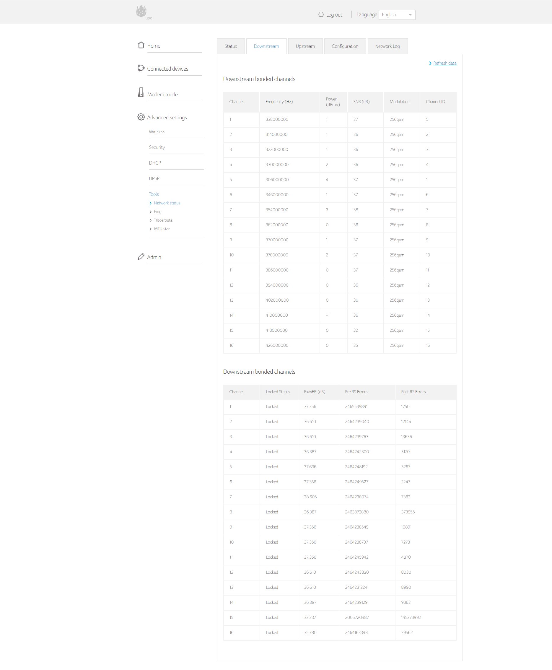

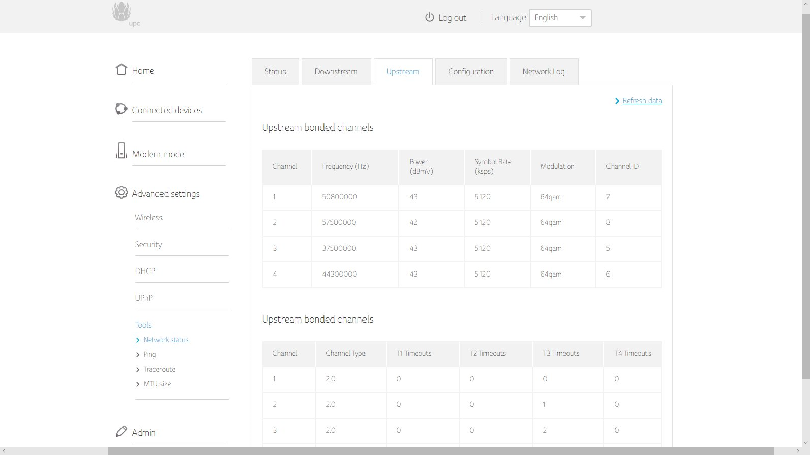

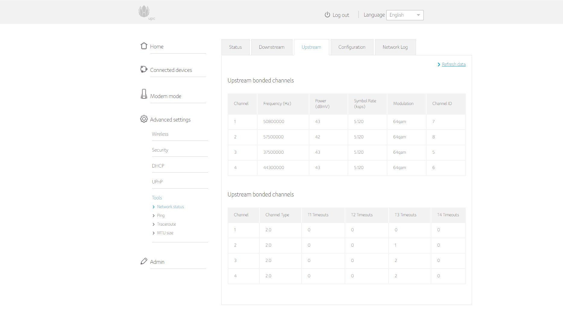

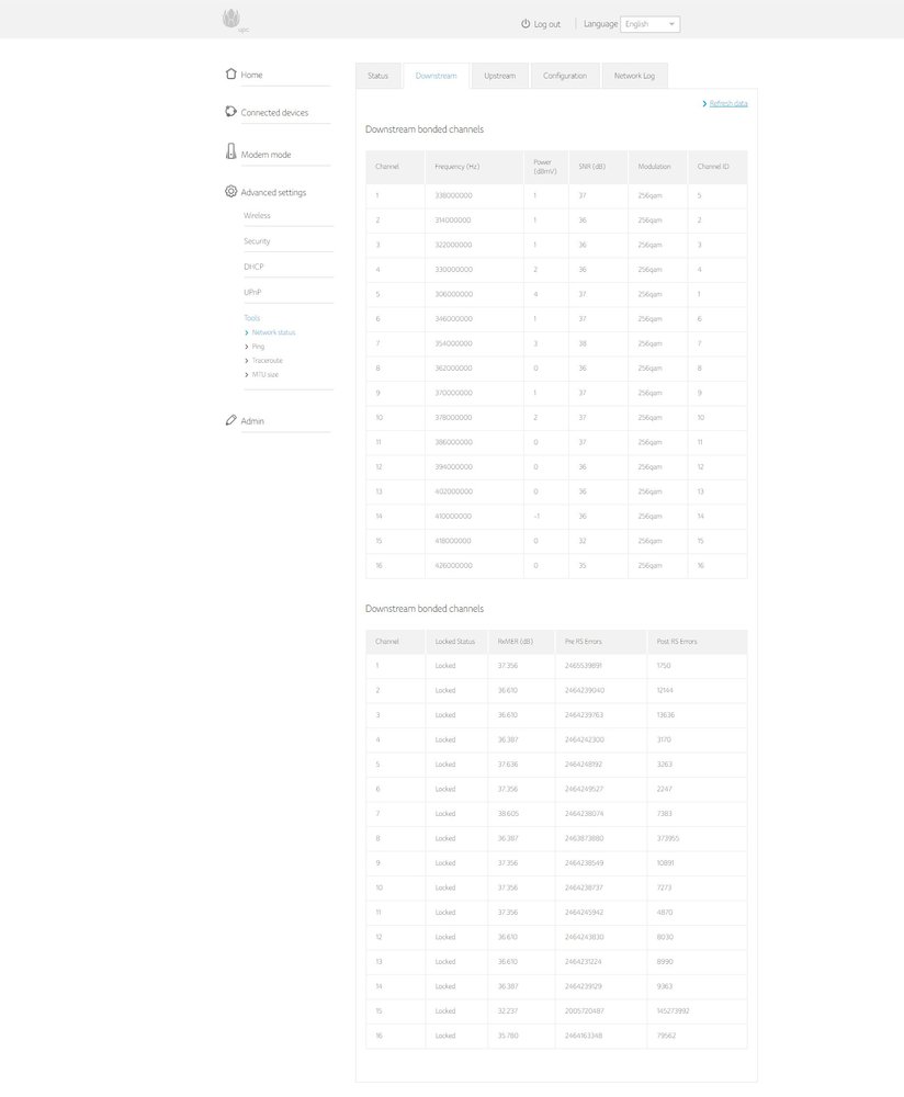

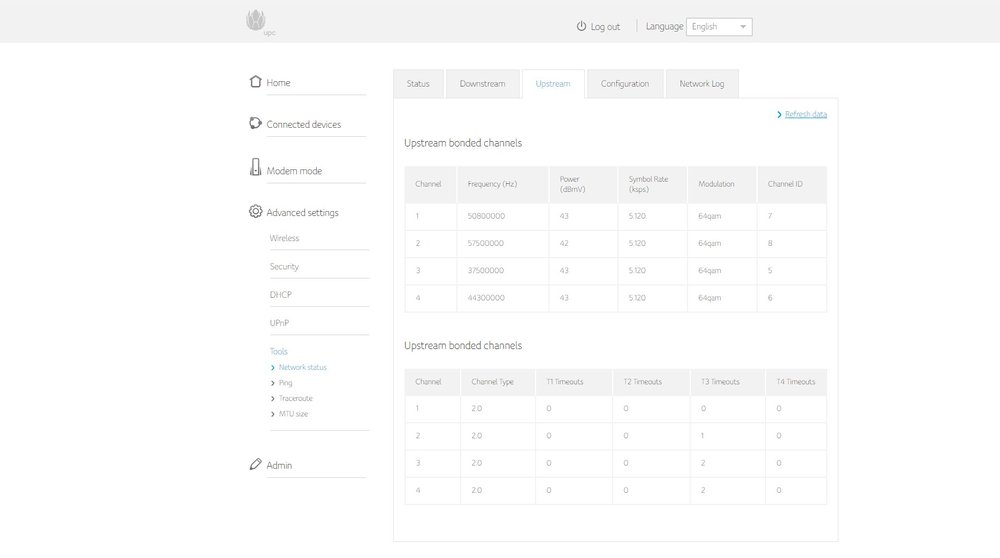

Návštěvník Icydead Odesláno 11. listopadu 2017 Sdílet Odesláno 11. listopadu 2017 (upraveno) Zdravím, už déle se potýkám se zajímavým problémem. Panelový dům, internet 100 bez televize, resp. jen klasické programy, žádný set-top box. TV je zapojená do nové UPC dvojzásuvky, kterou nacvakl technik před dvěma měsíci. Modem (později vyměněn za nový) byl rok starý bílý connect box přenesený ze starého bytu, zapojen do druhé zdířky. Internet však fungoval tak, že několikrát denně (hlavně dopoledne a tak 1x kolem deváté večer) modem prostě ztratil signál a buď se ihned restartoval a nebo zůstal fungovat lan a internet, přestože si modem myslel že jde, nešel. Do webového rozhraní se nešlo dostat a za tak 15 minut to modemu došlo a tak se restartoval sám. V horších případech mu to nedošlo, celý se totálně zasekl a tvářil se podle kontrolky, že běží normálně a už tak zůstal, dokud jsem nepřišel domů a nerestartoval ho. Technik tedy zavítal znovu a vyměnil něco na vstupu v přízemí v té jejich krabici. Na chvíli byl pokoj, ale pak zase to samé. Tak jsem si ho zavolal znovu a vyměnili jsme modem a pro jistotu i kabel od zásuvky k modemu a nacvakli znovu zásuvku s maximálním ujištěním, že kabel neni nějak nepřirozeně zohýbaný apd. Od té doby je to už lepší, modem se nerestartuje téměř (tak 1x za den, což je proti předchozí situaci paráda), nicméně v logu modemu je neskutečné množství "Lost MDD Timeout", tak zhruba 3x do minuty a někdy je to doprovázeno T3 timeouty, DCC rejected authentication. Většinou je to hlavně dopoledne a o víkendu s tím, že někdy je naprostý klid a klidně několik hodin bez jakéhokoliv timeoutu. Takto log vypadal i předtím, než byl vyměněn modem s kabelem a tou věcí na vstupu do baráku, ale bylo tam mnohem víc T3 timeoutů a dalších věcí, které postupně vedly k onomu zaseknutí. Přikládám screenshoty downstreamu a upstreamu. Myslím, že hodnoty jsou v pořádku, kromě post RS errors hlavně na kanále 15. Co by to mohlo způsobovat? Začínám si myslet, že je to něco na lince ještě snad mimo barák. Upraveno 11. listopadu 2017 uživatelem Icydead Citovat Odkaz ke komentáři Sdílet na ostatní stránky More sharing options...
tomus Odesláno 11. listopadu 2017 Sdílet Odesláno 11. listopadu 2017 Ten problem muze zpusobovat prave ten kanal 15, SNR ma jen 32 dB, coz je uz pod hranici pouzitenosti a proto je tam tak velika chybovost. Myslim ze nejlepsi bude kdyz zavolas na UPC reknes jim co to dela, oni maji moznost se na dalku podivat v jakem stavu je tvoje linka a ten problem tam urcite uvidi a pak to budou resit dal, nejspis dalůsi navstevou technika. Citovat Kabel 150 Mb/s - Komfort Compal VF, VTV box, CA modul Brno Odkaz ke komentáři Sdílet na ostatní stránky More sharing options...
Návštěvník Icydead Odesláno 12. listopadu 2017 Sdílet Odesláno 12. listopadu 2017 (upraveno) Jo urcite si ho zavolam, ale uprimne netusim, co u me v byte udela technik s kanalem 15. Spis si tu budou muset resit nekde u sebe na trase bych rek, v byte co slo tak vymenili. Jinak jsem vypojil televizi z druhe zdirky v UPC zasuvce, a o mnoho se to zlepsilo. Kanal 15 furt hrozne chyb, ale MDD Timeouty se hodne snizily a s tim i naskakovani post RS chyb u ostatnich kanalu. Upraveno 12. listopadu 2017 uživatelem Icydead Citovat Odkaz ke komentáři Sdílet na ostatní stránky More sharing options...
