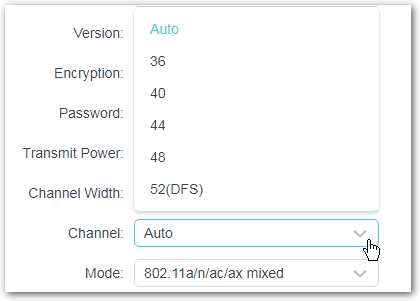

Takhle (screenshot z emulatoru namatkove vybraneho TP-Link AX5400):
Emulator oblibeneho Archeru C7 dava na vyber pouze kanaly 36-48.

Skutecne ma v menu na vyber kanaly nad 100?! Anebo je tam tak akorat to, co nahore na screenshotu?
Mimochodem, to 10-minutovy nabihani Compalu se tyka i bridge mode, takze skenovanim DFS kanalu to tak uplne nebude...
