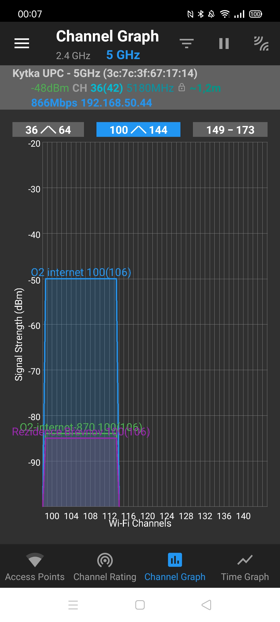

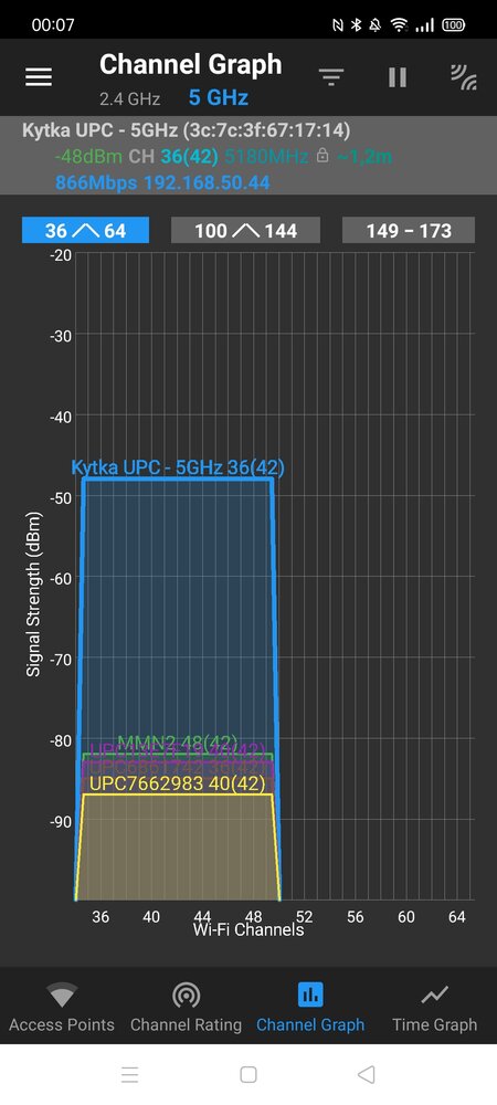

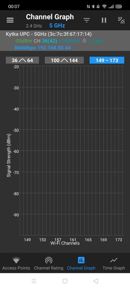

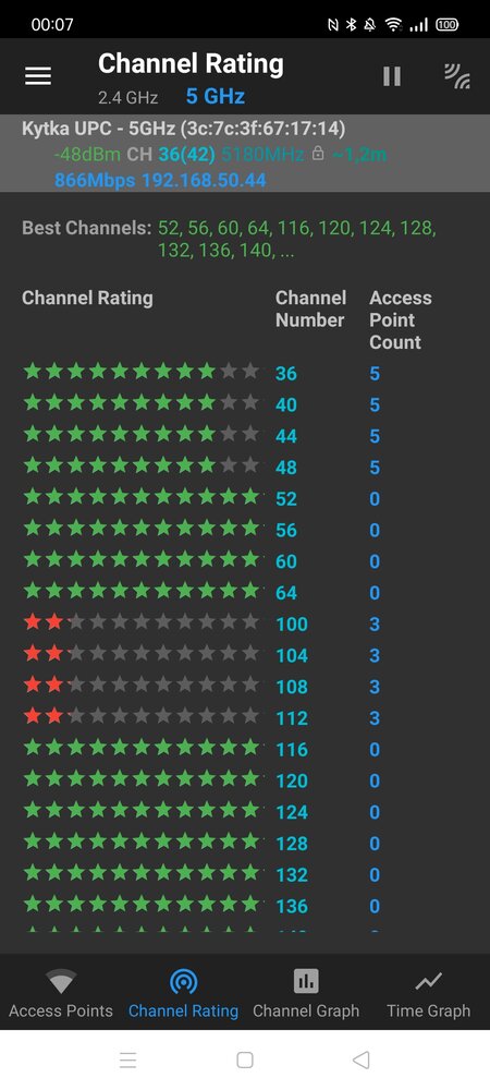

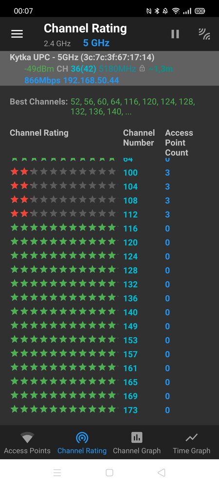

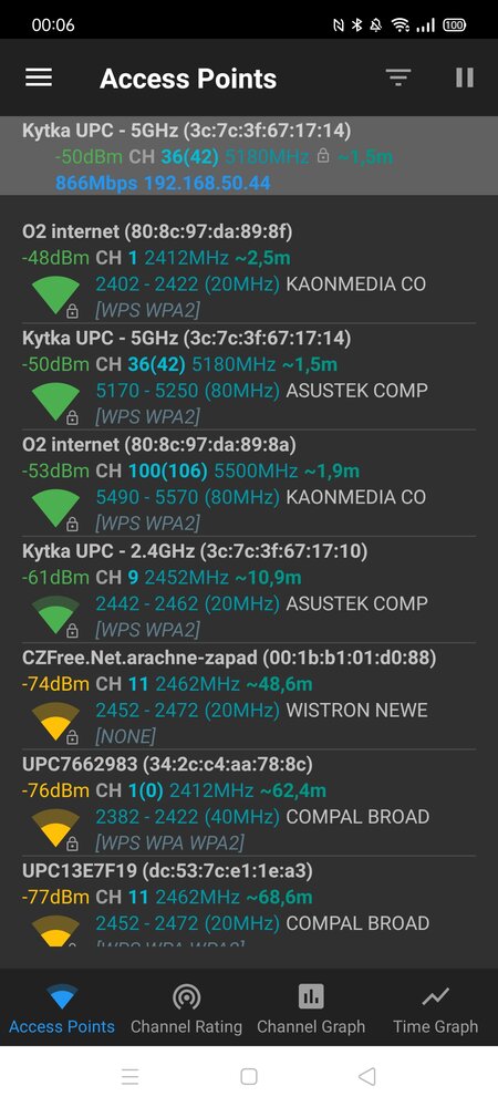

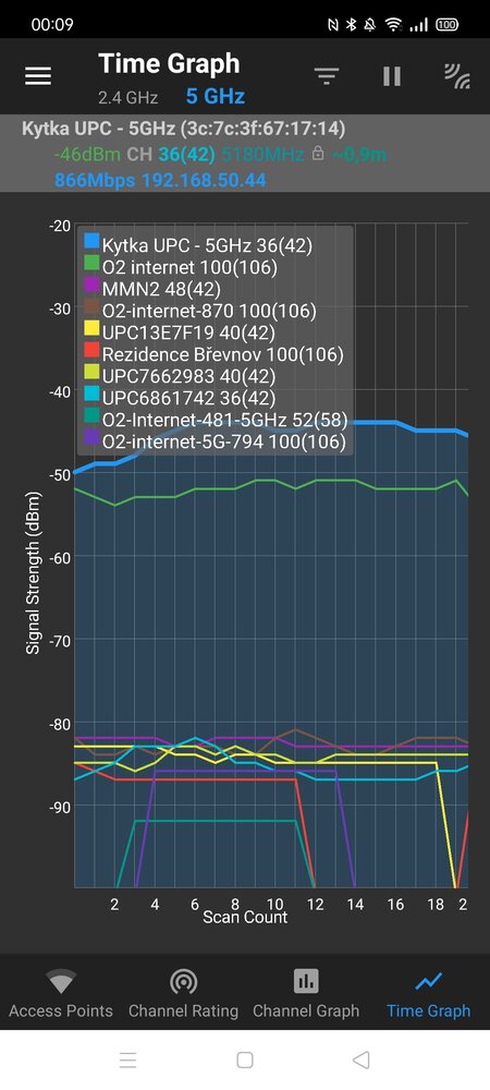

Toto jsem pořídil, jestli to pomůže nějak. Je to teda z jednoho místa jen.
A při analýze teda nastaveno 20MHz a 40MHz a kanály automat.

A podle toho, co jsem postnul za screeny z analyzeru, tak pořád jste pro ten kanál 36?
Ano 36, pripadne mozes vyskusat kanal 52, ale ten je DFS (a moze sa stat, ze sa ti router sam preladi na 36, ked zisti iny signal), tie vysoke nad 116 by som urcite nedaval. Jo a niektore starsie WiFi zariadenia mozu mat problem sa pripojit na DFS kanaly..
Dobře. A nechat to na automat není dobrý nápad? Pro mě, jakožto ňoumu a nenáročného uživatele?

Ještě by jsi měl také pořešit nastavení kanálů v pásmu 2,4 GHz, tam to s tou obsazeností kanálů bude určitě daleko horší.
Vzhledem k tomu, že k 2.4 není připojeno zatím nic a ani neplánuji, tak tam asi nechám automat.
