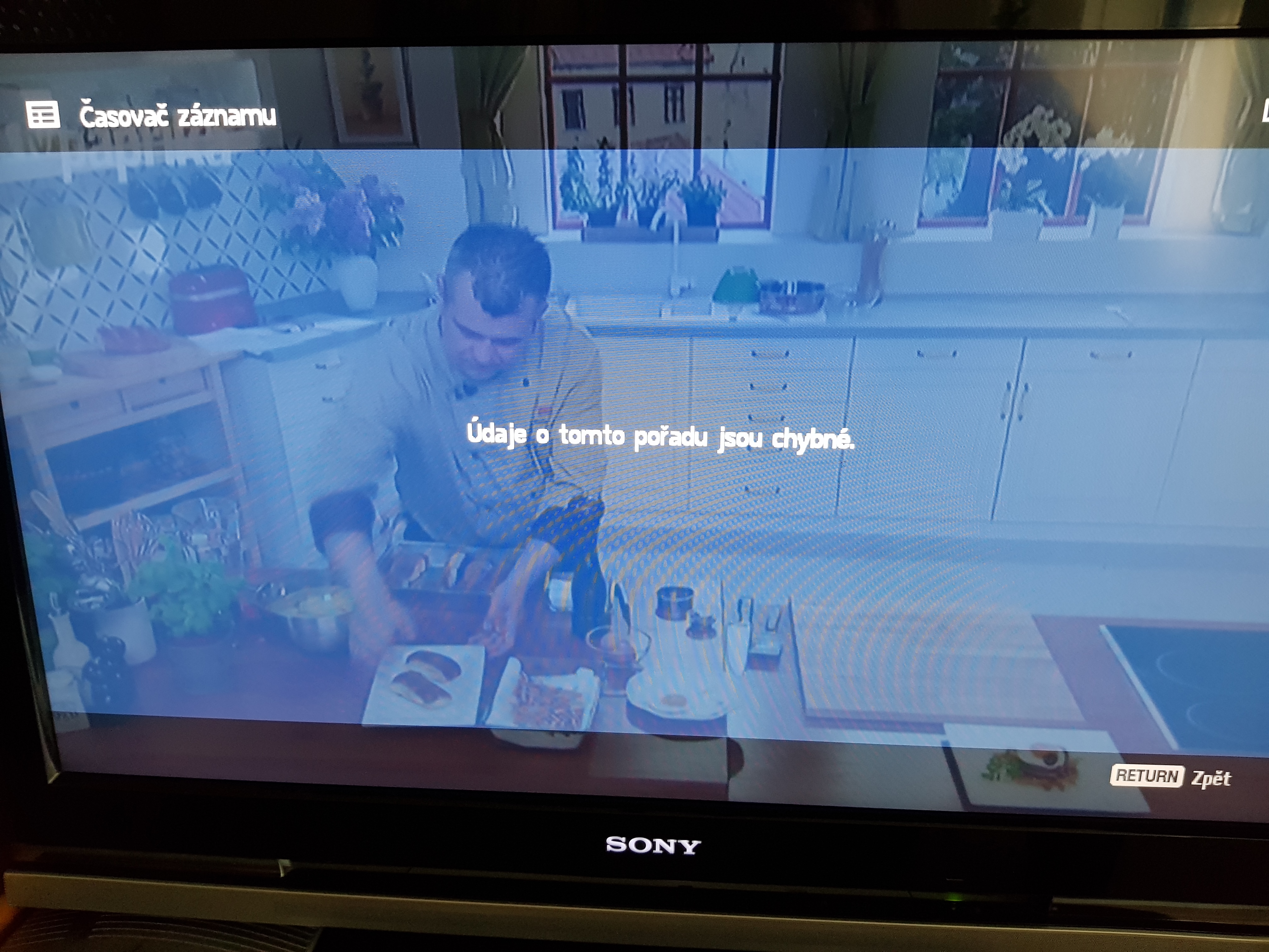

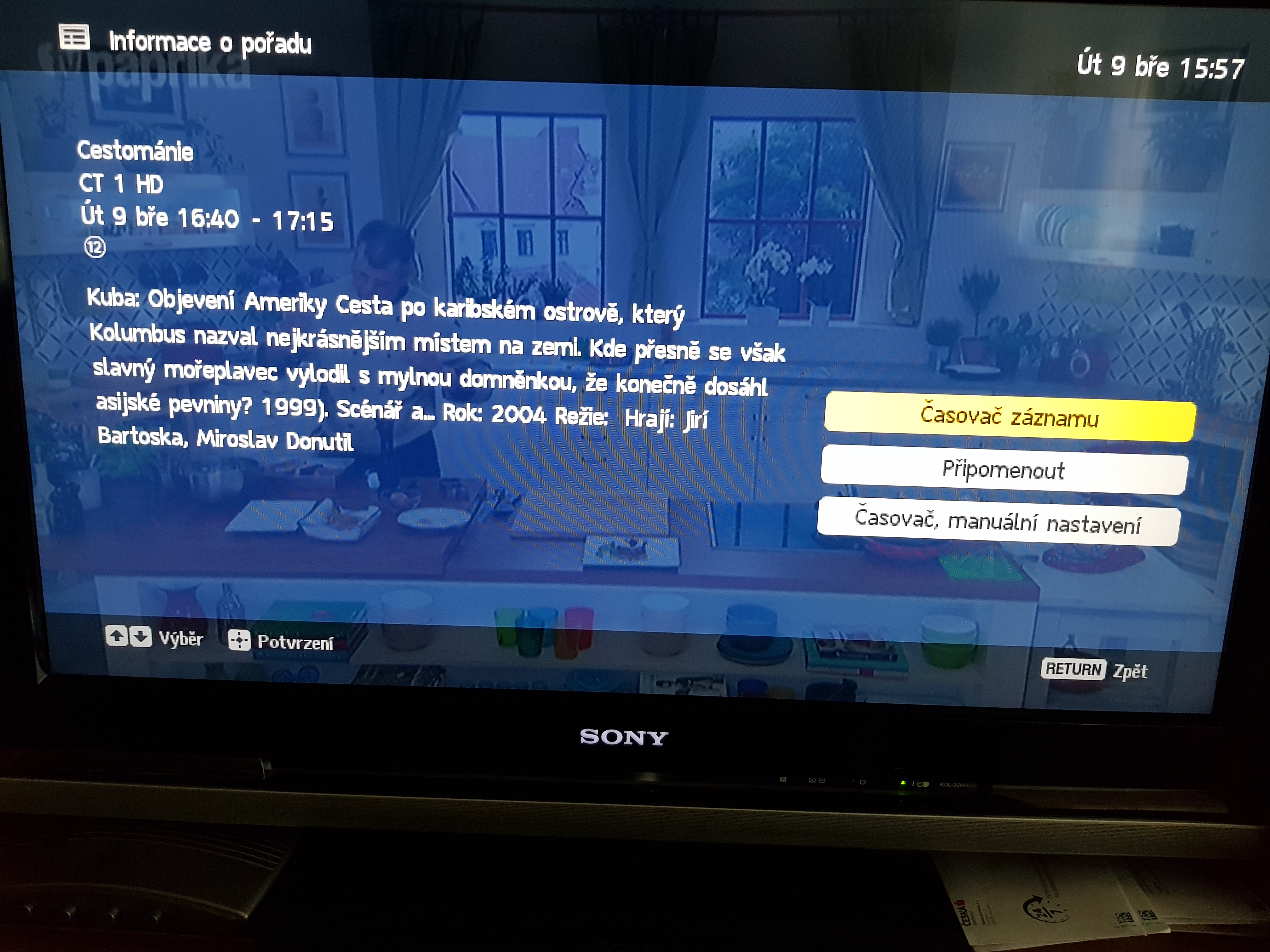

Mám starší TV Sony KDL 32W4000.   Po zvolení  menu  EPG  si chci zadat naprogramování nějakého pořadu, který  se bude vysílat později.  Když kliknu na tento pořad, zobrazí se mně možnosti:
- Časovač záznamu
- Připomenout
- Časovač, manuální nastavení. (viz foto 1)
Žádná z těchto funkcí mně nefunguje a na obrazovce se, poté co zvolím např. časovač záznamu, napíše: "Údaje o tomto pořadu jsou chybné" - viz foto 2

Informace o tom, že "údaje o tomto pořadu jsou chybné" by znamenalo, že se informace v EPG liší. TV načetla informace dříve a nyní nesouhlasí s aktuálním stavem. Něco podobného se mi stává v KODI, kdy nelze nastavit časovač (bohužel přesný důvod se neuvádí, zjistil jsem to náhodou). Stačí vymazat data EPG a načíst znovu. Jak to udělat u TV ale nevím a to mám už druhou Bravii (aktuálně KD-55XE8505). Co se týká nahrávání v TV tak položky pro nastavení nahrávání nejsou aktivní, pokud není připojený disk. Výjimkou je "připomenutí" kdy se TV zapne. Po automatickém zapnutí se ale objeví informace o programu na obrazovce a pokud se na ni nereaguje, po nějaké době se TV zase vypne.
