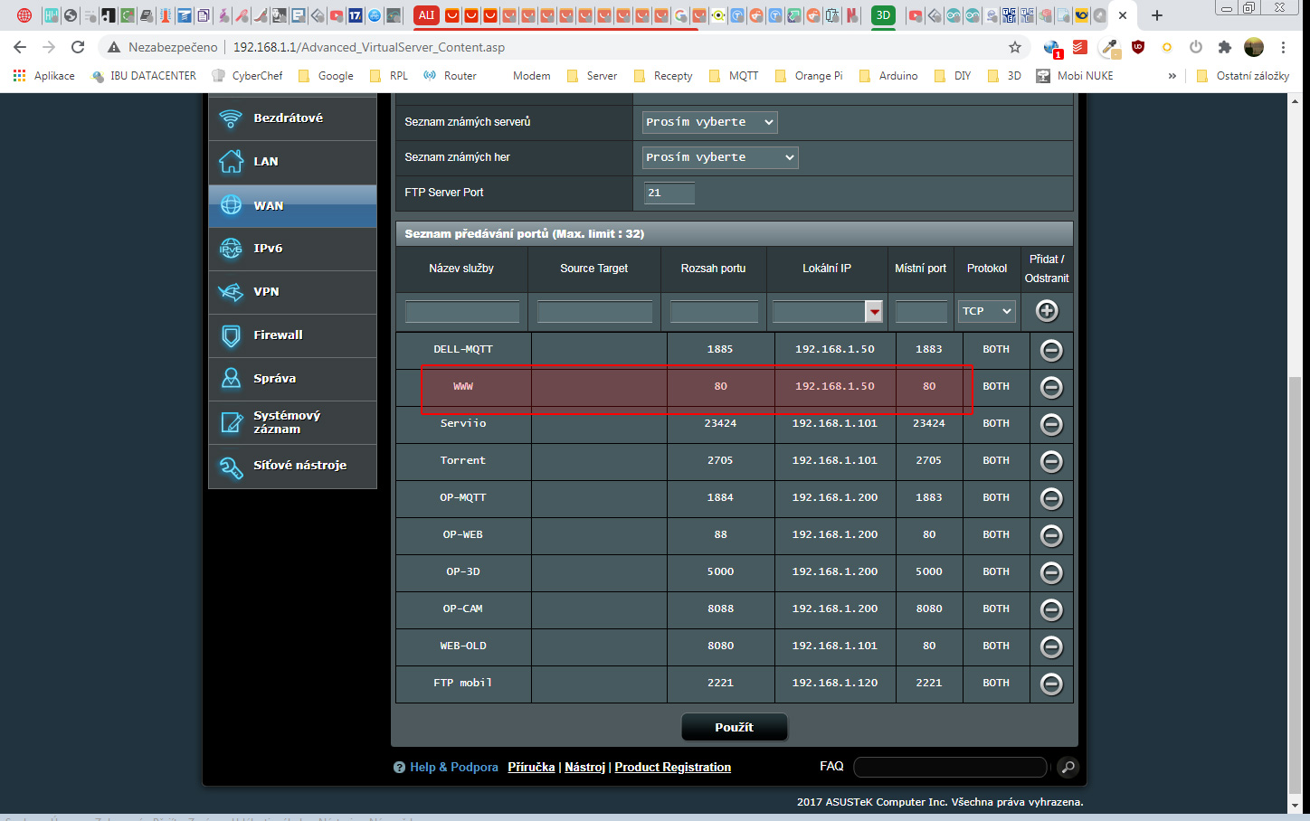

Jestli to správně chápu, chceš do svého rPI přistupovat z venku ?
Na to stačí přesměrovat port 80 na IP adresu toho rPI.  Např viz screen níže, mám to nastavené na OrangePI, ale já mám vlasti router a u VDF modemu bych ten můj domácí blázinec nechtěl nastavovat 😄
Ale obávám se, že pokud mluvíš o IPv6 tak máš smůlu, protože nemáš veřejnou IP adresu IPv4. Čili ta tvoje domácí interní síť je ještě v jedné interní VDF síti a pak možná je externí veřejná IP ardesa.

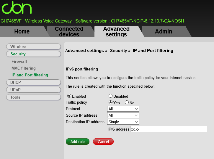

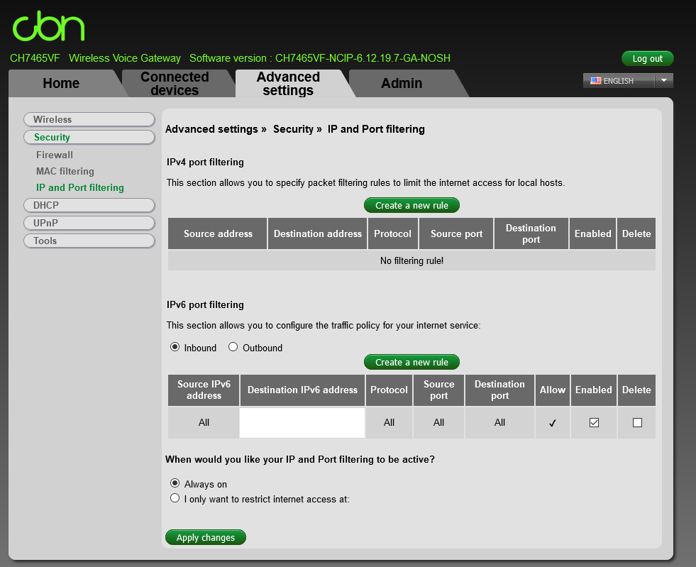

@zajdee Diky za tip, nastesti se mi to nakonec podarilo pres ten filtering - ukazalo se, ze to asi slo i predtim, problem byl ze jsem se zkousel na domenu doptavat pres device ktere nemelo spravne nastavene DNS pro IPv6 takze to vypadalo ze to nejede.
Pokud by to nekoho zajimalo, takhle vypada to nastaveni filtru (ale je to asi to prvni co clovek zkusi, informativni je asi spis zbytek prispevku):

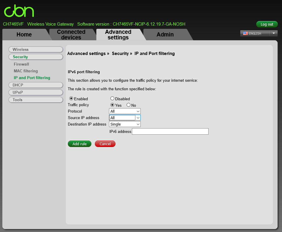

Jeste musim upravit aby ten filtr propoustel jenom nektere Source adresy (I kdyz nevim jestli to nejak rozumne pujde). Druhy screen je pak jak to vypada v pridavani pravidla.
