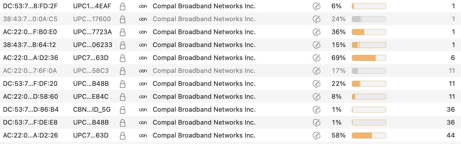

Presne tak, keď tu urobím WiFi scan sietí, všetky siete s hw vendorom Arris a Compal (teda od UPC) majú default názvy v tvare UPCxxxx (tak ako je na štítku na obale).. a ono to nejako funguje, dostatočne pre BFU.
