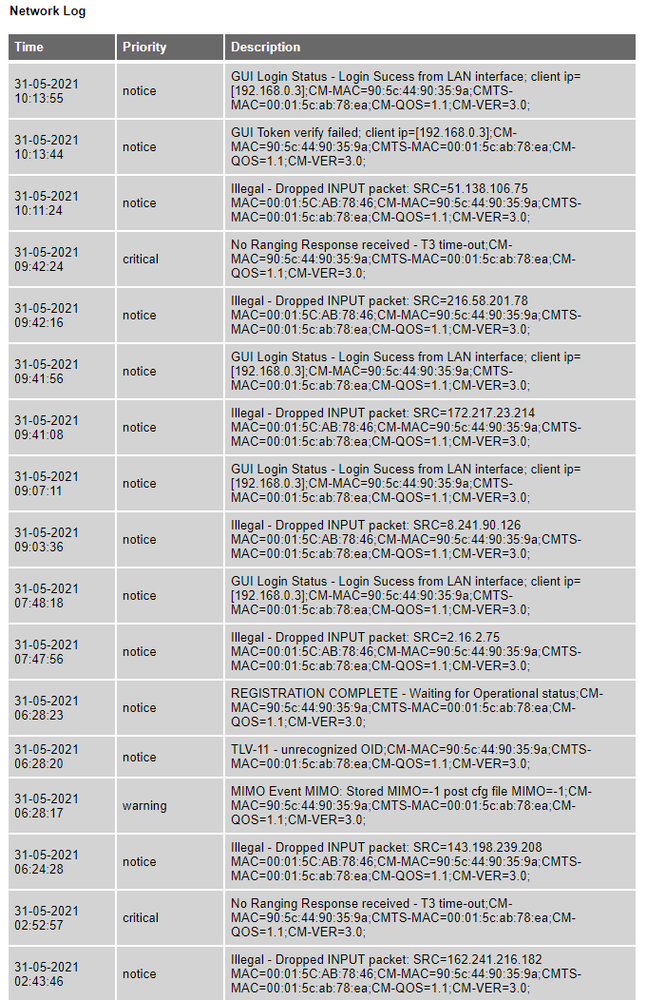

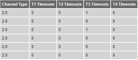

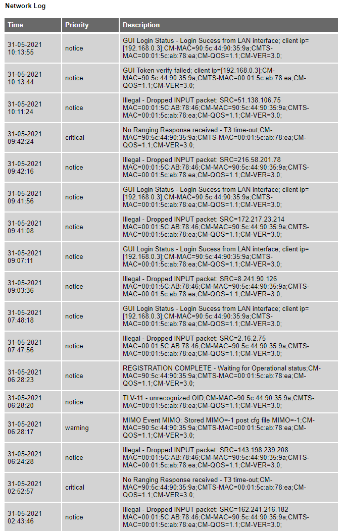

Návštěvník Santo Odesláno 31. května 2021 Sdílet Odesláno 31. května 2021 (upraveno) Zdravím, nedávno mi Vodafone vyměnil UPC HDR Mediabox 150 Mbps za Compal CH7465Vodafone 500 Mbps (až bude k dispozici Vodafone station a 1 Gbps, provedou výměnu zařízení). Od té doby, co mám nový Compal, mne trápí pravidelné krátké výpadky (do 5 minut), které se objevují 1x až 2x denně. Už tu byl 2x technik, vyměnil modem, proměřil signál na chodbě i u zařízení a prý nevidí žádný problém. Na modemu začne v době výpadku blikat ikona připojení do sítě Vodafonu. Ke Compalu mám připojený hlavní počítač přes wifi (ZyXEL ARMOR X1 (WAP6806)) - 5 GHz - chytá wifi z Compalu a je kabelem připojený k PC a pak ještě notebook klasicky přes wifi 2.4 GHz. Měnil jsem prodlužovačku (jestli to třeba nebude v elektrice), ale nepomohlo. Nevíte, čím by to mohlo být? Přikládám výpis z administrace modemu. Zmíněný výpadek se vyskytl po čase 6:20 ráno. Ještě jedna možná důležitá věc - "System up time" modemu se mi vždy po výpadku resetuje. Upraveno 31. května 2021 uživatelem Santo Citovat Odkaz ke komentáři https://www.techforum.cz/topic/59940-vodafone-ch7465-a-pravideln%C3%A9-v%C3%BDpadky/ Sdílet na ostatní stránky More sharing options...
tomus Odesláno 31. května 2021 Sdílet Odesláno 31. května 2021 Ten signál vypadá v pořádku tam žádný problém nevidím, ale otázka je Co to ukazuje při výpadku, každopádně Musíš to testovat ethernetovým kabelem od modemu připojeným přímo k PC, sledovat výpadky přes wi-fi nemá smysl protože tam je spousta faktorů které to mohu ovlivnit. Až bude jistota že to není v signálu tak se může řešit wi-fi. Co se týká toho času, tak ten se nuluje po resetu modemu. Citovat Kabel 150 Mb/s - Komfort Compal VF, VTV box, CA modul Brno Odkaz ke komentáři https://www.techforum.cz/topic/59940-vodafone-ch7465-a-pravideln%C3%A9-v%C3%BDpadky/#findComment-445403 Sdílet na ostatní stránky More sharing options...
Návštěvník Santo Odesláno 31. května 2021 Sdílet Odesláno 31. května 2021 Díky za odpověď. Ten výpadek není na wifi, modem se prostě na chvíli odpojí od sítě Vodafone a bliká ikona globusu. Zajímavé je to s tím resetem "System up time" - to by znamenalo, že při každém výpadku se mi resetuje modem. Už mám druhý kus modemu a dělá to samé, jestli nebude problém v elektrické síti. Citovat Odkaz ke komentáři https://www.techforum.cz/topic/59940-vodafone-ch7465-a-pravideln%C3%A9-v%C3%BDpadky/#findComment-445404 Sdílet na ostatní stránky More sharing options...
