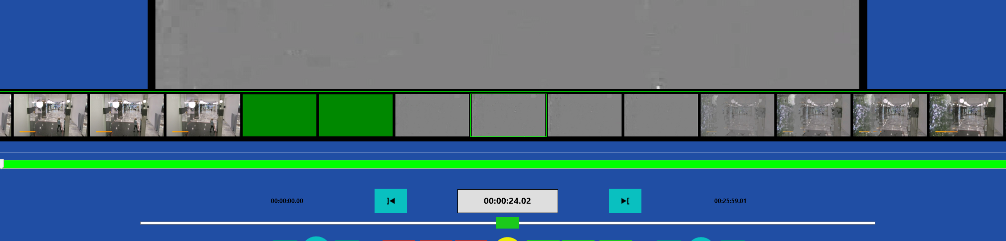

mirij Odesláno 3. července 2021 Autor Sdílet Odesláno 3. července 2021 No, je to prostě zvláštní. Opět jsem nahrával z ČT1 SD dnes 3.7. na PC pořad "Z metropole" a opět krátce po jeho startu (24 sekund) kratičký výpadek, přitom ale 15 minut před jeho začátkem to bylo ok a celé se to nahrálo bez jakýchkoliv "discontinuit" (byl nahrán DVBViewer Media Serverem). Pořad byl sestříhán pomocí VideoRedo TVSuite 5 a ani on nenašel v nahraném streamu nějaké chyby. Tak buď mi ty softy lžou nebo nějak "falšuje" data můj "Hauppauge WinTV-soloHD DVBT" tuner nebo fakt nevím. Opět kdo chce si může ten pořad stáhnou odtud https://www.uschovna.cz/zasilka/NCJ8D767TPYWLKI5-I6N/. Citovat Jiná služba Jiná služba TV Komplet CA modul Praha Odkaz ke komentáři https://www.techforum.cz/topic/59962-kvalita-%C4%8Dt2-hd-%C4%8Dt3-hd-%C4%8Dtd-hd-v-dvb-t/page/2/#findComment-446377 Sdílet na ostatní stránky More sharing options...
Oval Odesláno 4. července 2021 Sdílet Odesláno 4. července 2021 V 3. 7. 2021 v 13:58, Oval napsal: Ale no táák, udržba DVB-T a nikoliv DVB-C, na analog jsem se zapomněl podívat. Jednou v 6:57 (snad kolem 26.6 přesnější info zítra) šla reklama včetně zvuku pomaleji, nahrát mě z toho šoku napadlo až po chvíli, takže mám záznam toho asi jen konečnejch 10s, pak začal let nad zimní krajinou, teď si nevzpomínám co je to za kanál (na DVB-T). Počasí bude zase během tohoto týdne kolem 30st, tak to zase budu ponocovat, tak uvidíme, jestli jsou tak pečliví a "udržbu" provádí často. Ohledně údržby/aktualizací se stb restartuje každou noc v 2:31:~50s pokud je v pohotovostním stavu. To po převzetí Vodafone od UPC hned použili pro změnu loga z UPC na V. Rozšířit Upřesňuji 21.6 v 6:27 Prima MAX. V 3. 7. 2021 v 16:18, mirij napsal: ... Tak buď mi ty softy lžou nebo nějak "falšuje" data můj "Hauppauge WinTV-soloHD DVBT" tuner nebo fakt nevím. .. Rozšířit Tak to vypadá, že ty konvertory to buď pokurví, nebo už takhle zmrvený dostanou, když se v záznamu nenachází problém. Klidně kdykoliv nahraju cokoliv z DVB-T a pokud se domluvíme na stejném, můžeme to porovnat. Citovat - - - - Praha 4 Odkaz ke komentáři https://www.techforum.cz/topic/59962-kvalita-%C4%8Dt2-hd-%C4%8Dt3-hd-%C4%8Dtd-hd-v-dvb-t/page/2/#findComment-446382 Sdílet na ostatní stránky More sharing options...
tomus Odesláno 4. července 2021 Sdílet Odesláno 4. července 2021 Tak se domluvte a zkuste společně nahrávat nějakou část záznamu v dvb-t, ale stejně nakonec přijdete na to, že je chyba někde po cestě k vám nebo u vás doma. Citovat Kabel 150 Mb/s - Komfort Compal VF, VTV box, CA modul Brno Odkaz ke komentáři https://www.techforum.cz/topic/59962-kvalita-%C4%8Dt2-hd-%C4%8Dt3-hd-%C4%8Dtd-hd-v-dvb-t/page/2/#findComment-446384 Sdílet na ostatní stránky More sharing options...
