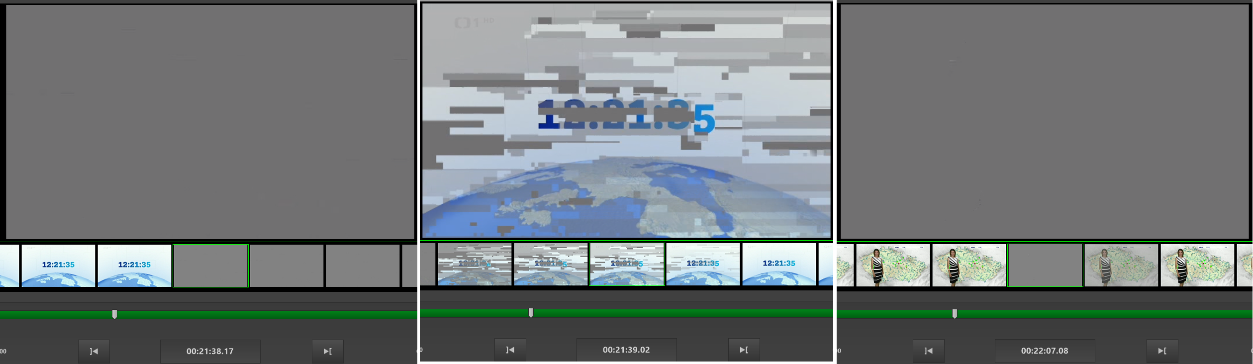

Nakonec mi to nedalo a zkontroloval jsem v dnešních nahrávkách POUZE okamžik kdy na ČT1 končí polední zprávy, protože tam byla v posledních dvou dnech stejná chyba. A kupodivu ona je tam stále (čas 21:38)! A kousek dále když hlasatelka říká předpověď počasí tak CHYBÍ jeden frame/snímek.

21:25 Ano, těšil jsem se na to zda tam bude výpadek i dnes, JE tam. 12:21:35 výpadek 8+3 snímky.
22:17 25 snímků bez obrazu + 1 snímek.  světlá mapa.

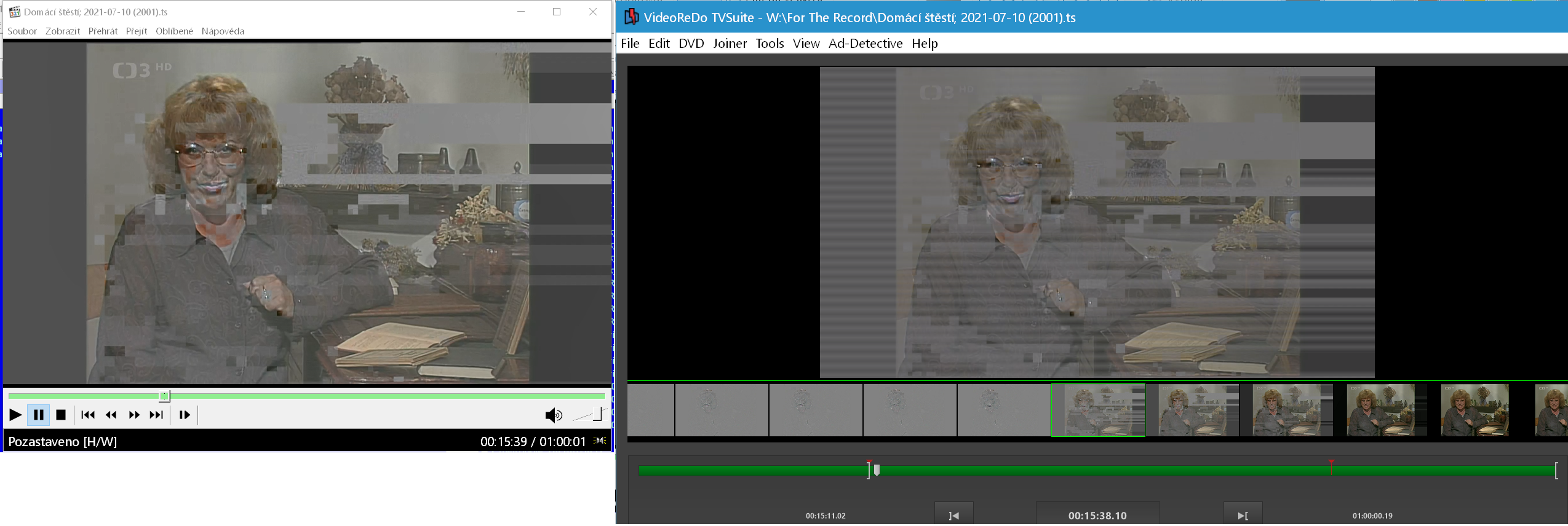

Tak beru zpět tento můj poslední příspěvek, omlouvám se - pravděpodobně se jedná o chybu programu VideoRedo TVSuite 6. Program MPC-HC to přehrává čistě, bez těchto poškození!
Ale mám jinou chybu, pořad "Z metropole" 10.7., z ČT1 SD DVB-T (trvalá bolest) kterou potvrzuje jak VideoRedo TVSuite6 tak i MPC-HC přehrávač:
Spoiler
Tak nakonec ČT3 HD v DVB-T není v pořádku. Toto je chyba v dnešním 10.7. pořadu "Domácí štěstí", kterou potvrzuje jak sw VideoRedo tak i MPC-HC:

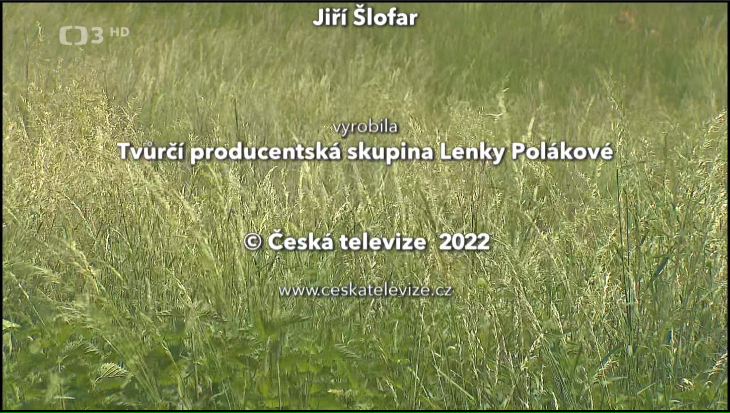

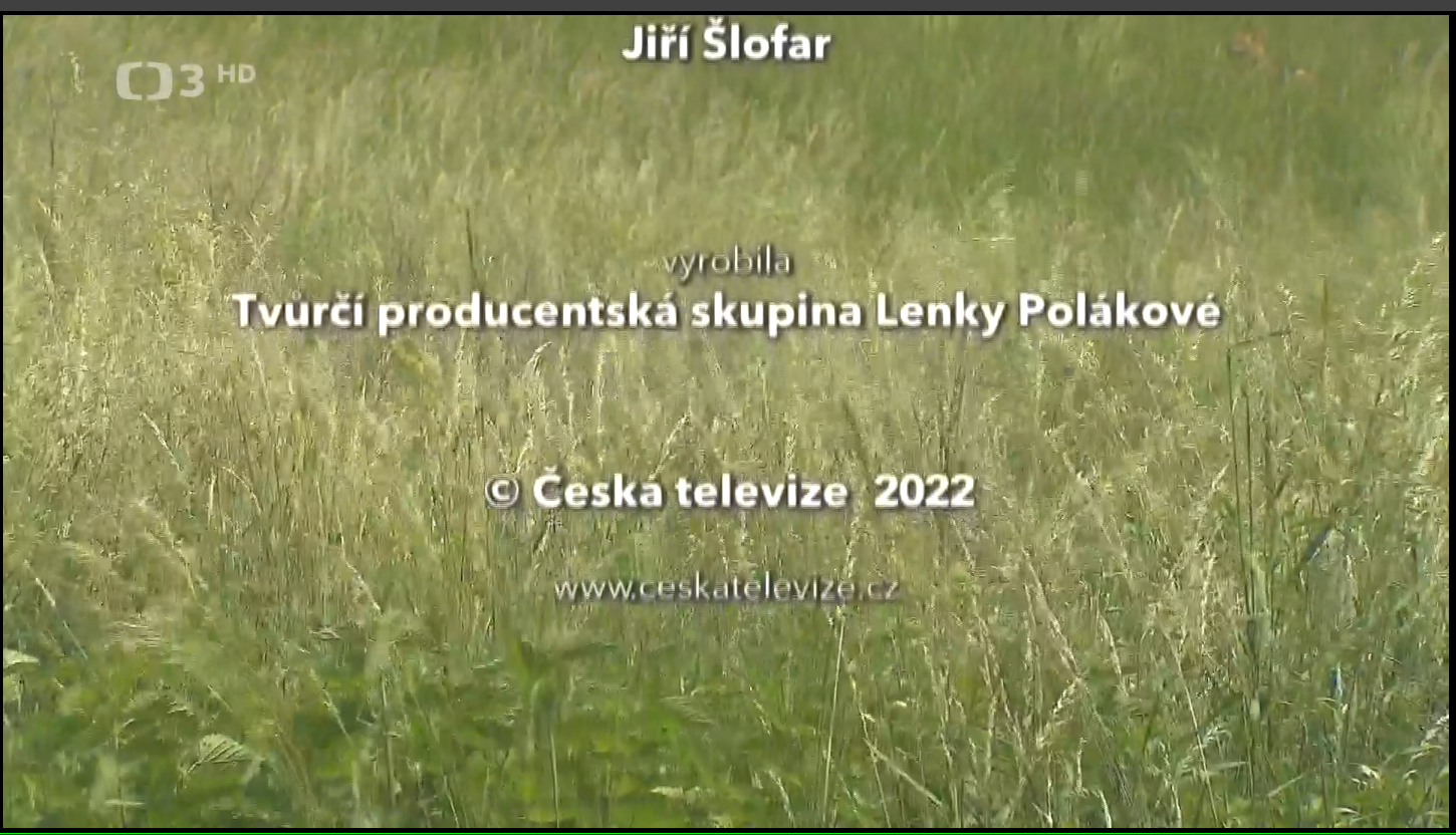

Chtěl bych nyní upozornit na neostrost obrazu vůči tomu co Česká televize vysílá v DVB-T2.
Je mi jasné, že ta ostrost nikdy nebude taková jako v DVB-T2. Přesto mi ten pokles ostrosti obrazu přijde dost výrazný:
Srovnání: kanál ČT3 HD v DVB-T:
Spoiler
A kanál ČT3 HD v DVB T2:
Spoiler
Pokud používáte nějaké profesionální řešení na reencoding tak by výsledek mohl být krapet lepší, nemyslíte?

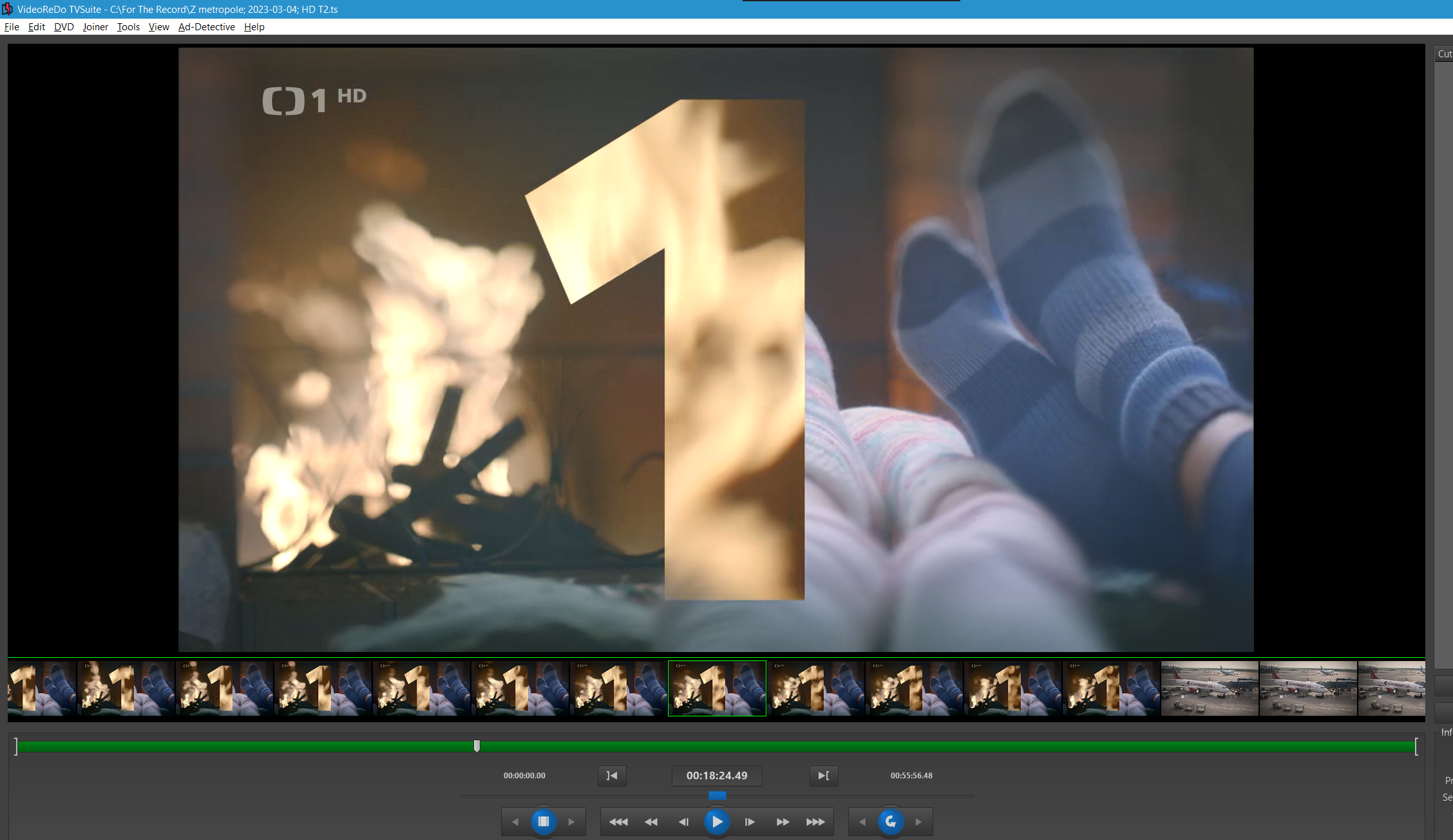

Zase opakuje již dříve reportovaný problém s kvalitou ČT1 HD v DVB T (a možná i v DVB C):
Dnes 4.3.2023 těsně před pořadem "Z metropole". A prý, že je Vaše odbavovací pracoviště profesionální. Stream byl jinak nahrán bez chyb (tak jako dříve).
Česká televize daný úsek v DVB-T2 ale odvysílala bez chyby, toto je stejné místo z paralelně nahraného pořadu v DVB-T2, také těsně před začátkem stejného pořadu 4.3. "Z metropole":
