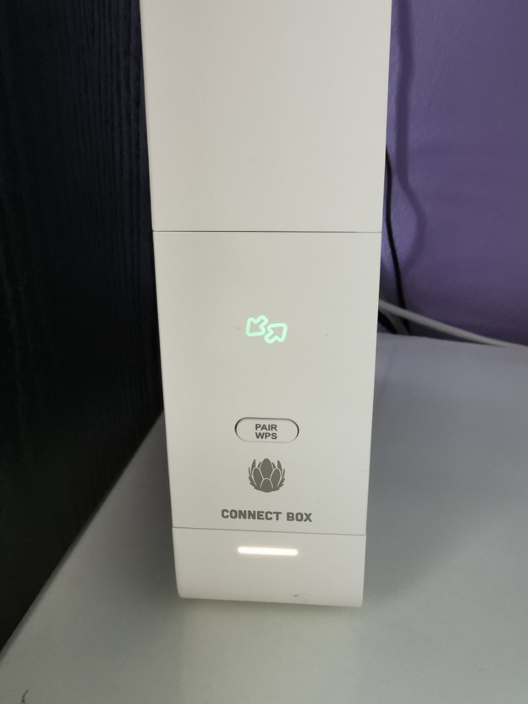

Potřebuji poradit: vždy po vypnutí Compalu (ať už z důvodů načítání placených programů na Kaonu, nebo prostě po výpadku napájení) a znovuzapnutí se mimo bílé kontrolky na předním panelu dole rozsvítily různobarevně i kontrolky telefonu, wifiny a sítě. Po nějaké době zezelenaly a po další chvíli zhasly úplně, zůstala jen bílá dole.
Po posledním odpojení zůstanou trvale zeleně svítit kontrolní ledky wifiny a sítě (telefon UPC nepoužívám), vše jinak funguje OK. Vyzkoušeno několikrát. Nevíte někdo - svědčí to o něčem co mám začít řešit, nebo o nic nejde a mám předstírat "jakoženic"?

Byl jsem cca před týdnem převeden z exUPC pod Vodafone, zůstal mi Compal CH7465 bílý (exUPC) a byl mi vyměněn set top box za Vodafone.
Včera jsem musel vypnout router a po opětovném zapnutí do zásuvky zůstaly trvale svítit zelené šipky na panelu. Kdykoliv předtím vše svítilo jen při bootování routeru a zmizelo a zůstala svítít jen bílá power dioda. Všiml jsem si, že router má nyní nové admin rozhraní - už to není UPC, ale takové šedo-černé Compal. Je možné, že se změnou firmware modemu z exUPC na Vodafone se změnila i logika diod na předním panelu a tak teď budou ty 2 šipky svítit trvale? Nebo jde o nějakou chybu? Internet a TV však jede, tak nevím..

To je přesně ono - po převedení pod VF. A hele, to "nové" rozhraní tam mám taky...
Btw, ten "technik" co v rámci toho měnil Kaon za novou krabičku od VF věděl jen jedno, že nemusí měnit zdroj a lézt k zásuvkám, protože zdroj je stejný (?) jako ten od Kaonu :-)

Ale u mě byl technik cca před týdnem, při návštěvě restartoval i router, ale ten naběhl a fungovat těch několik dnů jak jsem zvyklý - všechny diody a informace zhasly a zůstala svítit jenom bílá power dioda. Během víkendu jsem provedl restart já, resp. vytáhl jsem napájení a po nějaké chvíli ho vrátil, probíhala standardní "blikačka" na panelu, ale zelené šipky na routeru svítí dodnes. Internet i TV běží tak nevím. Popravdě jsem rozhraní routeru od návštěvy technika nezkoušel, nebylo třeba - vše se chovalo a fungovalo jak má a svítilo jen bílé napájení. Třeba se tam nový FW natáhl až mým restartem, ale to bych možná i ten týden nefungoval. Tak jsem z toho trošku jelen.
Funkční služby naštěstí jsou, ale jde mi o zvyklost - vždy vše muselo po správném nabootování zhasnout, nyní zůstanu u šipek.

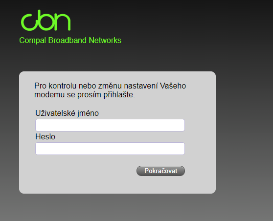

Samozřejmě, tenhle přístup jsem používal vždy a použil jsem ho i nyní. Nefunguje. Dělat jiný reset než zapnout/vypnout se mi fakt nechce, nelíbí se mi nutnost vše přenastavovat. A nemám zaručeno, že po nějakém resetu (tenhle) přístup bude fungovat a co potom, že jo. Na VF lajnu se dovolat nedá a TOBi také mlčí :-)

A je to. Se změnou rozhraní je nutné jako uživatelské jméno uvést "admin", heslo zůstává stejné.

Ještě doplňuji, protože Technikus heslo "admin" výše zmiňoval: Od prvopočátku jsem při přístupu vyplňoval jen heslo, jméno nebylo nutné. Tak mně to potvrdil i technik VF. Rozdíl je, že nyní, při přihlášení je nutné použít jen toto a nic jiného. Rozhraní potom nabídne možnost změny přihlašování, pokud má uživatel zájem.

Ono se zřejmě přechodem z exUPC do Vodafone kompletně flashnul firmware z původního CH7465LG (bílý) - s admin přihlášením viz návod strana 17 stal CH7465VF (měl by být černý, ale my to máme na původním bílém routeru) - s přihlášením do admin rozhraní viz návod strana 13.
