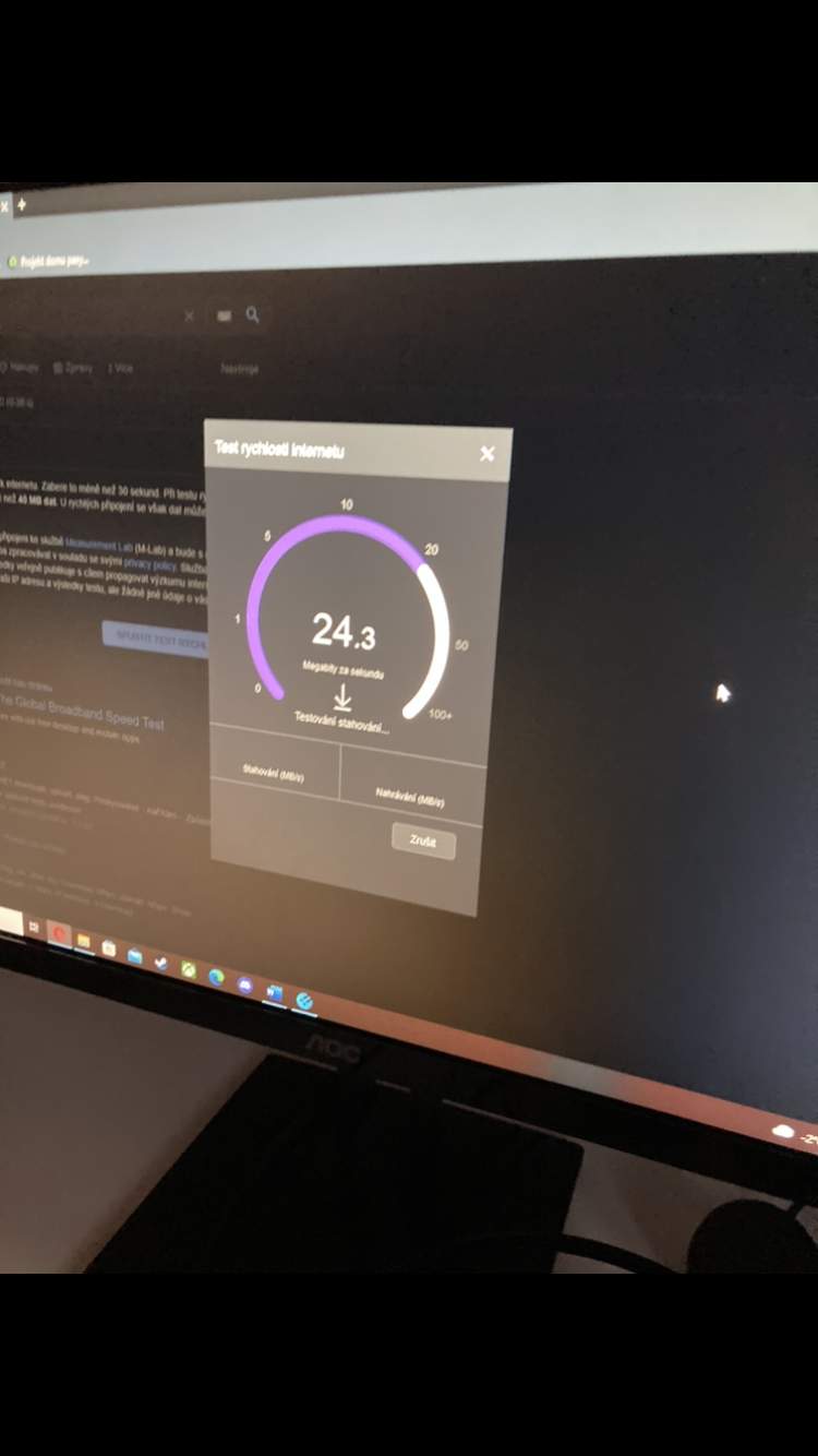

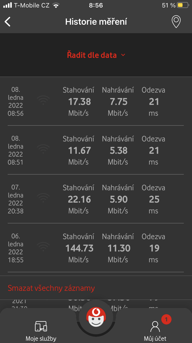

Návštěvník tondahemi Odesláno 13. ledna 2022 Sdílet Odesláno 13. ledna 2022 Dobrý den, stěhoval jsem si sebou na novou adresu ex Upc, první den po připojení byly rychlosti normální okolo 144 mb/s (s tím že si platím 150mb/s) takže normální, druhý den se rychlost snížila rychlost na směšných 20 mb/s. Vyzkoušel jsem vše co je napsáno na podpoře ale bohužel ani po týdnu rychlost nestoupla ani o mbit. Nemáte někdo s něčím podobným zkušenosti ? Citovat Odkaz ke komentáři https://www.techforum.cz/topic/60670-zpomalen%C3%A1-rychlost-internetu/ Sdílet na ostatní stránky More sharing options...

Návštěvník tondahemi Odesláno 13. ledna 2022 Sdílet Odesláno 13. ledna 2022 před 50 minutami, Marek-26 napsal: Dobrý den, měření přes WiFi je neobjektivní a nevypovídající. Co měření přes kabel? Bohužel přes kabel stejné i při reálném stahování je to vidět že se stahuje jen 20 mbit/s např na steamu Citovat Odkaz ke komentáři https://www.techforum.cz/topic/60670-zpomalen%C3%A1-rychlost-internetu/#findComment-450502 Sdílet na ostatní stránky More sharing options...
