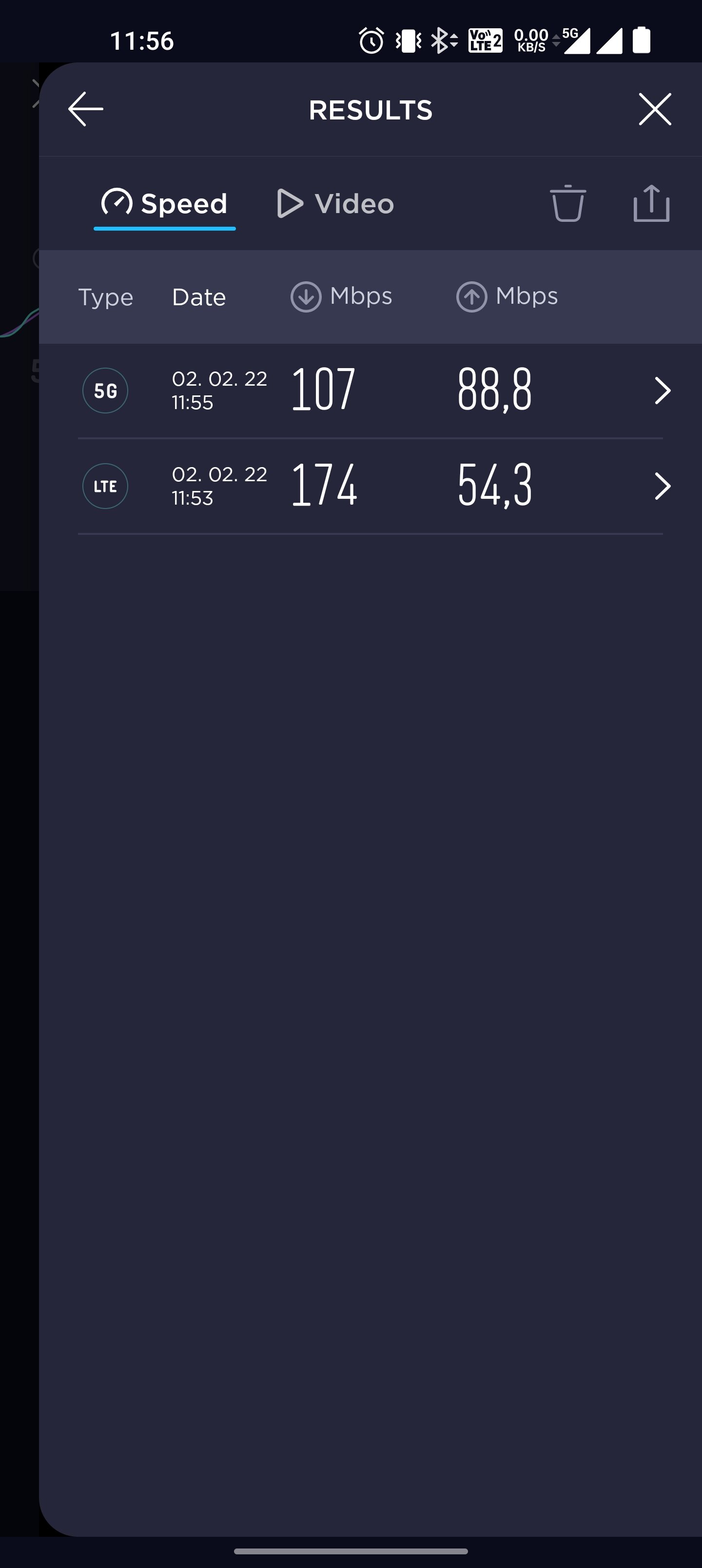

Ahoj,
platím si u VF nejvyšší tarif pro využívání 5G mobilní sítě.
Poslední dobou sem si všiml, že 5G síť je pomalejší než 4G+ (druh preferované sítě lze přepnout v mobilu).
Rozdíl v rychlosti downloadu je pro mě znatelný.
V čem může být problém? Mobil mám OnePlus 9 pro a nemyslím si, že by 5G síť začala u nás být přetížená.
Díky
Hezké odpoledne, těch příčin je víc, například:
  • S jakými frekvencemi umí pracovat telefon.
  • Na jakých frekvencích běží 5G ve vašem okolí.
  • Vytížení sítě, síla signálu atp.
Z praxe mám vyzkoušeno, že opravdu hodně záleží na tom, jak se signálem pracuje mobil (a také jaké standardy podporuje). Jeden příklad - na stejném místě kolega s telefonem od Xiaomi naměřil asi poloviční rychlost než já na iPhone 13. Měřili jsme opakovaně, na stejné aplikaci, rozdíl byl opravdu velký. Přitom tarif i síť stejná.

Problém je v tom, že 5G v podání Vodafonu je pseudo 5G, které běží na původní 3G frekvenci 2100 MHz, z jednoho vysílače kombinovaného na LTE/5G, tzn. rychlost je obdobná, v některých specifických případech může být i nižší.

@retron To bych úplně netvrdil... V malém městečku, které pokrývá jeden vysílač, jsem na LTE naměřil maximálně pár desítek megabitů za sekundu, na 5G to ale bylo přes 300 Mb/s. Je tam spuštěné LTE 2100.

V Litomyšli běží 5G síť na frekvenci 2100 MHz což je B1. Teoretická přenosová rychlost je až 330 Mbit/s,
Lepších rychlostí se dá dosahovat na B3 (1800MHz), která v Litomyšli pro 5G nevysílá. Tam je to až 440Mbps.
Na B1 se v Litomyšli vysílá též LTE, kde je teoretická rychlost až 150/50, ale počítám, že mobil využívá svého LTE-A CAT20 chipu a spojuje si B1+B3+B20 (800MHz), které vysílají v Litomyšli a tam je ta rychlost až 335/50 Mbit/s.
Dokud tedy nebude spuštěna další frekvence, aby se rychlosti také spojili nebo nebudou spuštěny ty frekvence o které se soutěžilo v aukci, tedy B27 (70MHz) a B78 (3,5HGz), rychleji to nepojede (tedy přes ty teoretické maxima, 5G má i jiné výhody než rychlost).
