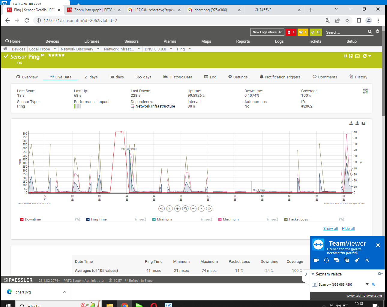

Stává se že ping výlítne až k sekundovým hodnotám a zkolabuje připojení za cca 2-3 minuty se to zpamatuje a jede se dál.
Problém nastává i s přístupem do administrace modemu, kdy po cca 3 dnech provozu se do něj už nedá dostat a musí se restartovat.

Teď jsem koukal, přes vzdálenou plochu a před 45min ho restartovali, takže nemohu poskytnou lepší data 😞
Ale podle pingu to zatím běží.
Přijde mi to, že se modem po nějaké době "utahá" a začne zlobit 😞

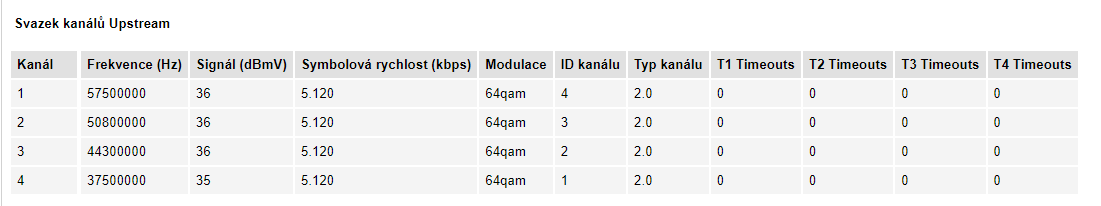

Jinak pokud ty neopravitelné pakety v posledním sloupečku Post RS chyby nepřibývají nějakou větší rychlostí, tak tam problém asi nebude.
A ani na upstreamu není nic vidět.

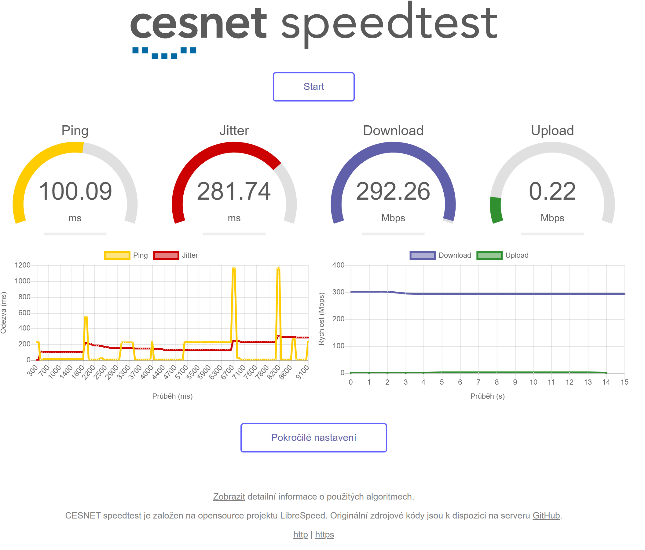

nechci zakládat nové vlákno, tak to píšu sem, co je tohle?
p.s. modem jsem restartoval
