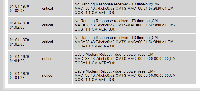

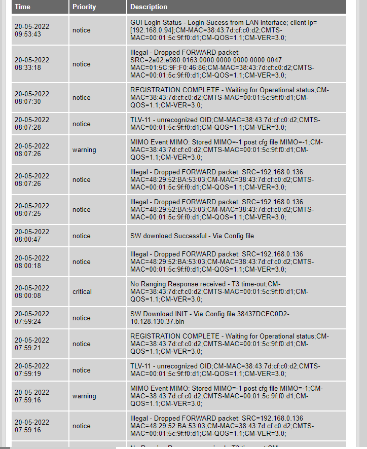

Network log:
Upraveno uživatelem DCG

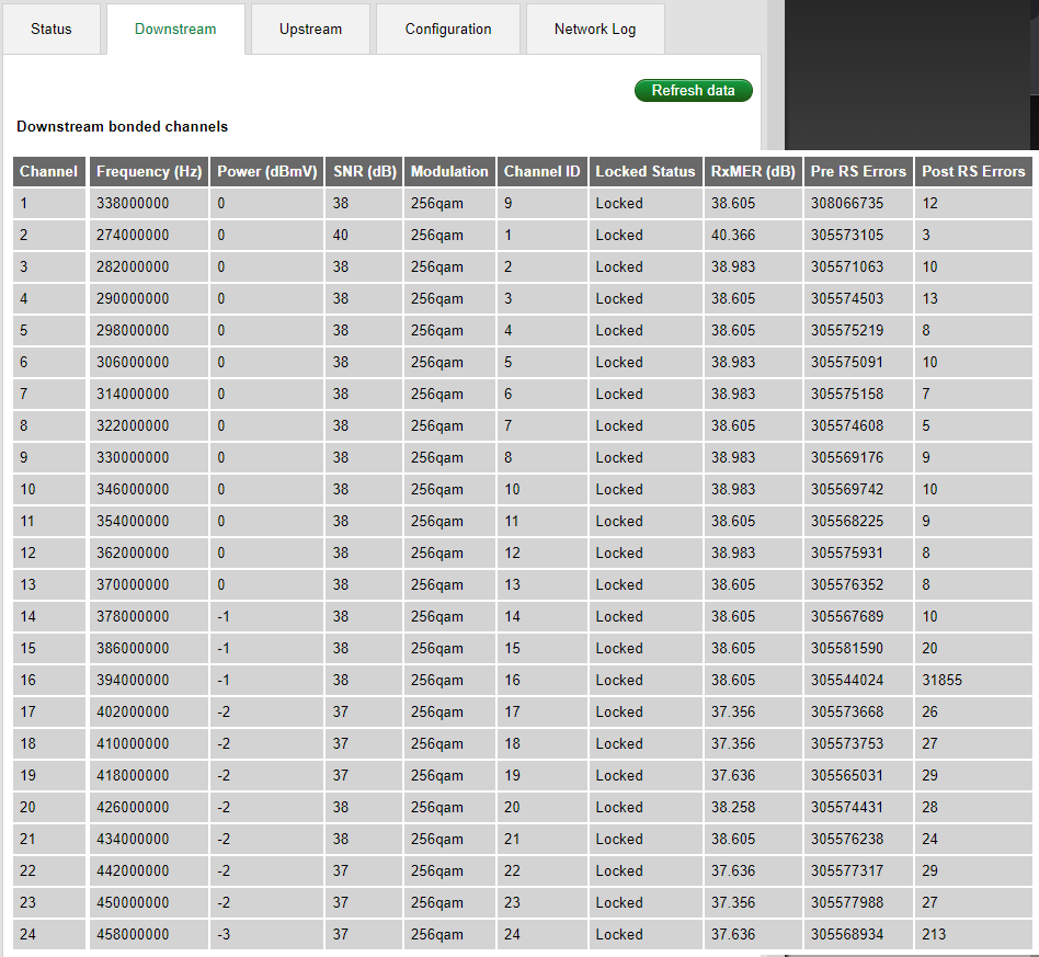

Koukni do záložky upstream a downstream, tam jsou hodnoty úrovní a kvality signálu na jednotlivých kanálech, úplně vpravo je počet chybných paketů, to jsou hodnoty které nás zajímají, síťový log moc vypovídající není.
Downstream:

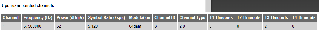

Upstream:
Hodnoty signálu na downstreamu vypadají v pohodě, ale na tom upstreamu máš pouze jeden kanál?
Na Upstreamu je jen jeden kanál.
Na upstreamu by mělo být naladěných 4 až 6 kanálů, takže tam zřejmě bude nějaký technický problém se signálem, možná rušení, takže bys měl kontaktovat telefonicky technickou podporu 800777731, ať se na to podívají.
