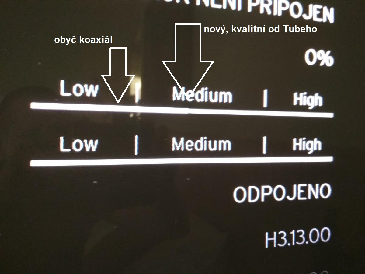

Návštěvník mir69 Odesláno 20. dubna 2020 Sdílet Odesláno 20. dubna 2020 Zdravím, díky Tube! za koaxiál, jak je vidět na obr. signál si polepšil, set top box teď najede, a hraje (Standa: i rádio). Ale jelikož mají rodiče v pokoji starou plazmu (LG 42PC1R), zatím frčí vše bohužel jsem přes SCART. Přes HDMI je obraz samozřejmě úplně někde jinde, ale - nejede přes TV audio. Proč, když přes SCART jede, a přes HDMI ne, nějak moc nechápu. Zkusím projet net, jestli někdo ve světě neměl s audiem přes HDMI na LG 42PC1R nějaký problém. Telku jsem měl ještě cca před 2 lety doma, a tam mi přes starý HDR Kaon jelo vše bez problémů, můžu s klidem napsat přes 10 let bez jediného problému. Citovat Odkaz ke komentáři https://www.techforum.cz/topic/6145-hd-mediabox-nejde-spustit/page/4/#findComment-157705 Sdílet na ostatní stránky More sharing options...

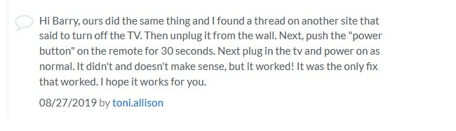

Návštěvník mir69 Odesláno 20. dubna 2020 Sdílet Odesláno 20. dubna 2020 @Marek-26 - no, jak jsem psal - měl jsem ji možná 10 let doma, a se starým HDR Kaonem (K-B3000HDCO) mi audio bez problému přes HDMI přenášela. I z DVD přehrávače. Takže v tom to nebude. Zítra večer odzkouším obyč HD DVB T2 set top box, ten má tyky HDMI výstup. @Marek-26 tak ta plazma něco už pamatuje 🙂 Kaon 900 HD Mediabox má nastavený výstup na HDMI, pokud zkouším rozjet HDMi kabel, a SCART, když to hodím na SCART. V nasavení audio jsem zkoušel jak on/tak off dolby digital, bez rozdílu. Jediné, co jsem zatím dohledal, a na na více místech je, rada viz obr. - a psalo hodně lidí, že to zabralo. Tak uvidím zítra večer, pojedu to k rodičům zkusit. A jsem zvědavý na ten obyč DVB T2 set top box, jestli pojede přes HDMi... Citovat Odkaz ke komentáři https://www.techforum.cz/topic/6145-hd-mediabox-nejde-spustit/page/4/#findComment-157735 Sdílet na ostatní stránky More sharing options...
