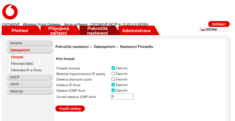

mám relativně čerstvě instalovaný internet od Vodafonu a dali mi k tomu Compal CH7465. Nejdřív měl černozelené rozhraní, které se záhy po aktualizaci přebarvilo na červenobílé. Rozhraní zařízení se ale od začátku výrazně liší od toho, které je uvedeno v manuálu nebo které jsem viděl zde na fóru.
Takto vypadá moje administrace:
Například úplně chybí možnost "režim modemu" nebo "přesměrování portů", mimo jiné.
Má s tím někdo zkušenost?
Díky

když máš ipv6, tak sou tyhle možnosti nedostupný 🤔

je nějaký způsob, jak v této osekané šestkové verzi otevřít zařízení/port do internetu
Jo, uplne vypnout firewall v Compalu, za Compal v rezimu "IPv6 router" dat vlastni router a povolit si to tam. Compal umi prefix subdelegation, druhy router v rade dostane /60 (pravda, obcas se to podela a pomuze az factory reset Compalu, ale obvykle to funguje). Vodafone station subdelegaci v rezimu IPv6 neumi.
Bridge mod s IPv6 skutecne na Compalu nejde.
