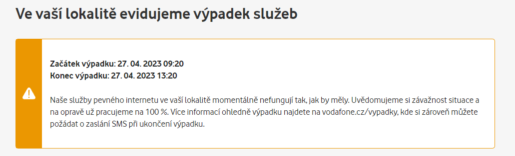

Velký celorepublikový(?) výpadek je tady. Nejede internet a přinejmenším infolinka.
Upraveno uživatelem paffko
Ano, Vodafone to i oznámil ofiko.
Na mé lokalitě v Praze 13 je i uvedeno toto
Na Praze 10 - Vršovice, teoreticky taky (podle webovek), ale zatím jsem úspěšně připojen domu na NAS a koukám se v práci na seriály 🙂
