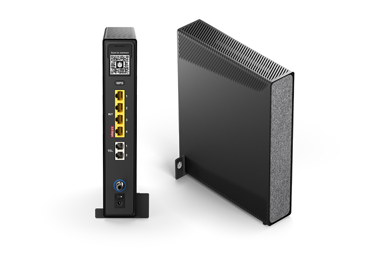

viete niekto daco o novom Giga Connect Box 6 (s Wifi6) od UPC (SK)?
teda myslim, co je to za zaradenie (vyrobca/model). pripadne aky je tam pouzity SoC.
a nema s nim uz niekto skusenost?
rozmyslam, ze ci sa mi oplati vymenit stary Compal (aktualne mam 800MBits, chcem 1Gbits), tak ci ten novy modem nebude este horsi ako Compal.

Podle popisu to vypadá na ARRIS v novém kabátě.

Jinak modem je to nejspíše Sagemcom F@st 3896 LG
Funguje bez problemov, mam ho v bridge mode, tak neviem posudit kvalitu WiFi casti.. je to Broadcom 3390 SoC s Broadcom WiFi AX modulmi a 2,5 Gbit Ethernet portom.
Pouziva ho cela skupina Liberty Global - v UK sa vola Hub 5, v CH je pod nazvom Connect Box 3.
Modem vyzera byt v pohode.. teda vyzera od dost lepsie a rychlejsie ako stary Compal. Wifi cast neplanujem pouzivat.. na to mam ASUS Wifi Mesh routere.

Len informacne (niekomu mozno v buducnosti pomoze):
Modem OK, ziadne chyby v logoch... takze som spokojny.
Na starom Compale som mal rozne chyby (ci uz pre-RS, post-RS na downstream kanaloch alebo T3 timeouty na upstream), teraz na novom modeme vsetko 0. Asi za to fakt mohol ten stary intel Puma 6 SOC.
Prostredie (web GUI) ide ovela sviznejsie ako na Compale (aj ked oproti nejakemu ASUS routeru aj tento novy modem vyzera ako po mozgovej obrne).
Co sa tyka nastavenia, su tam totozne nastavenia ako na Compal (teda okrem moznosti wifi AX/wifi 6, ale celu wifi cast mam vypnutu, takze neviem ako kvalitna je tam ta wifi).
A tiez nevidim ziadny Bridge mode/rezim modemu, co som vsak nemal ani na tom Compale (od IPv6/DS-Lite).
Len najprv isiel modem len cca 200Mbit/s, napriek tomu, ze kvalita signalu a inych parametrov na kabli boli dobre (podla technika a jeho rucneho DOCSIS meraca). Co som si vsimol ja, tak napr. na downstream bol SNR 40-41dB, takze len predpokladam OFDM bolo tiez OK, len router mal asi starsi SW/firmware. Config file bol natiahnuty spravne (teda aspon co sa tyka rychlosti, pisalo max traffic rate1100000000 bps).
Takze musel technik kontaktovat UPC, kedze ani po niekolkych restartoch/resetoch modemu neprebrehol ziadny update. Tam mu oznamili, ze to musia oni (v UPC) este poriesit.
Az v noci (resp. podla logu cca 5:30 rano) prebehol remote "SW Upgrade".
Teraz na druhy den uz fici 1Gbit/s. Speedtest nameral cca 1017 Mbit/s.
Pri DS-Lite nie je mozne zapnut bridge mod, aktualny fw neukazuje DOCSIS 3.1 kanal, zvoleny profil OFDM ani jeho chybovost (Arris Giga Connect Box  to ukazuje).
Bolo by zaujimave otestovat, ci aj novy modem podporuje PD (Prefix Delegation) v DS-Lite.
