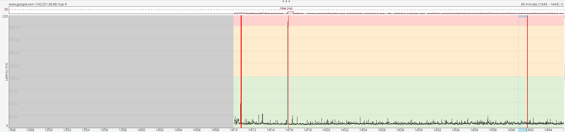

royal198 Odesláno 8. dubna 2023 Sdílet Odesláno 8. dubna 2023 Zdravím, Cca před měsícem jsem při hraní měl obrovský lagy (ping) následně internet spadl cca na 1-2 hodiny. Po spuštění internetu lagy pokračovaly, ovšem vše se během cca 2 Godin ustálilo. Bohužel od té doby se nevyskytují konstantní lagy/spiky, ale během hodiny vystřelí latence cca na 200ms a například ve FIFA 23 to zastaví celou hru. Provedl jsem restart routeru atp. ovšem mám podezření, že není problém čisté u mě, jelikož to opravdu vše začalo výpadekem. Mohu Vás požádat o případnou radu? Snažil jsem se najít nějaký software na monitoring, ale asi nejlepší co jsem našel je jednoduchá extention do chromu "Internet Connection Monitor" ale nic, co by jelo log do csv atp. Většinou to chce konkrétní IP serveru kam sleduje latency.... Případně děkuji i za typ na nějaký software monitoringu. Díky Citovat Premium Super+ Sport Vodafone Station WiFi 6 Praha Odkaz ke komentáři Sdílet na ostatní stránky More sharing options...
Daviddvbc Odesláno 9. dubna 2023 Sdílet Odesláno 9. dubna 2023 Zkus pingplotter. Ten ti ukáže i ping po cestě na výchozí bránu, takže jze vidět, jestli ping naskakuje někde na internetu, nebo v poslední míli. Co se měření pingu týče, tak je měřen vždy mezi 2ma body, takže to IP vždy potřebuje. Pokud ne, tak to třeba měří mezi nějakým svým výchozím serverem, ale to je pak zavádějící výsledek. Pokud máš DS-Lite, musíš jako cíl vybrat IPv6 stránku (např Google.com IPv6) aby se zobrazily všechny hopy. Citovat Basic 250 Mb/s - Komfort Compal CH7465VF, 1x CAM Brno Odkaz ke komentáři Sdílet na ostatní stránky More sharing options...

royal198 Odesláno 9. dubna 2023 Autor Sdílet Odesláno 9. dubna 2023 @tomus zasílám viz. níže. Restart modemu pomocí on/off jsem dělal včera, stejně tak jako vzdálená restart skrze Vodafone uživatelský účet. Dnes jsem přepl zařízení do režimu "modem", jelikož mám pro WiFi za modemem postavený jiný, u kterého je stabilní WiFi 😄 ne jako u toho od Vodafone. Dodatečný otázka - s výjimkou jedné aplikace, nepotřebuji u Vodafone routeru WiFi (důvod o řádek výše) a přepl jsem tedy router do režimu "modem". Jaké to má konkrétní benefity? Výrazně lepší spotřeba, nebo???Doba běhu systému Downstream Upstream Díky před 3 hodinami, Daviddvbc napsal: Zkus pingplotter. Ten ti ukáže i ping po cestě na výchozí bránu, takže jze vidět, jestli ping naskakuje někde na internetu, nebo v poslední míli. Co se měření pingu týče, tak je měřen vždy mezi 2ma body, takže to IP vždy potřebuje. Pokud ne, tak to třeba měří mezi nějakým svým výchozím serverem, ale to je pak zavádějící výsledek. Pokud máš DS-Lite, musíš jako cíl vybrat IPv6 stránku (např Google.com IPv6) aby se zobrazily všechny hopy. Hele ten PingPlotter jsem včera akorát stahoval. Když tam chci dát ipv6, tak dostanu následující hlášku ovšem ipv4 funguje a myslím si, že to může být faktem, že mám teď router v režimu modem (bridge)... Tady je z ipv4 vidět i nějaký ten spike Citovat Premium Super+ Sport Vodafone Station WiFi 6 Praha Odkaz ke komentáři Sdílet na ostatní stránky More sharing options...

royal198 Odesláno 13. dubna 2023 Autor Sdílet Odesláno 13. dubna 2023 @tomus Posílám data za 4 dny z pravé části statistik Downstream Upstream Díky Chování vlastně naprosto identické... Citovat Premium Super+ Sport Vodafone Station WiFi 6 Praha Odkaz ke komentáři Sdílet na ostatní stránky More sharing options...
