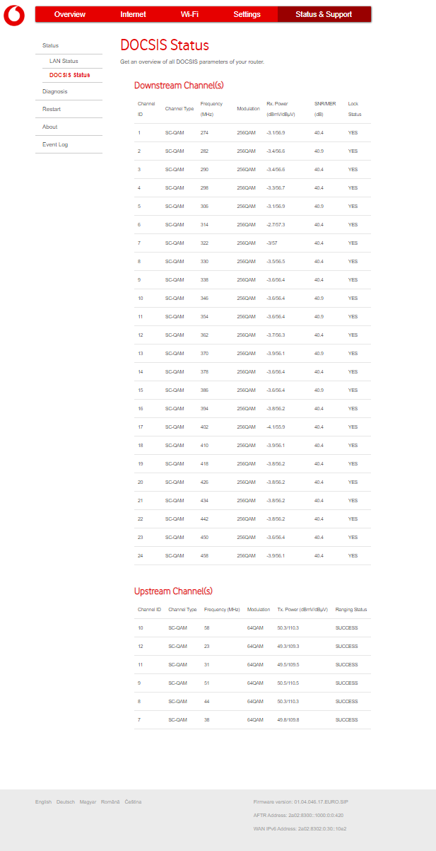

@Daviddvbc  @tomuskoax neměnil, " 1 OFDM kanál." musí být tam, kde jsou ostatní?
Ano, OFDM kanál je ve stejné tabulce, jako ostatní DS kanály. Je zvláštní, že jej nemáte. Přitom SNR je i pro 4096QAM dostačující.
Píšete, že koax jste neměnil. Měnil jste tedy asi eth. kabel. Tím si bohužel nepomůžete :-). Ethernetový kabel buď funguje naplno, nebo funguje na 100Mbps, nebo nefunguje vůbec 🙂
Koaxiální rozvod ve vašem bytě je to, kde jsou rozdíly patrné. Každá vada se může projevit.

nyní rychlost na měřidlech a testech, vynikající 1000 a 50 uploud , ale tady je test stream (dobrý stabilní stream v 25 000 , 5 minut tak pokračovalo, pak v 0, 2 000, 0 , 5 000 atd. Může to souviset s tím kabelem? Současně je tento kabel veden po stropě, na který se vůbec nikdo nedotýká, možná můžete zavolat mistra z vodofonu, aby to nějak zkontroloval( existuje taková funkce u nich?
Upraveno uživatelem nespal
+ tady byly víkendy, všechno fungovalo v noci, ale když přijde den, nefunguje (tak jak by mělo), což je problém na straně vodofonu, ale neposkytují zpětnou vazbu
@nespalPěkné odpoledne, pokud sledujete častější potíže s připojením, určitě nám to dejte vědět. Zavolejte nám prosím na linku 800 77 00 77, přes volbu v menu 2 se dovoláte technické podpoře, která to prověří a pokud to bude třeba, naplánuje s vámi servisní výjezd technika.
