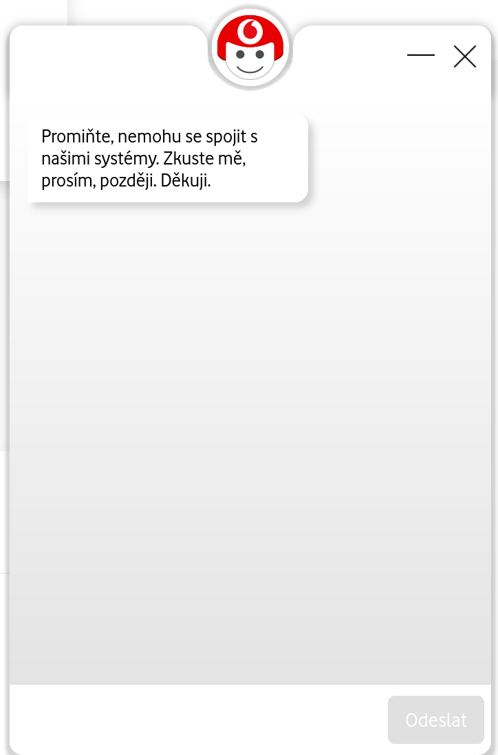

Tak jsem si řekl, že to vzdávám a zkusím použít chatbota "TOBi". Popsal jsem do něj podrobně problém, odeslal a okno chatbota zmizelo i s mým příspěvkem. Paráda!
Zkusil jsem tedy refreshnout stránku, jestli se náhodou okno chatbota neotevře znovu a moje zpráva tam nebude uložena a výsledek vidíte na screenshotu. TOBi je mrtvej!
