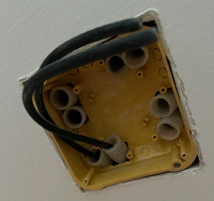

royal198 Odesláno 12. července 2023 Sdílet Odesláno 12. července 2023 Zdravím Vás, V dohledné době se stěhuji do nového bytu, kde je podpora 1Gbit internetu od Vodafone. Jelikož do bytu v současné době nevede žádný kabel (je to ještě předválečný barák), tak jsem od správce zjišťoval, jak tam jsou dělané rozvody od Vodafone z rozvodny). Následně jsem zjistil, že na chodbě má každý byt přidělen jeden kabel, který se zde musí nasvorkovat a již připraveným husím krkem natáhnout do bytu. Otázka: Jaký kabel si mám natáhnout do bytu, aby ho na tomto místě (viz. obrázek) technik Vodafone "nasvorkoval", v bytě se udělal na druhém konci kabelu F Konektor, který půjde přímo do routeru. Jedná se o koaxiální kabel, dvojnásobně stíněný s impedancí (odporem) 75 Ohm a průměrem 5 mm? Může být i například 75 Ohm a průměr 6,8mm? Má smysl 100 Ohm i když ty na fotce jsou 75 Ohm? Kabel půjde ve velké blízkosti rozvaděče, může tam i přes stínění koaxiálního kabelu vznikat rušení? Předem děkuji Citovat Premium Super+ Sport Vodafone Station WiFi 6 Praha Odkaz ke komentáři https://www.techforum.cz/topic/62090-p%C5%99%C3%ADprava-kabel%C3%A1%C5%BEe-do-bytu-od-rozvody/ Sdílet na ostatní stránky More sharing options...
kautskym Odesláno 12. července 2023 Sdílet Odesláno 12. července 2023 (upraveno) Nechal bych natazeni Kabelu na technikovi, a vůbec bych na to být vámi nesahal Upraveno 12. července 2023 uživatelem kautskym 7 Citovat Premium, Super DSL Basic+, Red Basic ALLinONE Vodafone Station WiFi 5, Vodafone TV app Apple, Vodafone TV Standard box, Zyxel VMG8623-T50B Praha, Nová Ves Odkaz ke komentáři https://www.techforum.cz/topic/62090-p%C5%99%C3%ADprava-kabel%C3%A1%C5%BEe-do-bytu-od-rozvody/#findComment-464466 Sdílet na ostatní stránky More sharing options...
Daviddvbc Odesláno 12. července 2023 Sdílet Odesláno 12. července 2023 Před hodinou, royal198 napsal: Může být i například 75 Ohm a průměr 6,8mm? Má smysl 100 Ohm i když ty na fotce jsou 75 Ohm? 🙂 Tak to skutečně ne. Vždy musí být 75R Před hodinou, royal198 napsal: bytě se udělal na druhém konci kabelu F Konektor, který půjde přímo do routeru. Kabel půjde do tvojí zásuvky kabelové televize, a z ní potom krátkým kabelem do modemu. Jinak 6,8mm není problém. Doporučím kabel Belden h121 nebo h125, nebo Draka AD10 atd... POZOR při pokládce se nesmí zlomit/skřípnout či jinak mechanicky poškodit/namáhat Ještě nám sem hoď fotku vnitřku toho kabelu na fotce, jelikož toto moc jako koax nevypadá (mohl by být, ale většinou není černý.) PS. A Jseš si jistý že jsi vyfotil to správné ? Proč jsou tam 2 ? Kam by pokračoval (byla li by tam spojka) Pokud by se tam dala spojka, tak co chceš vést ? Víš kam ty kabely vedou ? Citovat Basic 250 Mb/s - Komfort Compal CH7465VF, 1x CAM Brno Odkaz ke komentáři https://www.techforum.cz/topic/62090-p%C5%99%C3%ADprava-kabel%C3%A1%C5%BEe-do-bytu-od-rozvody/#findComment-464471 Sdílet na ostatní stránky More sharing options...
Řešení Honza B Odesláno 12. července 2023 Řešení Sdílet Odesláno 12. července 2023 Tohle není technicky vaše starost. Vy si jen technikovi řeknete, kde chcete mít v bytě konečnou zásuvku. 2 Citovat Basic, Super Super Základní, Family Compal CH7465 Brno Odkaz ke komentáři https://www.techforum.cz/topic/62090-p%C5%99%C3%ADprava-kabel%C3%A1%C5%BEe-do-bytu-od-rozvody/#findComment-464472 Sdílet na ostatní stránky More sharing options...

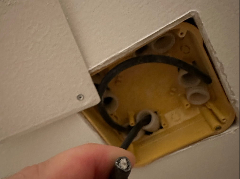

royal198 Odesláno 13. července 2023 Autor Sdílet Odesláno 13. července 2023 (upraveno) Díky všem za reakce, ovšem má to jeden háček a díky kterému se v tom technik Vodafone nebude patlat a řekne, že to nemám připravené..@kautskym@Honza B@Marek-26@sodekcz Dva z husích krků na obrázku vedou z chodby do bytu. Husí krk v bytě končí v podhledu, který je již kompletně zadělaný (SDK) a jediný jak se do podhledu jde dostat je výřez na kabely pro světlo nedaleko toho, kde jsou právě husí krky. Technik se s tím určitě nebude dělat, aby to trefil dírou někde v podhledu a řekne, že to je můj problém a vlastně taky je. Tudíž jediný co jsem "pro technika" chtěl udělat, je vyvést právě Koaxiální kabel z místa na obrázku do bytu, vytáhnout podhledem ven a nechat na něm veškeré svorkování kabelů atp. a proto jsem chtěl vědět správný typ kabelu, jinak by ta práce byla zcela k ničemu.@Daviddvbc Dva kabely jsou tam z důvodu, že jeden je pro náš byt a jeden pro byt souseda, kde to taky není protažené do bytu. Pokusím se dnes ještě vyfotit vnitřek kabelu, jelikož se mi na první dobrou taky nezdálo, že to je klasický Koax jak ho znám já a pošlu 🙂 A kabely do této krabičky vedou barákem z rozvodny Vodafone u sklepa 🙂 Jen z krabičky již nepokračují ani do jednoho z bytů.Dodatečný dotaz ohledně toho rozvaděče, myslíš, že by to případně mohl být problém? Jedná se o obyčejný rozvaděč (není tam ani tří fázový proud) Díky všem 🙂 Upraveno 13. července 2023 uživatelem royal198 úprava Citovat Premium Super+ Sport Vodafone Station WiFi 6 Praha Odkaz ke komentáři https://www.techforum.cz/topic/62090-p%C5%99%C3%ADprava-kabel%C3%A1%C5%BEe-do-bytu-od-rozvody/#findComment-464480 Sdílet na ostatní stránky More sharing options...

royal198 Odesláno 13. července 2023 Autor Sdílet Odesláno 13. července 2023 @Daviddvbc Nemluvím o rozvaděči Vodafone, ale rozvaděč myšleno jističe v bytě... Husí krky připravené pro protažení coaxu pro vodafone jsou v blízkosti jističů 😀 @DaviddvbcTady fotografie i s vodičem a za mě Koax (6.8mm dle šuplery) Citovat Premium Super+ Sport Vodafone Station WiFi 6 Praha Odkaz ke komentáři https://www.techforum.cz/topic/62090-p%C5%99%C3%ADprava-kabel%C3%A1%C5%BEe-do-bytu-od-rozvody/#findComment-464486 Sdílet na ostatní stránky More sharing options...
