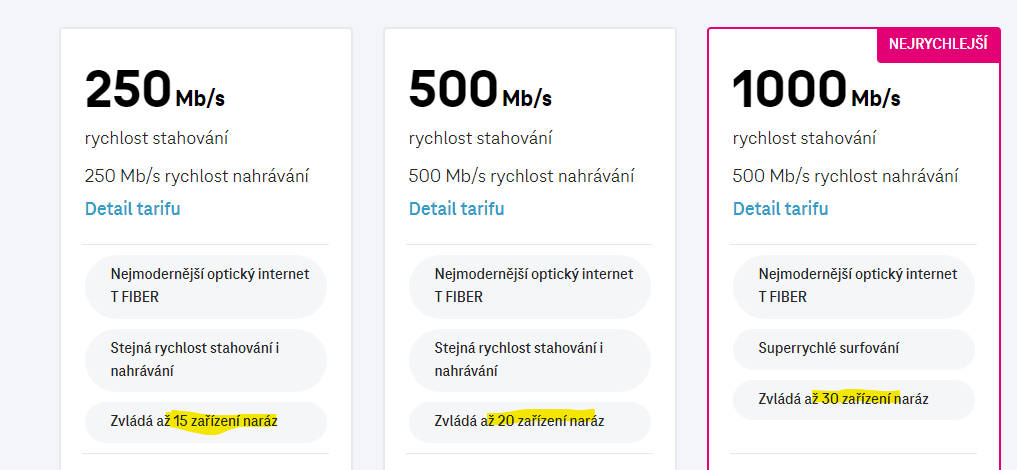

I když je to trošku mimo téma, v tomhle má zcela jasno konkurenční růžový operátor.
U něj bys pro 32 zařízení a víc musel mít asi něco víc než 1 Gb/s linku, jinak máš asi smolíka 😄
Vůbec netuším, proč to tam uvádí, když je to naprostý nesmysl - router zvládá mnohonásobně víc zařízení a ne všechny stahují x GB dat za den, viz čidla, senzory, smart vysavače, zásuvky a nevím co dalšího. Nelze to dávat do jedné skupiny připojených zařízení s notebookem, počítačem, tabletem či telefonem, Smart TV apod., kudy tečou velká data.
Ten počet zařízení je tam uveden spíše jen pro neznalé usery aby získali dojem, jak je ten rychlý tarif skvělý a silný, s technickou realitou to nemá nic společného.
Podobně jiní operátoři, i Vodafone doporučuje pro videokonference minimálně 50 Mbps nebo pro HD video 100 Mbps a více.   Neznalý user si pak myslí, že na, méně než 100 Mbps netu nerozjede 4k60 video na YouTube, i když mu k tomu stačí 5x nižší rychlost. Protože bitrate většiny streamovacích služeb není moc velký.
Přitom pro jakoukoliv IP televizi stačí 3-10 Mb/s ale samozřejmě čím více tím lépe.
Potom by platilo, že lidé někde v menší zabydlené oblasti s nějakým připojením 20 Mb/s by měli v popisu internetu 2 zařízení? Přitom když internet nevyšťavuješ, mužeš jich mít opravdu mnohem více. Tak si myslím, že je to číslo a vůbec ta informace taková trošku zbytečná, zmatečná apod.
@Ivo2003Protože si BFU neuvědomuje, že mu na tom visí PC, který stahuje aktualizace, další mobil, kde také něco běží atd. A to nemluvím o tom, že vůbec nechápe, jak funguje IEEE 802.11 či WiFi obecně 🙂 Něco jiného je, když se řeší mobilní domácí připojení nebo připojení jen pro mobil, tedy jedno zařízení. A také je rozdíl, zda na 4K budu koukat na Netflixu, Youtube, Vimeo atd., protože mu nějaký bitrate nic moc neříká.
