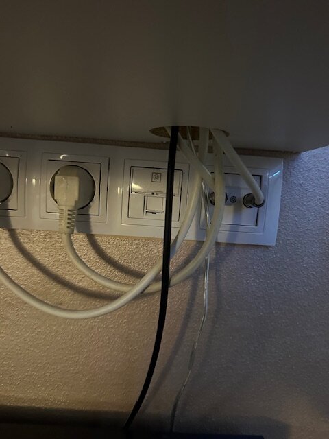

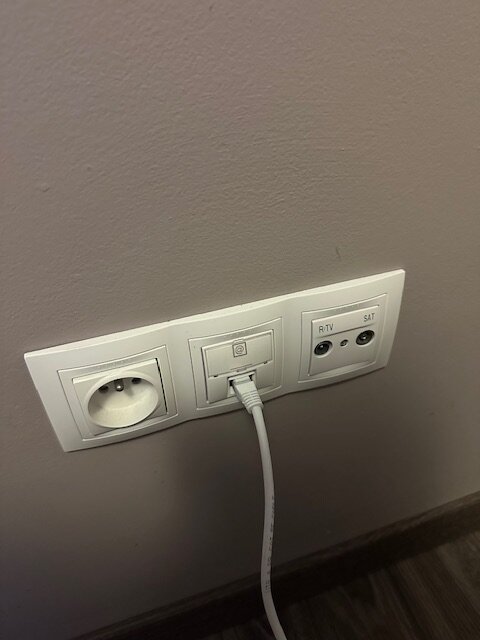

Ahoj,
mám takový laicky problém, potřeboval bych zprovoznit ethernet výstup v druhé místnosti v bytě. Modem a router s TV mám v místnosti vedle a v druhé místnosti bych přes kabel potřeboval připojit playstation, nicméně zásuvka s internetem nefunguje. V příloze posílám foto místnosti 1 a 2
Jak jí mohu zprovoznit? Musím požádat technika nebo je chyba někde jinde?
Děkuji

Zjistit, odkud ten kabel do té zásuvky s internetem vede a napojit ho na výstup z routeru.
Tyto ethernet zásuvky jsou svedené do nějakého místa, většinou někam do předsíně.
Takže řešení by mohlo být:
Do zásuvky v místnosti kde je modem zapojit LAN z modemu a v předsíni propojit např rj45 spojkou kabel z jednoho pokoje do druhého a v druhém pokoji začne zásuvka fungovat. Bude to levnější a jednodušší řešení než tam dávat  switch.
Napřed si ale ověřit co kam vede.
Upraveno uživatelem Ivo2003
Bydlím v nájmu, tak nevím jak zjistit kam zásuvky vedou.. zkusím se tedy zeptat majitele. Zatím díky za rady.
  • Řešení
Z vlastní zkušenosti z novostavby - ne vždy jsou zásuvky správně udělané, takže i když by se dalo čekat, že vše bude funkční, ve skutečnosti třeba nejsou správně propojené apod. To umí ověřit technik s potřebným přístrojem (jestli signál opravdu jde ze zásuvky A do zásuvky B), ale v tomto případě to ani není úkol na poskytovatele připojení, jako spíš na specializovanou firmu, protože jde o vlastní rozvody uvnitř bytu. Mně takhle technik v jednom bytě řekl, že ze dvou zásuvek funguje jen jedna a druhou stavební firma vůbec nedodělala (jen na pohled to samozřejmě nešlo poznat)...
